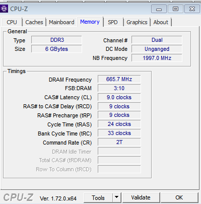

Имеется мат.плата Asrock 880gm-le(два слота под оперативную память) проц Athlon ll x2 220 и две планки - 2 и 4гб (Kingston KVR1333D3N9/4G и Kingston KVR1333D3N9/2G)
Вместе не хотели стартовать(на этапе загрузки виндовс ребут), пришлось вручную выставить напряжение(1.57 вместо 1.7 на автомате) и тайминги (9-9-9-24). Загрузился. Теперь соотношение FSB:DRAM (3:10) и NB Frequency 1997 MHz. Пишет что память работает в Dual режиме, но они разные по номиналу, хорошо ли это? Нормальное ли это для данного процессора и памяти соотношение, и какими тестами можно пройтись для сравнения? Заранее спасибо
т.е. на автомате плата задирала до 1.7v?
Дуал режим у AMD K10 бывает двух видов...но настоящий двухканал из них только один Ganged mode. Unganged не удваивает пропускную способность но как говорит амд улучшает ситуацию с доступом в память при многопоточных вычислениях. (Но вообще говоря двухканальный режим возможен и при неравном объеме памяти в каналах...асимметричный режим, он так же медленнее честного двухканального доступа ко всей памяти).
Тесты...для начала оцените стабильность работы прогнав тест Prime95 в режиме Blend хотя-б полчасика. Бенчи - Aida64 в меню сервис=>тест кэша и памяти (можем сравнить, у меня Athlon2 X3 455@X4 B55 и один модуль 4GB...могу прогнать тесты на вашей частоте с вашими таймингами)...правда у меня CPU-NB разогнан до 2400Mhz.

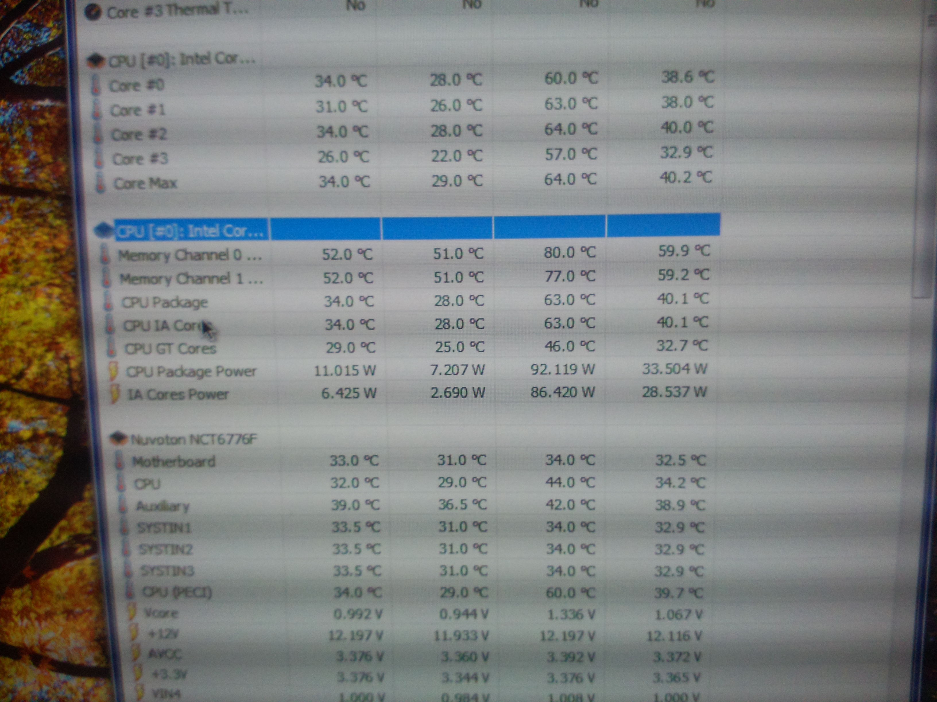

Доброго дня! У меня такой вопрос, разогнал память до 2133 (11-13-11-28 CR1) Проц разогнан до 2550K - 4500 Ghz, и увидел в проге (HWiNFO64) показатель температур "memory channel" max 80 77 :-( Что это, теипература пугает :shock: Это нормально или есть какие-то проблемы? В какую сторону "копать" :?: Подскажите пожалуйста
Комментарий к файлу: Вот как-то так

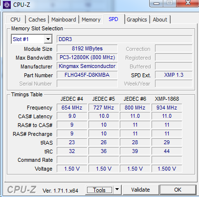

InFakes писал(а):
А почему у меня как?
Что почему? На вашем скрине окно с настройками режимов работы модулей из SPD, в том числе XMP профиль. В чем вопрос?

KT писал(а):
Что почему?
Почему у человека выше на H81 не показывал как у меня, да хоть даже без XMP-профиля. У меня на вкладке Memory также.

Регистрация: 15.10.2004
В XMP у него 1866Mhz зашиты...с такой частотой работать не будет.
InFakes писал(а):
было сразу изначально 1600Мгц.
Если проц официально поддерживает 1600Mhz память, то XMP на 1600Mhz будет работать, а если нет (макс поддержка 1333) то нет (точнее возможно будет выставить 1400Mhz вроде как, но XMP 1600 все равно не заработает). То есть зависимость здесь от поддержки процессором (контроллером памяти). Ну и + XMP с частотами выше 1600 работать не будут на не Z чипсетах при любом проце.
