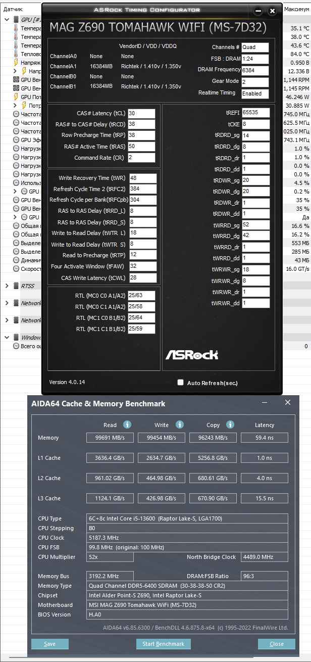

anta777
Доброй ночи!
Я учёл Ваши рекомендации и, конечный "продукт" выглядит так, однако.. всё равно не могу взять значения 100к. Можете указать на мои ошибки, над чем ещё стоит поработать, обратить внимание? (возможно, какая-то "база" не учтена, хотя руководство + Ваши рекомендации уже зачитаны). Прошу понять, в данной теме четвертый день, набираюсь опыта.
Комментарий:
tRFC2 - 384 (предел); исправил CDDL на "14", исправил tREFI (прописал Ваш рекомендованный "65535", вместо "65280" - и, я уже интересовался, как именно Вы его рассчитали [может есть формула], т.к. в руководстве данной информации я не нашёл).
Спасибо! :old_redface:

Куратор темы
Регистрация: 10.06.2011
64*1024-1
пробовали снижать tRFC2 по 4 вниз ?
Добавлено спустя 1 минуту 40 секунд:
WTRL стоит поднять на 2
Добавлено спустя 1 минуту 27 секунд:
почему bclk не зафиксирована на 100 ?
RDWR ниже не идет?
Добавлено спустя 35 секунд:
Powerdown в биосе отключен?
TableDRAM(simple+обычная) bit.ly/3rTIBLv bit.ly/32WnkTU
Tm5(ddr4/5) bit.ly/2Oe8R00 bit.ly/2H9jIZH bit.ly/2MUvl6n bit.ly/3wedj8U bit.ly/3STH2wx

anta777
anta777 писал(а):
64*1024-1
Спасибо! Если я правильно понял, цифра "64" - это первые две цифры частоты (т.е., если 6600, например, то умножаем на "66" - поправьте, если я не прав).
Только на "16": на "368" не запускается. Поищу промежуток между значениями "372", "376" и "380" и отпишусь (только, к сожалению, уже завтра, во второй половине дня).
Поставил "18", т.к. WTRL=WRWRsg. Хорошо, исправлю!
Вот тут Вы меня и поймали. Почему-то данной информации вовсе в голове нет (спасибо, исправлю! Вижу что 99.8Mhz). Я так понимаю, "cpu base clock" - перевести в "Enable" (у меня стоит "Авто").
anta777 писал(а):
RDWR ниже не идет?
_sg и _dg при "17" - ошибки. При "18" - сначала было стабильно, спустя несколько часов Windows не загрузился. На "19" не тестировал, просто вернул в "20".
Исправлю на "19" или "18" (может проблема была ещё в чем-то, например, я параллельно ужимал tCCD на "7" - перепроверю).
Да. APD, PPD и Global PD - "0"
Пользуюсь случаем, хотел ещё уточнить по MSI Dragon Ball - скачал дистрибутив, но нет никакой реакции на запуск (хоть "обычно", хоть от имени администратора). Проблемы с "руками" или какие-то есть "особенности"?
Благодарность! :old_rolleyes:
На будущее доброй ночи!

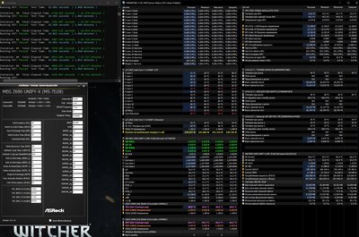

Пару вечеров убил на стабилизацию VST, экстрим и ОССТ проходили стабильно на 7800, а VST на 7600 кое-как поднастроил.
В итоге добил 7733 с процом на 5600, дело было в VDD2 и как обычно нужно было конкретное значение с точностью до 0.01в - следующий шаг уже вылет с ошибкой на третьем - четвертом проходе.
у меня на Рапторе ни одна версия так и не заработала, с Альдером работали все, тоже самое и с Dragon Power.
Добавлено спустя 11 минут 30 секунд:
Alexey1977 писал(а):
модулей 2x24Gb 7000Mhz CL40 на Micron B-Die интересно что у них с разгоном
раньше микрон на ддр5 был говном говна, а теперь просто говно, по частоте не поедут, а если хоть 200-400 мгц смогут, то тайминги в космос пойдут, а на хмп не ужмутся.
самсунг тоже говно с которым еще и выше 1.4 со слов самого самсунга лучше не давать, зато на низких частотах умеют в ровные тайминги типа 36-36-36, но толку от этого не много.
И только животворящий хайникс с каждым поколением становится лучше, при этом такого мегажесткого биннинга как у бидаев ддр4 нет, т е любой хайникс можно нормально настроить на достойной частоте.
M-Die первого поколения 7000-7200 на адекватных вольтажах
A-Die 7600-8000 на адекватных напругах
M-Die второго поколения такого скачка конечно не дал, но думаю 8200 должно быть реально с адекватными напругами (если биосы запилят).
Может Тфорсы с новым ПМИК и Джедеком 6400 - даст еще буст.
Ждемс :-)
