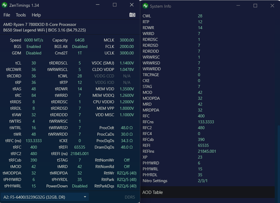

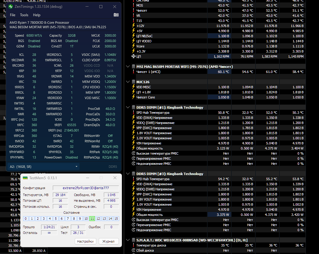

Регистрация: 16.01.2019
Фото: 45
VenJkE писал(а):
Сообщите о конечных результах, какой будет стабильный минимум по vddio/vddp/vddq. Мне наверное тоже можно еще поджимать, пока руки не доходят Soc возможен 1.1 на этих настройках. Nitro у вас 1/2/0?
Пока вот. Нитро конечно 1\2\0 8 8.
Щас трайну vddio 1.10v.
VSOC 1.05 уже не едет в ТМ5.
VDD 1.32v ошибка, 1.33v едет, оставил 1.34v с запасом. По мониторингу 1.335v и не скачет совсем почти(1.335-1.350)
VDDQ 1.2v уже не знаю есть ли смысл ниже опускать.(но попробую найти анстаб)
VDDP есть смысл дёргать ? 1v стоит
213
{763318C8-57A6-4E52-832D-9FFA487DBF2A}.png [ 212.32 КБ | Просмотров: 2722 ]

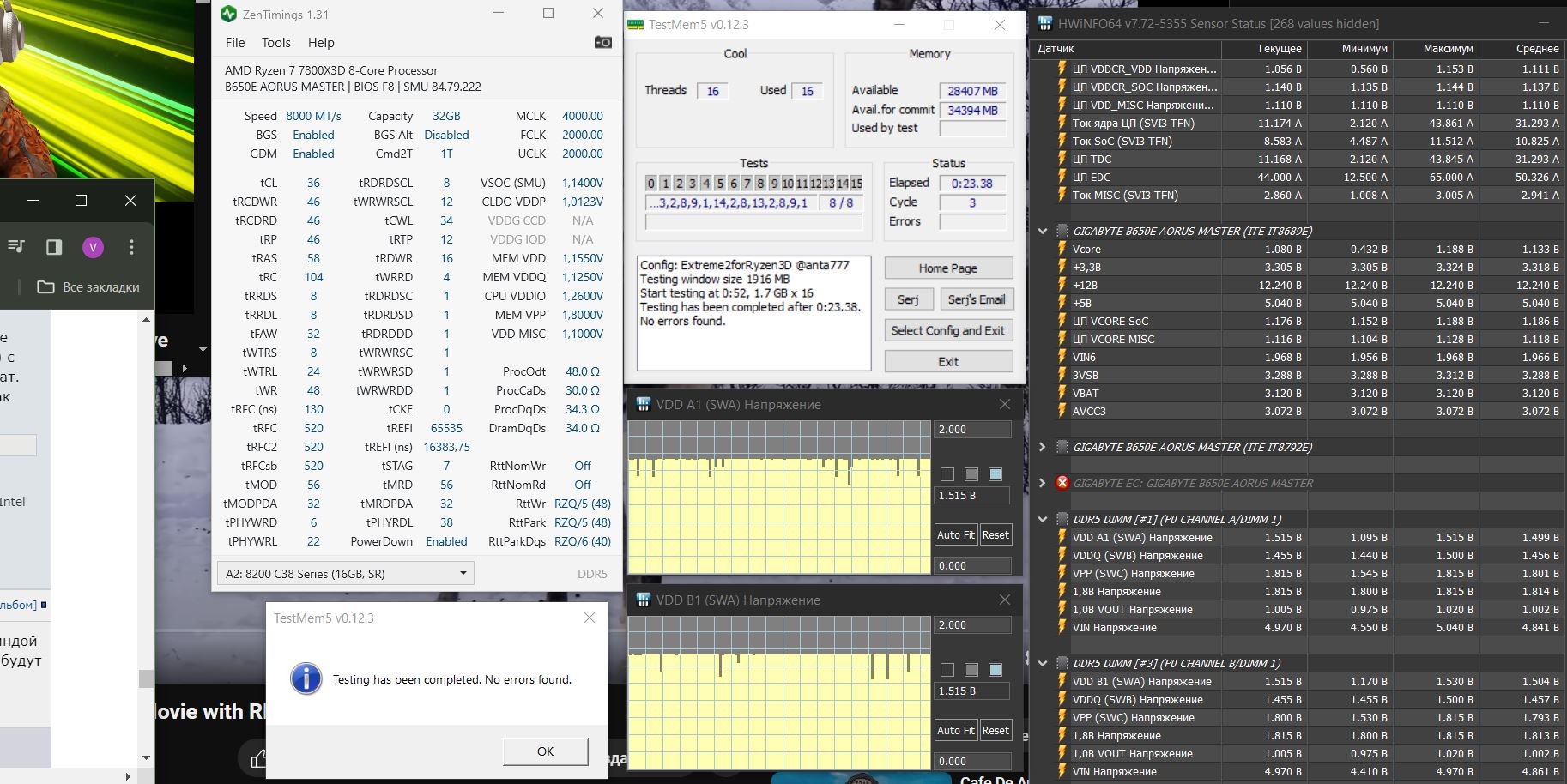

VenJke как думаешь , если я доску свапну на ASRock B650E PG-ITX WIFI DDR5, есть варик на 8000мгц побегать, и проц 5200+ погонять ?) То я так понял у меня дефолт.. нитуда нисюда

VenJkE писал(а):
P.S. Последняя AGESA 1.2.0.2b стоит сейчас?
Агеса 1.2.0.2 стоит, пробовал 1.2.0.2b , чот она у меня VDD больше просила для 6400, поэтому пересел обратно.

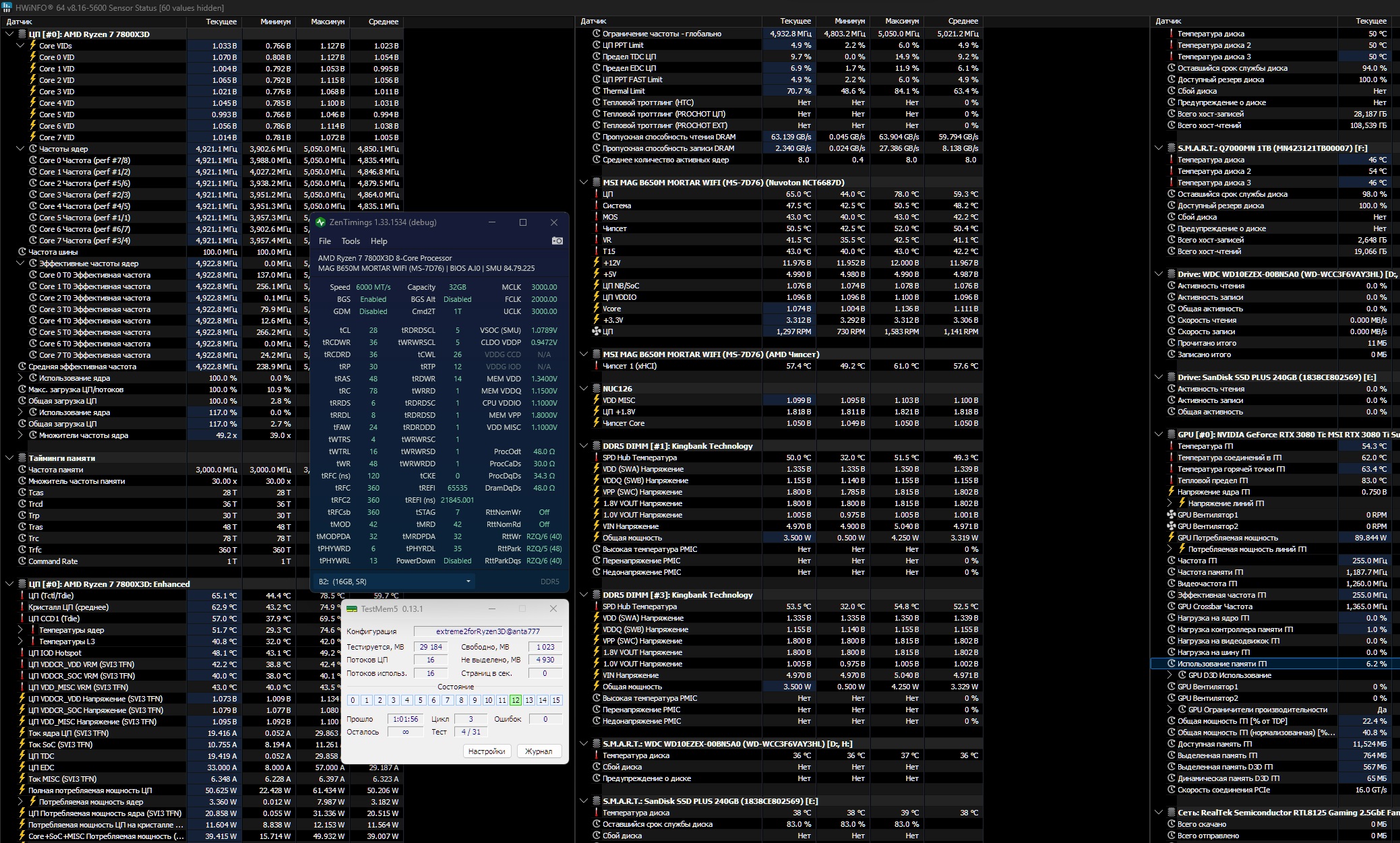

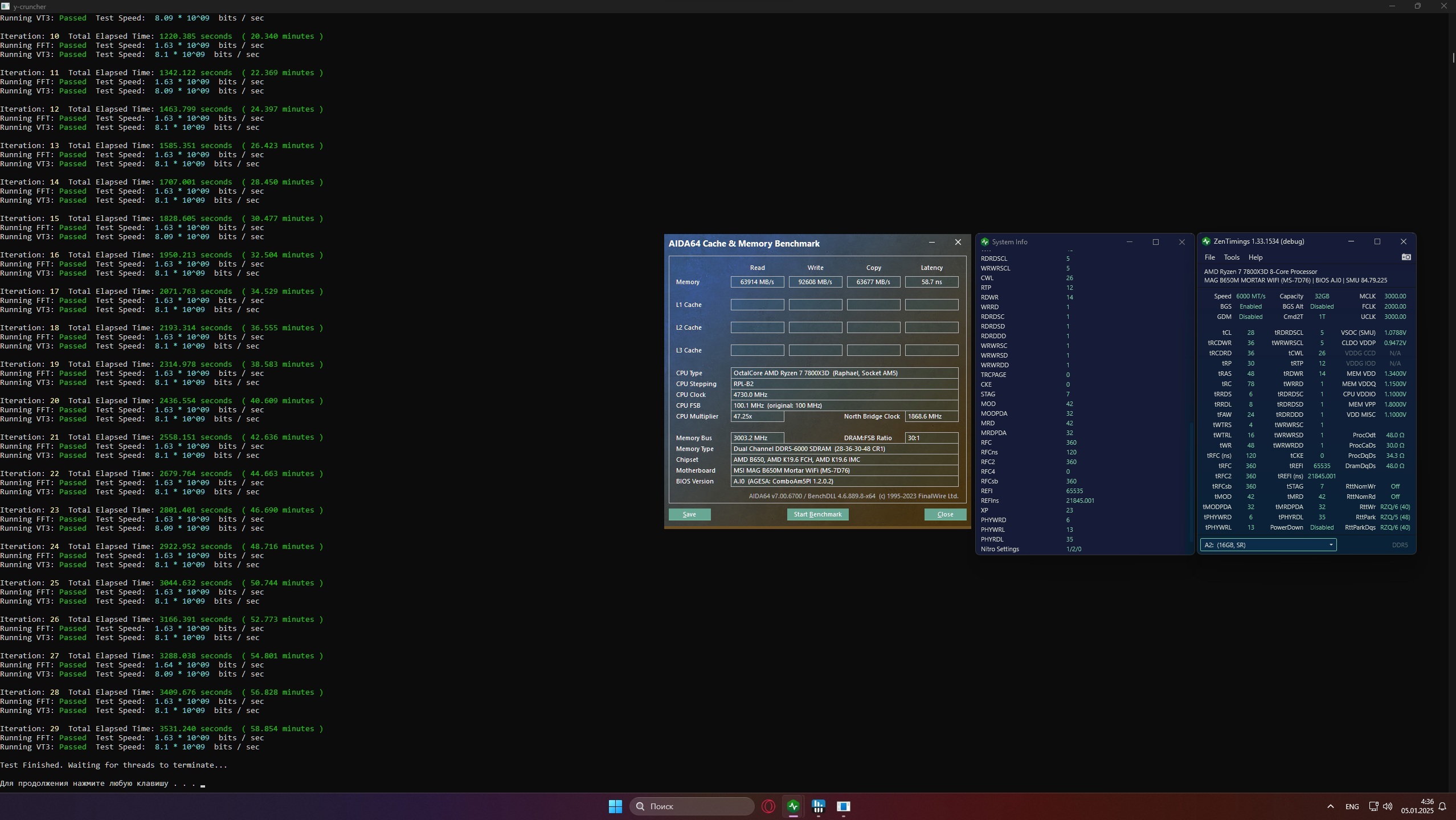

Пока вот так пристрелялся.
tm5
tm5.jpg [ 1.02 МБ | Просмотров: 2667 ]
crchr+cachemem
crchr.jpg [ 650.28 КБ | Просмотров: 2667 ]
VDDP: 0.950v (0.85v не запуск)
VSOC: 1.075v (1.05v TM5 ошибка)
VDDIO: 1.100v (1.05v TM5 ошибка)
VDDQ: 1.150v
VDD: 1.340v
От какой напруги зависит tPHYRDL , чтобы были ровные 35\35 ? то бывает 35\37 проскакивает, только недавно начал обращать внимание на это. Или это не столь важно ?
UPD: VDDP вернул на 1.000v, теперь всегда тренит 35\35.
7800X3D | MSI B650M Mortar Wi-Fi | KingBank DDR5 6000CL28 2x16Gb | MSI 3080Ti Gaming X Trio | MSI MPG 271QRX QD-OLED

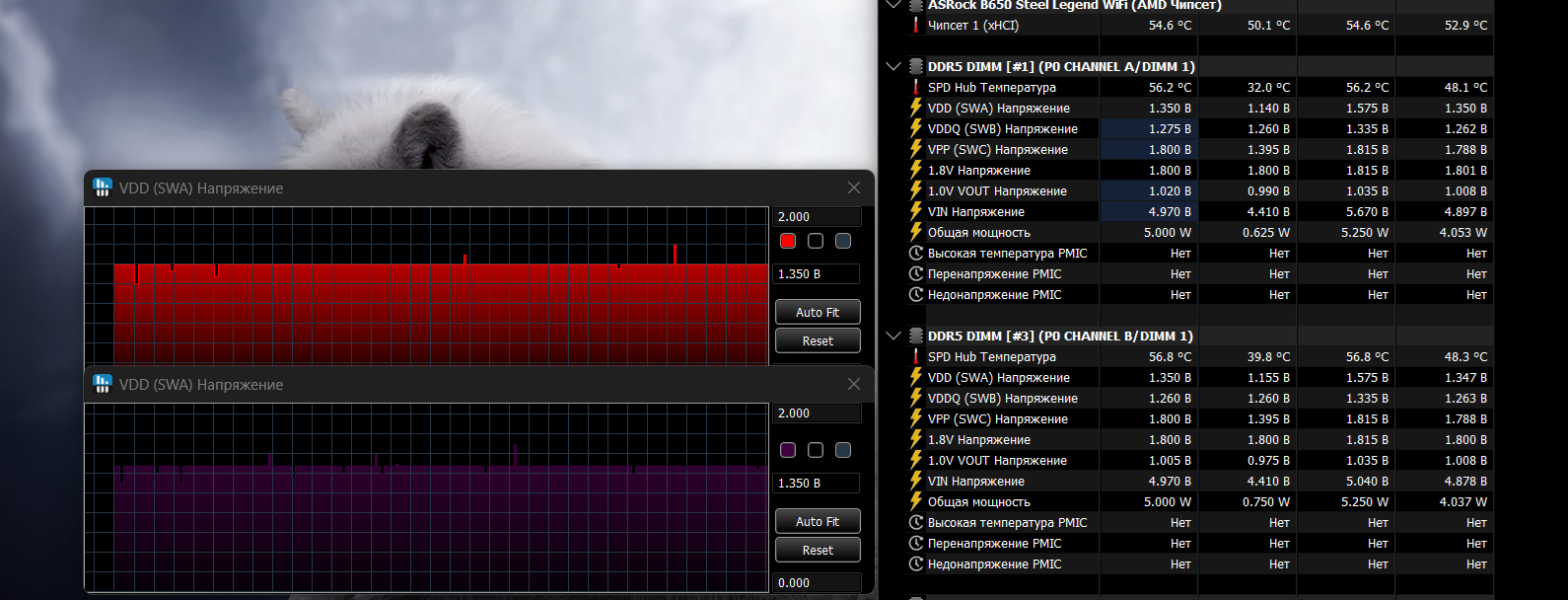

Регистрация: 05.09.2012

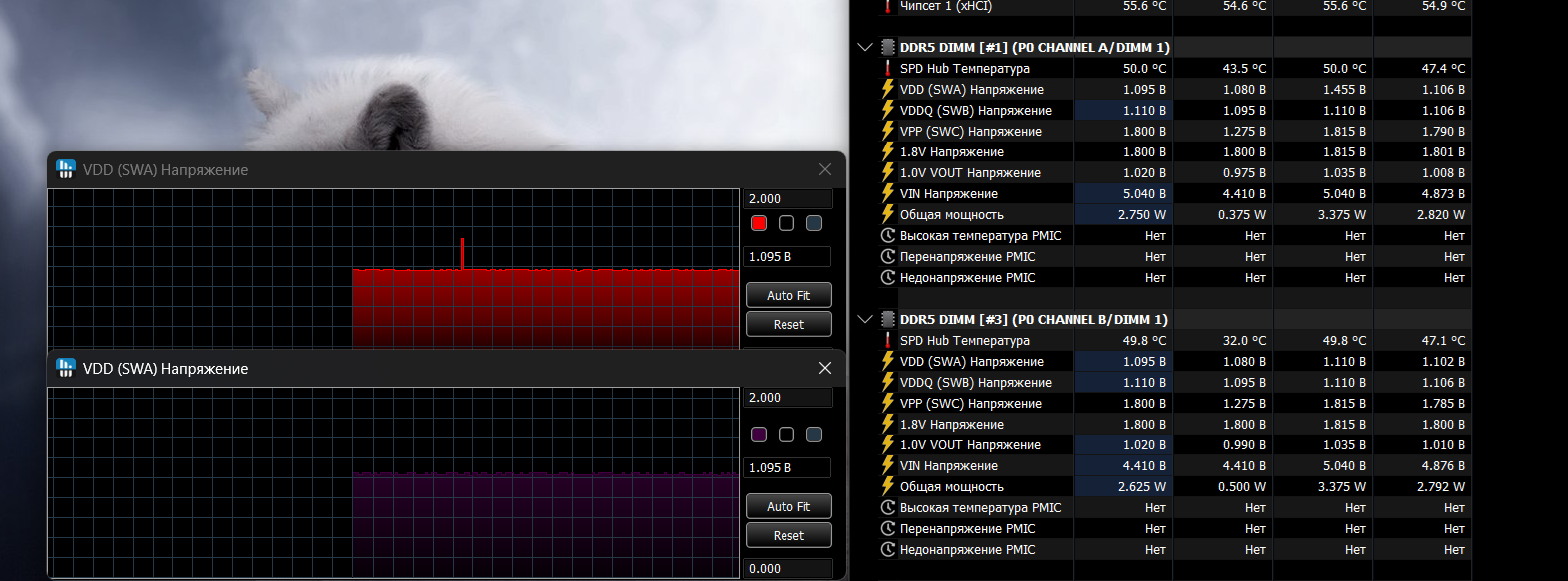

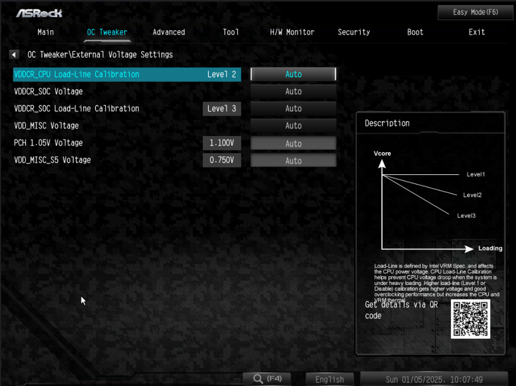

все равно у меня плавают вольты, я просто запустил occt тест и сразу идут скачки, куда копать, может биос понизить?
может тут нужно в ручную поменять loadline calibration?
Добавлено спустя 3 минуты 24 секунды:
на всякий случай дополню
3.png [ 83.76 КБ | Просмотров: 2583 ]
load.png [ 579.09 КБ | Просмотров: 2583 ]
swa2.png [ 246.36 КБ | Просмотров: 2583 ]
Регистрация: 15.05.2004
Lorderons писал(а):
сразу идут скачки
Еще и на одном слоте...Это не нормально. Первым делом, убедиться что планки установленны в слотах A2 B2. Все тайминги которые по Zentimings ниже RDWR выставить в авто. Далее поменять планки местами, если скачки после этого переместятся на B слот, значит проблема в pmic одной из планок, и это будет самый лучший вариант, если все таки проблема аппаратная. Если же ничего не изменится и скачки так же в первом слоте, то БИОС в дефолт и посмотреть как будет вести на стандартных 4800. БИОС последняя версия, кстати?

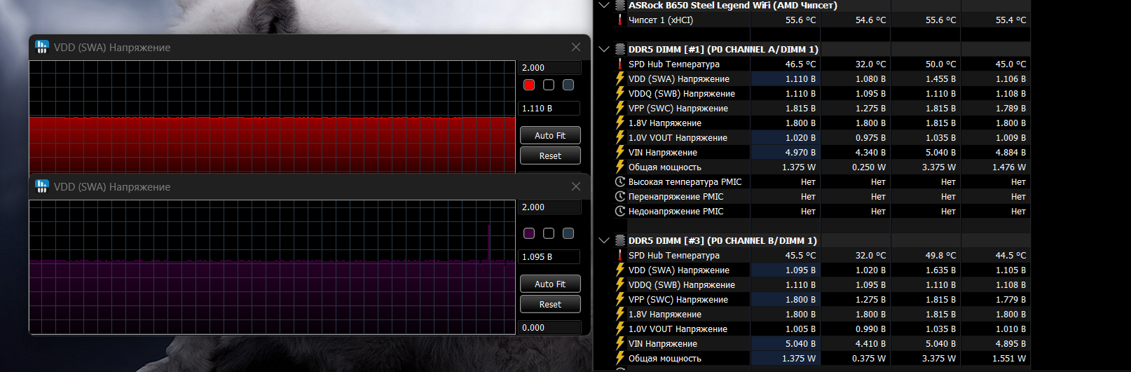

Добавлено спустя 19 минут 3 секунды:
перекинул планки местами, скинул в авто вторички, все осталось по старому, единственное теперь планки начали равное напряжение подымать.
Добавлено спустя 46 секунд:

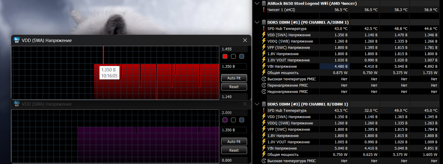

так же, vpp swc мин значение малое, это разве так же норма?
Добавлено спустя 48 секунд:
есть ли смысл подкинуть другой блок питания ? сейчас сеасоник на 1300 вт
4.png [ 293.16 КБ | Просмотров: 2548 ]
Верните профиль 6000 и покажите график с планками установленными в другом порядке.
Тогда БП отпадает. Скорее это МП чудит.
В самих по себе скачках/провалах, нет ничего необычного. Особенно при высоких напругах выставленных вне шага pmic. В вашем случае смущает только их амплитуда, и неоднородность между двумя слотами, хотя на последнем скрине с этим ок.
8000cl36-46vdd1.515f8.JPG [ 312 КБ | Просмотров: 2538 ]
upd. Так и не увидел графика с дефолтным 4800jedec, там vdd/vddq/vddio все по 1.1v должны быть
7800x3d/B650e Aorus Master/HMD 2x24Gb@6000cl28/RTX5070Ti/PCI-E Intel Optane 900p 480Gb/Seasonic SSR-750TR
