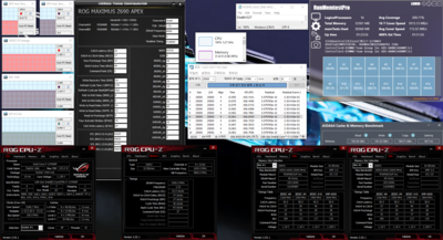

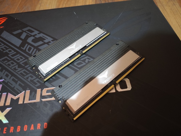

Всём привет. Гоняю своего ореха 690, первые ревизии такое..... T-Crate 6000c38 1.25v с радиатором от Xtremm без обдува. Почему 8Р стоит, так как у меня мемтест уходил в Е ядра, позже могу на 8+8 другие тесты, если потребуется.

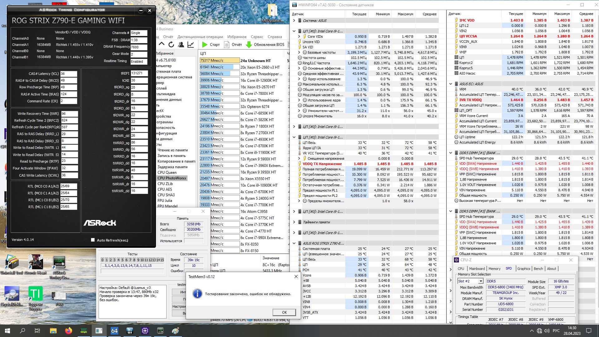

z790-e@7790 trefi@131271 bclk@102.5
7800+.jpg [ 921.12 КБ | Просмотров: 710 ]
Тайминги вообще не трогал, видать перебрал с trefi на 200 он должен быть 131071
Поснижал напруги - очень долго тестил... все как то неочевидно по их соотношениям на моей системе.

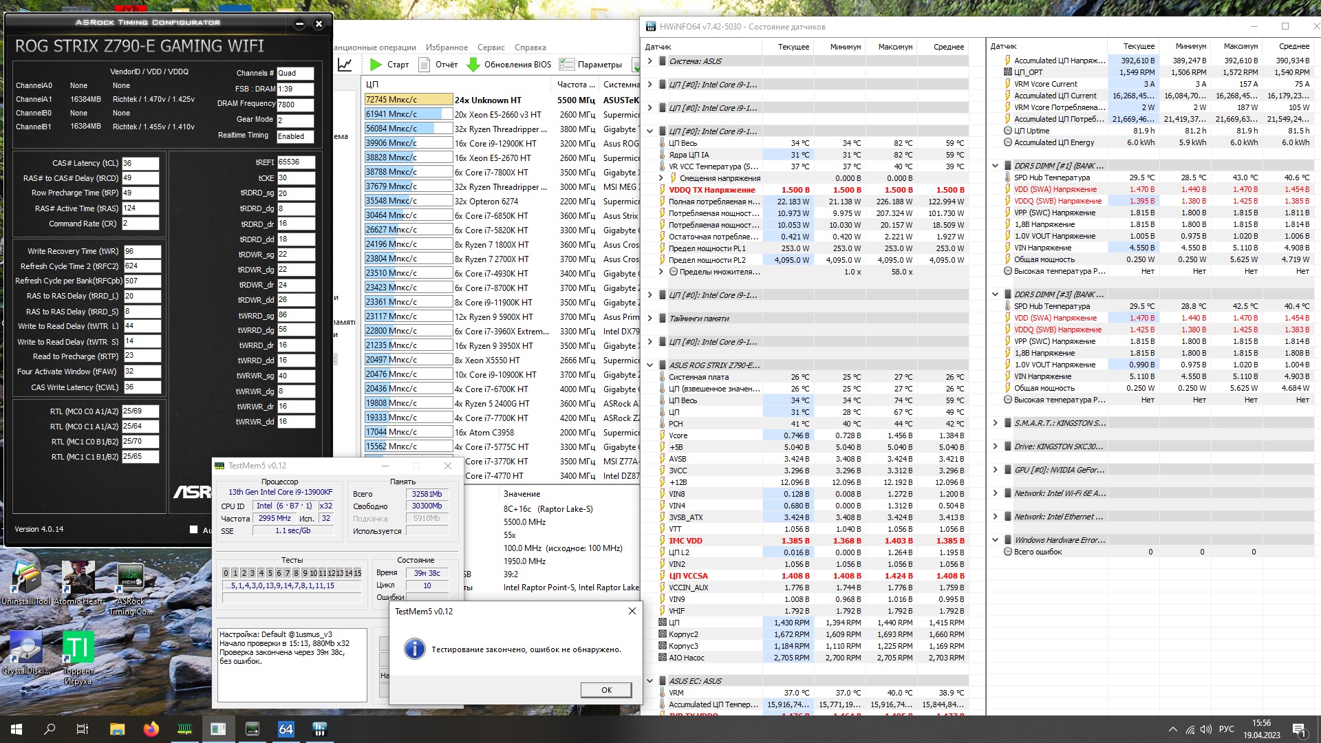

Буста дало нормально в сравнении
с 65535 и bclk 100
7800.jpg [ 859.5 КБ | Просмотров: 710 ]
ps айда дает ~read124gb/write107gb/copy110gb/latency56.8ns
что крутануть по записи самое важное? или сначала bclk подобавлять?
