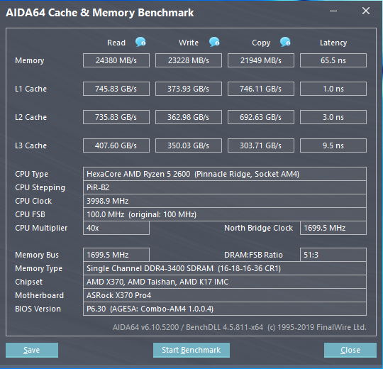

Слегонца разогнал свою озу-шку, двуранг, двухсторонняя, а2, GDM выкл.,на озу 1.37в, Soc 1.0875, достиг стабильности,при превышении основных частот-таймингов ошибки, GDM вкл-выкл пофиг, procODT 39-60, тоже нет эффекта, как бы хочется исчо, посоветуйте, что крутить.?

Gosha ,хоть одна и проще гонится, но больше вряд-ли выжмешь.
Ps Как прятать картинку под спойлер, не получается....
3533 vmem 1,42v vsoc 1.1v
Пробовал, нестабильна, 1.45-1.15 тоже погоды не делают.

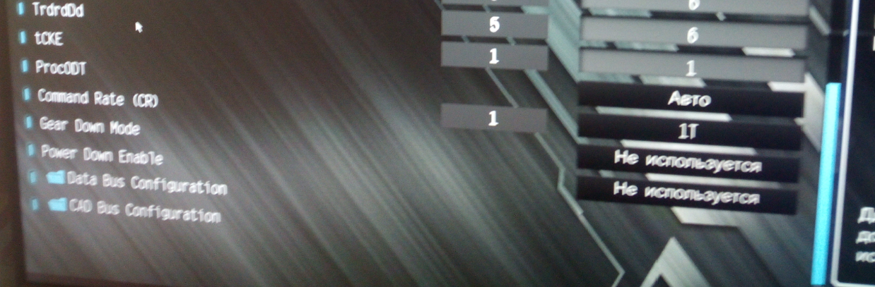

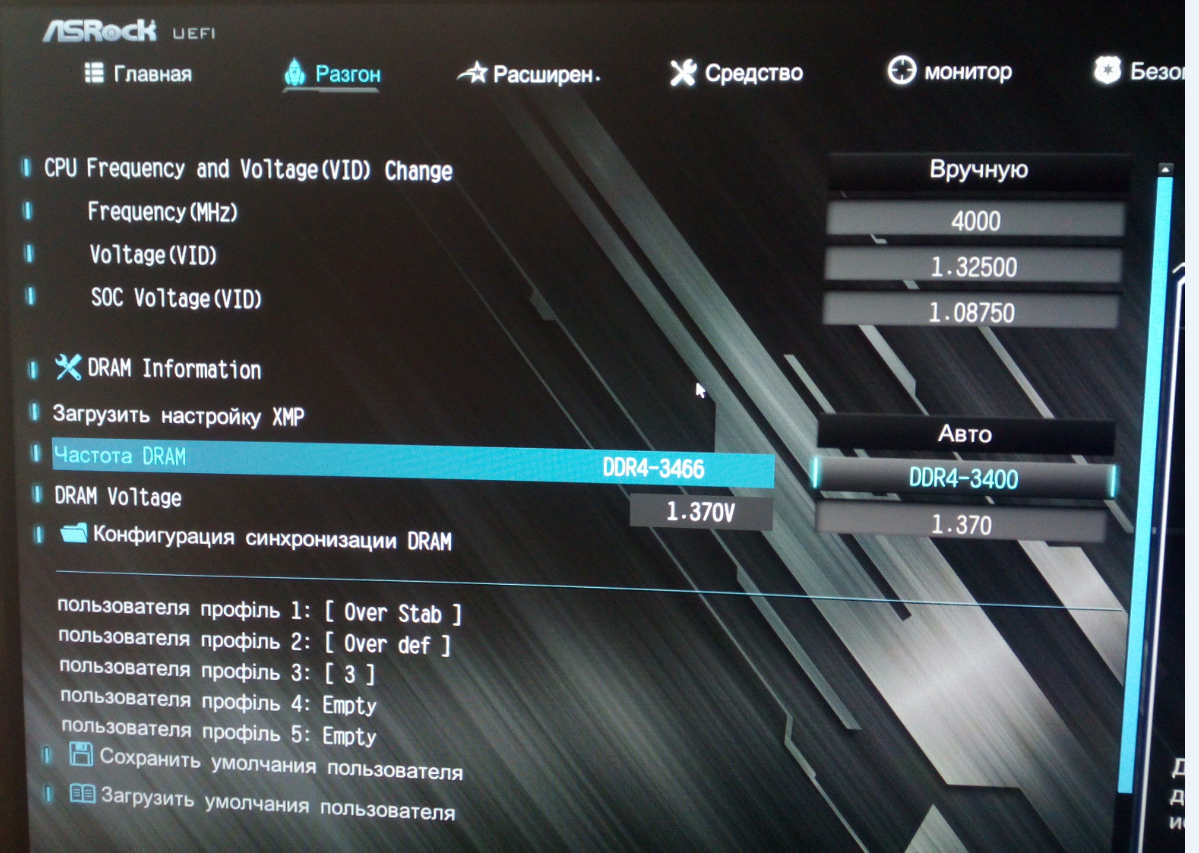

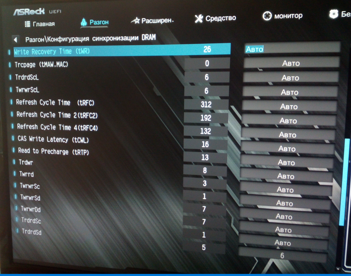

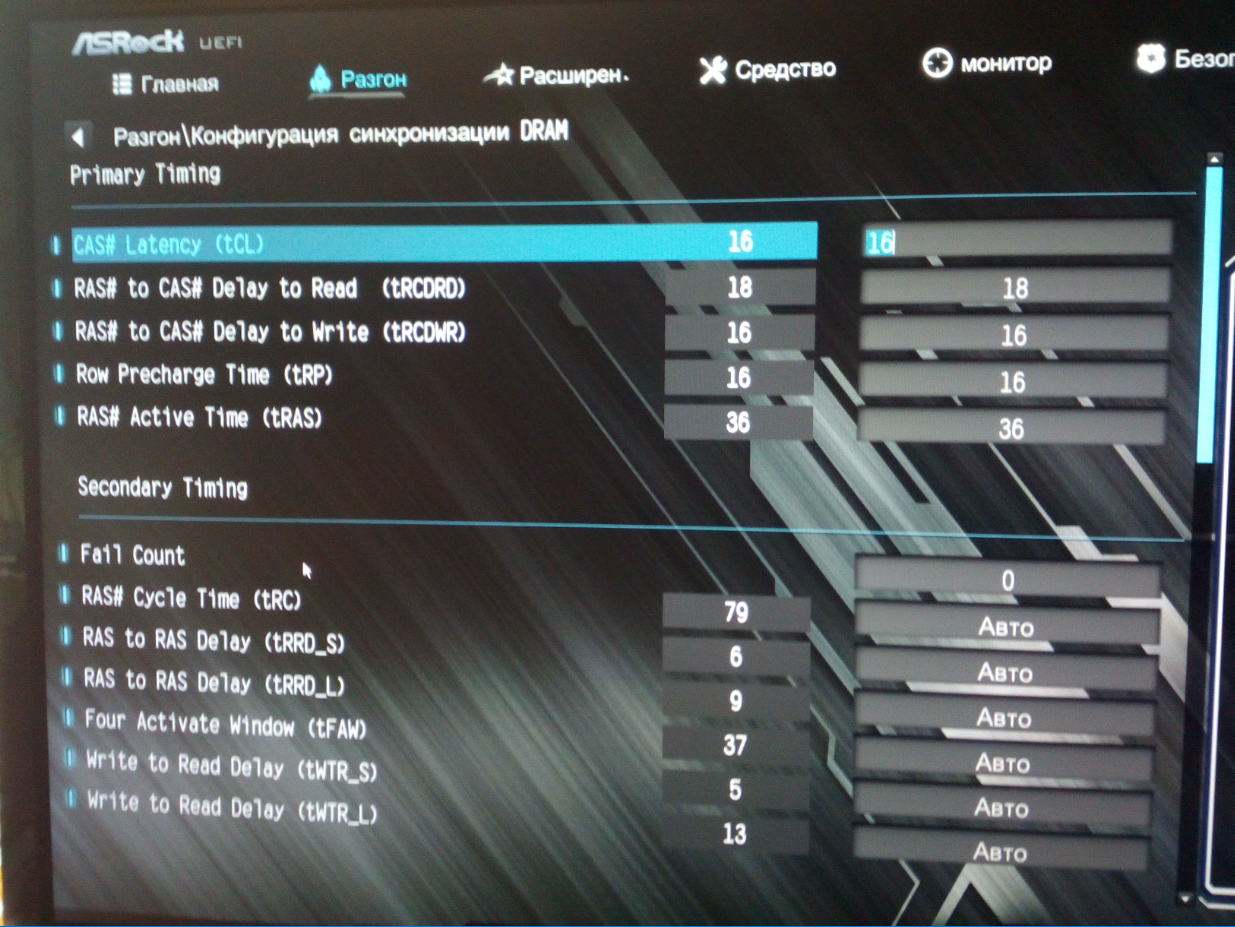

Remarc писал(а):
trcdrd попробуй вытянуть
Какой из них?
Добавлено спустя 4 минуты 12 секунд:
Вот мои параметры, сейчас опять пришлось понизить до этих значений, bsod в винде, пока стабильно.

Gosha писал(а):
я все параметры менял, как по калькулятору, так и сам подбирал, выше не гонится, для стабильности поставил почти все в авто
Там одни сопротивления можно крутить неделями, не говоря про второстипенные вольтажи, чтобы выжать лишние 66мгц. Тем более универсального решения не существует, все нужно подбирать индивидуально. Проще второй модуль поставить, профита будет гораздо больше.
