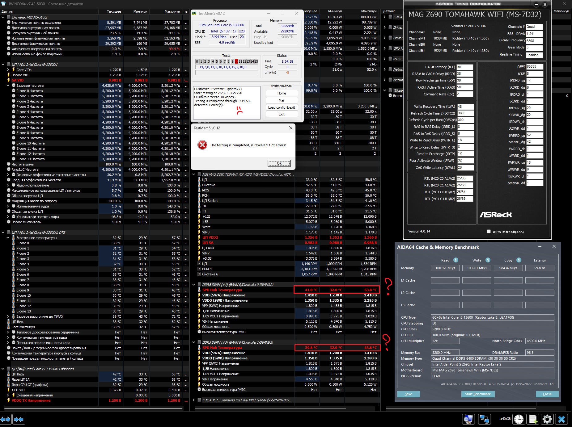

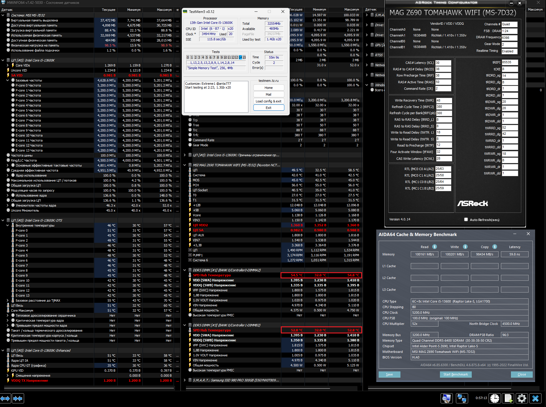

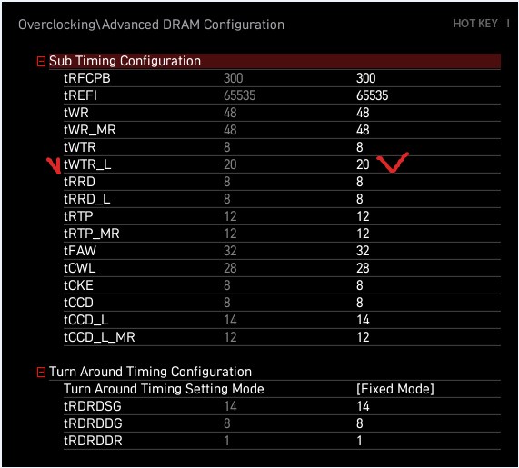

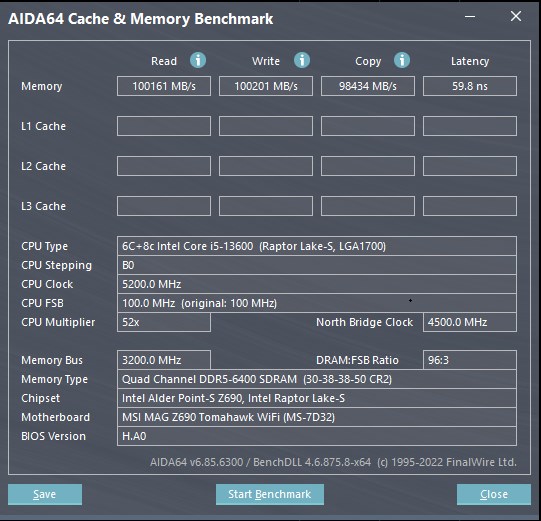

Пользуюсь случаем, хочу вновь к Вам обратиться anta777! Я учёл все Ваши рекомендации и, на сегодняшнее время, картина следующая:
1. Изменил tWTR_L на "20" - упала на 0.01 latency, read, но небольшой "+" по copy.
2. Стабильные tRFC2 - 380, tRFCpb - 300. В других значениях есть заход в windows, но в момент нагрузки "бдос".
3. BCLK=100Mhz сделал. После данной манипуляции сразу дало +500 к значениям (благодарю!)
4. RDWR_sg/_dg: оставил на "20", т.к. с этими значениями даются лучшие показатели, при выставлении "19" работает, но показатели хуже. Значения "17"-"18" - нестабильны (сразу синий экран).
5. Баг HWinfo (не знаю, у всех так или только у меня). Заключается он в том, что когда проходит MemTest5 (не важно, полностью или с получением ошибки), с активной температуры "55" появляется значение "63.8". Данное значение всегда таково, даже если запустить легкий cfg.
Нюансы (взываю вновь к экспертному мнению):
1. К сожалению, выдаёт ошибку в cfg extreme (на 1.30 часу, ошибка в тесте 10). Из вариантов, либо пережатые вторички в лице tRFC2 и tRFCpb (можно установить обратно и прогнать на значениях 400/320). Либо, в подаваемом напряжении: повысить SA и VDDQ TX (да, в руководстве есть описание вольтажей и, в принципе, Вы также описывали принципы выставления вольтажей. Но, не было "рекомендаций" под рукой, а возможность выйти к ПК ограничено). Но, моё мнение далеко от экспертного.
2. К вопросу о напряжении: столкнулся со смешной ситуацией (самому стыдно), не могу выставить вольтаж на DIMM VDD. Сколько бы я не ставил, материнка (z690 tomahawk wifi ddr5) всегда выставляет "1.4" (это работает в сторону понижения, на повышение - всё хорошо). А также, нет возможности выставлять "сотые", всегда округляет до "десятых" (полагаю, это особенность самой матери). Могу предположить, что есть какая-то функция, отвечающая за возможность понижения вольтажа, но найти самостоятельно не могу (поисковик также не в состоянии дать мне ответ, куда "глядеть" в биосе).
3. ExStasZy отмечал,
Цитата:
хочу заметить одну тонкость на Вашем скрине ASRock Timing Configurator, данная программа завышает показания tWTR_S и tWTR_L на + 4 (MSI Dragon Ball показывает корректно данные тайминги)
Последний (MSI Dragon Ball) у меня не работает, а если проводить сравнение с параметрами BIOS, то наблюдаю статичные показания WTRL в конфигураторе ASRock (значение всегда "18"). Для ознакомления также приложу скрин с актуальными настройками BIOS.
Вновь сердечно благодарю! :old_rolleyes:
Только уважение и восхищение мастерством, к которому я также стремлюсь.
Уважаемые форумчане, буду рад любому мнению, без исключения! (есть страх, что уважаемого куратора темы я уже утомил :weep: )

Рад слышать! А вот у меня есть "небольшие" трудности :с
Кстати, попробуйте выставить WRWR_sg на "18". У меня подобная разница в два пункта между значениями WTRL и WRWR_sg дала небольшой прирост к чтению, записи и копированию, но немного повысило задержку. И WRRD_sg на "52" (у Вас по формуле выставлено корректно, но обычно +/- два пункта гуляет). Можно "пощупать", как и значения RDWR (если стартанет на 18, будет здорово).
