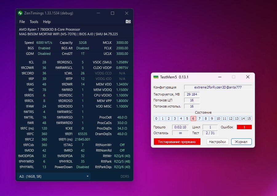

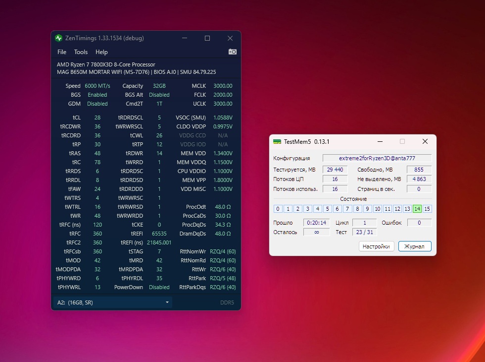

VenJkE писал(а):
Вообще не кисло Еще и rfc в мах прижат... А cl26 что? Надо пробовать, возможно будут стабильны при относительно низких напругах.
cl26 уже требует vdd 1.4v+ , а я не хочу этот вентилятор опять ставить на память.
tPHY застабал через VDDP на 1v , теперь всегда 35\35.
Ещё удалось скинуть VSOC до 1.055v , поставил rtt_nom_wr\rd по 60. Увидел это где-то на оверклок.нет, что это даёт vsoc скинуть чуток.
Как только ставлю в авто сразу ошибки на 2й минуте теста)
rtt_nom_wr\rd auto
rttnom auto 1.055soc.jpg [ 142.08 КБ | Просмотров: 1701 ]
rtt_nom_wr\rd 60
rttnom60 1.055soc.jpg [ 161.12 КБ | Просмотров: 1701 ]
Тестил все 3 режима в бенче кс2 1280х960:
6000c28\2000: ~avg 820fps
6400c28\2133: ~avg 824fps
8000c38\2000: ~avg 816fps
ну выбор очевиден, для fhd,2k,4k вообще разница будет погрешность. Возможно в других проектах будет другая разница, но комп для Apex Legends и cs2 чуток)
И ещё выключение MCR&PWD дало в среднем прибаку 7fps на таком резолюшене)
