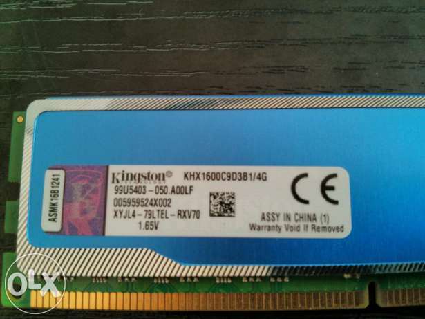

Здравствуйте. Имеется материнка ASRock 990FX Extreme3, стоит одна планка Kingston DDR3-1600 4096MB PC3-12800 HyperX Blu. Хочу докупить еще одну на 2 Гб. В наличии похожих нигде нет.
Пойдет ли такая Goodram DDR3 2GB 1600Mhz (GR1600D364L11/2G)? Или может что то другое посоветуете?

Overan, судя по техдокументации на HyperX HX316C10F/4 Fury Blu 4 ГБ, это одноранговый (микросхемы на одной стороне модуля) модуль с восемью 4 Гбит микросхемами 512Mx8 на 800 МГц и CL=11T,10T,8T,7T,6T. Для работы в двухканальном режиме вам необходим DDR3-1600 модуль любого изготовителя, одноранговый, на 4 ГБ, с таким же числом микросхем и CL=11T.

Crash, у меня Kingston DDR3-1600 4096MB PC3-12800 HyperX Blu (KHX1600C9D3B1/4G)

Регистрация: 01.12.2002
Overan писал(а):
(KHX1600C9D3B1/4G)
Это вы в SPD обнаружили. А на лэйбе модулей другой PN. Да, и кстати, когда вы и остальные участники конференции задаёте здесь вопросы, то, пожалуйста, приводите полную информацию о модулях: название, маркировку, дамп SPD (если возможно) и т.д., потому что здесь нет ни гадалок, ни экстрасенсов, ни ясновидящих, ни прочих категорий людей со сверхъестественными способностями видеть на расстоянии. Желание помочь плавно превращается в диалог с вытягиванием очередной новой порции информации.
Тоже самое написано. Или вы имеете в виду что-то другое?
Нашел фотку в инете (память у меня точно такая же как на картинке):
Overan, в SPD прописан DDR3-1333H, а в XMP - DDR3-1600 CL=9T. После установки дополнительного модуля DDR3-1600 в BIOS придётся устанавливать частоту 800 МГц и тайминги вручную, иначе оба модуля будут работать, как DDR3-1333H.
