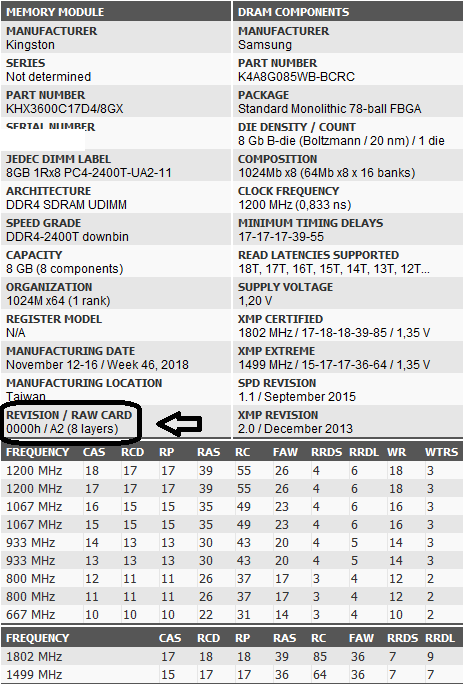

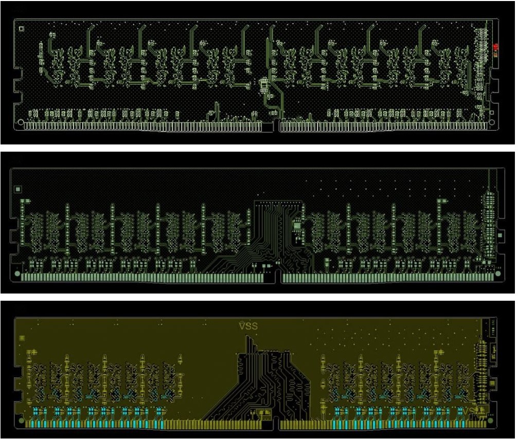

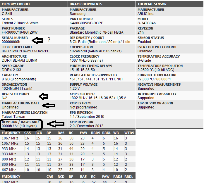

Регистрация: 09.05.2017
lDevilDriverl, Или кто нибудь, кто точно знает
1usmus https://wccftech.com/dram-calculator-fo ... -download/
Таксь... Чет я запутался. Выше ссылка, там написанно -
"A1 is most often found in OEM products that have an ECC module. We are not interested in this type of memory, because it does not give way to overclocking"
"A1 чаще всего встречается в OEM-продуктах с модулем ECC. Нас не интересует этот тип памяти, потому что он не уступает разгону"
Если дословно перевести - не дает дорогу для разгона, те не гонится? Про ОЕМ написано.
Так вот странно, на G.Skill как раз А1.
Или все таки "потому что он не уступает разгону" Те гонится без проблем?
На 1ом ките А2, на втором А1 а в калькуляторе выбирать А0?? :?:
gskill.png [ 59.61 КБ | Просмотров: 907 ]
predat.png [ 36.49 КБ | Просмотров: 907 ]
Кит гскилл у меня как в шапке эталонный разгон - https://ibb.co/mXNPCFs на ОЕМ PCB.... :?: :-)
Тайфуну можно верить или разбирать и смотреть планки на ревизию pcb(А0-А2) обязательно?
Разобрал, посмотрел, соответствует тайфуну и скрину в статье.
Разницу теперь видно, между предаторами и гскилл. Когда импорт хмр делаешь. :so_happy:

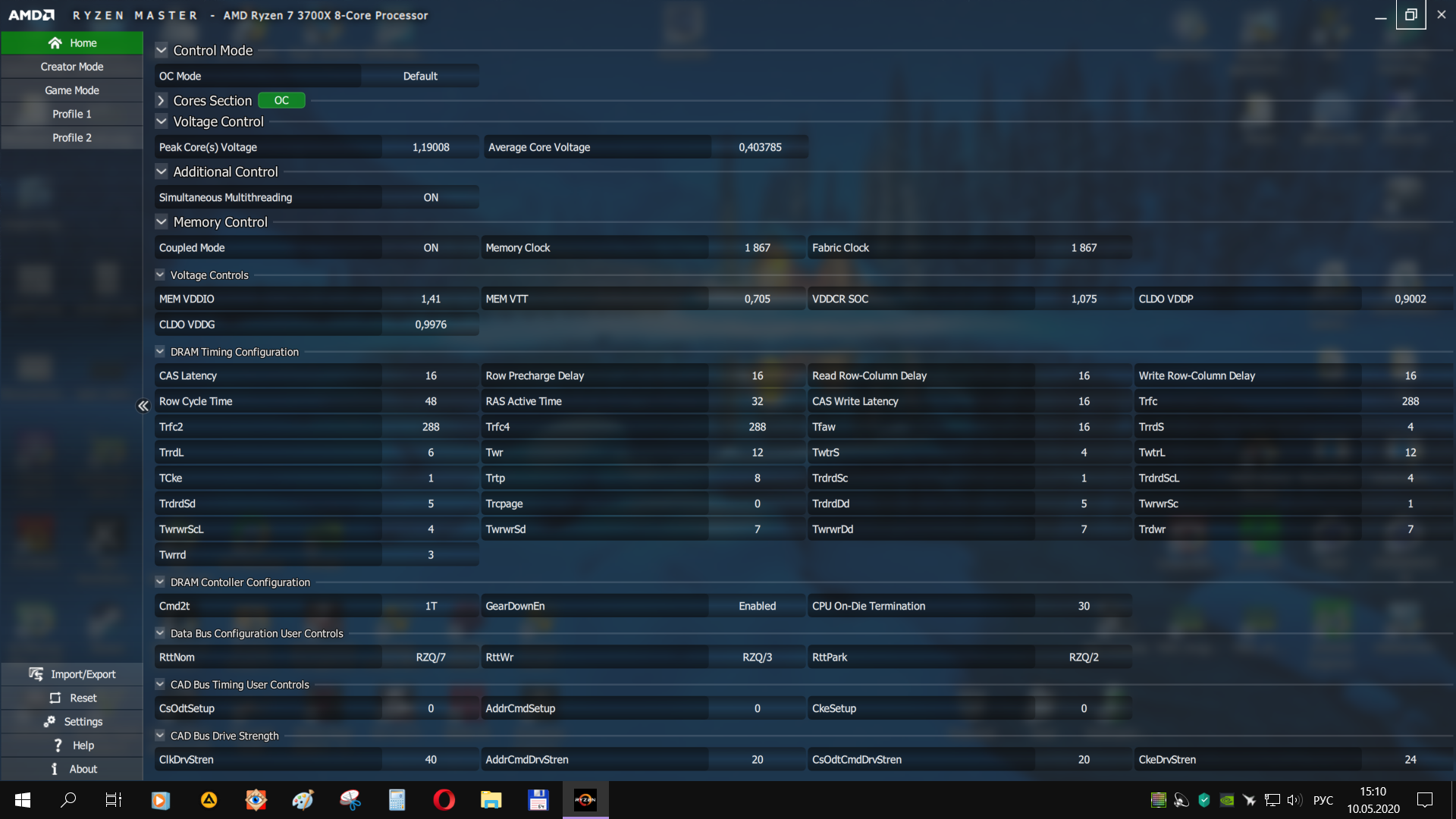

Проверил каждую планку кингстонов. +- Одно и тоже по напряж для пресета выше. Даже шага нет. Но от синего экрана до стабильности 1 шаг по напряж. :?: Странно, хотя бы 2 было. Шаг на единичные ошибки и шаг для стабильности? А вот гскилы отличаются на два шага(20млв по напряж выставленному в биос :shock: ). Те в одном ките есть модуль лучше\хуже.
Кингстонам для стабильности в пресете(см.выше) нужно 1.4в по биос, а гскилам 1.37в(для лучшего модуля 1.35в - по хвинфо 1.38в), разница 30млв. Но по HWinfo 1.416в - 1.392в= 24млв. Ну +- те же 30млв. Вопрос, ничего, что гскилы будут работать на чуть более высоком напряж относительно кингстонов? :oops: :-) Больше 1.45в, нууу 1.48в бывало, не ставлю для всех 4х модулей(2х разных китов). Темп не более 43град.
Какая топология у меня я хз. По ссылки на платы(тут) вроде Т топология, сам с мультиметром измерял соединение слотов, то последовательно соединенные в одном канале есть контакты. Слоты от цпу подписаны dimm4 dimm2 dimm3 dimm1. Кингстоны в dimm4 dimm2, гскилы в dimm3(лучше) dimm1(хуже)?? В шапке есть, но я не знаю, Какой слот там A, B, 1, 2. У меня вон как подписано, так что сорян за такой вопрос :oops:
Собрал так, как предположил. Работают все 4 модуля на напряж худшей планки +10mlv. Для пресета выше это 1.41в(1.428v по HWInfo)
Думаю пойдет!??? :-)
пс... Дождался калькулятора, разобрать и проверить планки по одной :D
псс.. только я вставлял по одной в самый дальний от цпу слот, у меня он dimm1(а судя по шапке, нужно было вставлять в dimm2), думаю разницы то нет :?:
Тестировал TM5 lusmus v3 3цикла. Обесточивал тумблером на бп - clrcmos- bios - preset ранее подготовленный -win - test и так каждую планку.
Последний раз редактировалось AndreyHiTech 10.05.2020 9:10, всего редактировалось 8 раз(а).

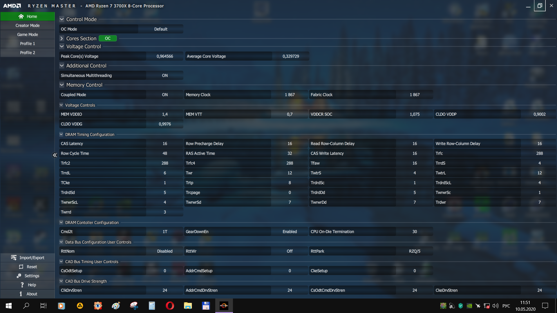

tm10 писал(а):
а что, у зен2 при 4 плашках только rqz1 в парке работает?
Да, тест сейчас пройдет, посмотрю этот момент еще раз. Биос новый, мож выбор больше сделали :)
Проверил, PARK меняется, пардоню :oops:
стаб.png [ 1.1 МБ | Просмотров: 809 ]
Блин, думал все, играться. А сейчас опять тесты гонять, пробовать новый сопротивления
Последний раз редактировалось AndreyHiTech 10.05.2020 8:45, всего редактировалось 1 раз.

где А0, А1 и А2?
a1.jpg [ 268.09 КБ | Просмотров: 802 ]
и почему?)
1. 5950x c8hw bdie 6800xt, 6900xt
Регистрация: 07.05.2020
я глянул ща, у меня на одном комплекте вообще а0/8 слоев, на другом,который хуже гонится - а2/8
