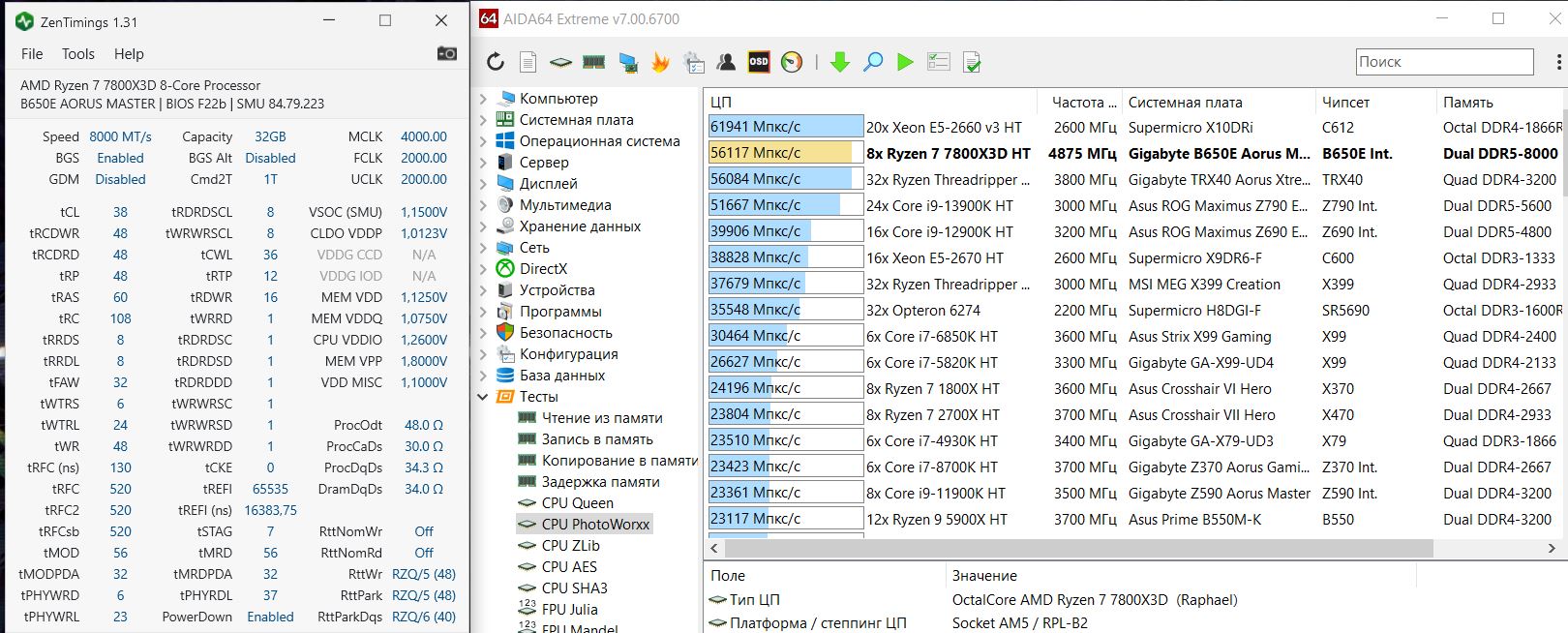

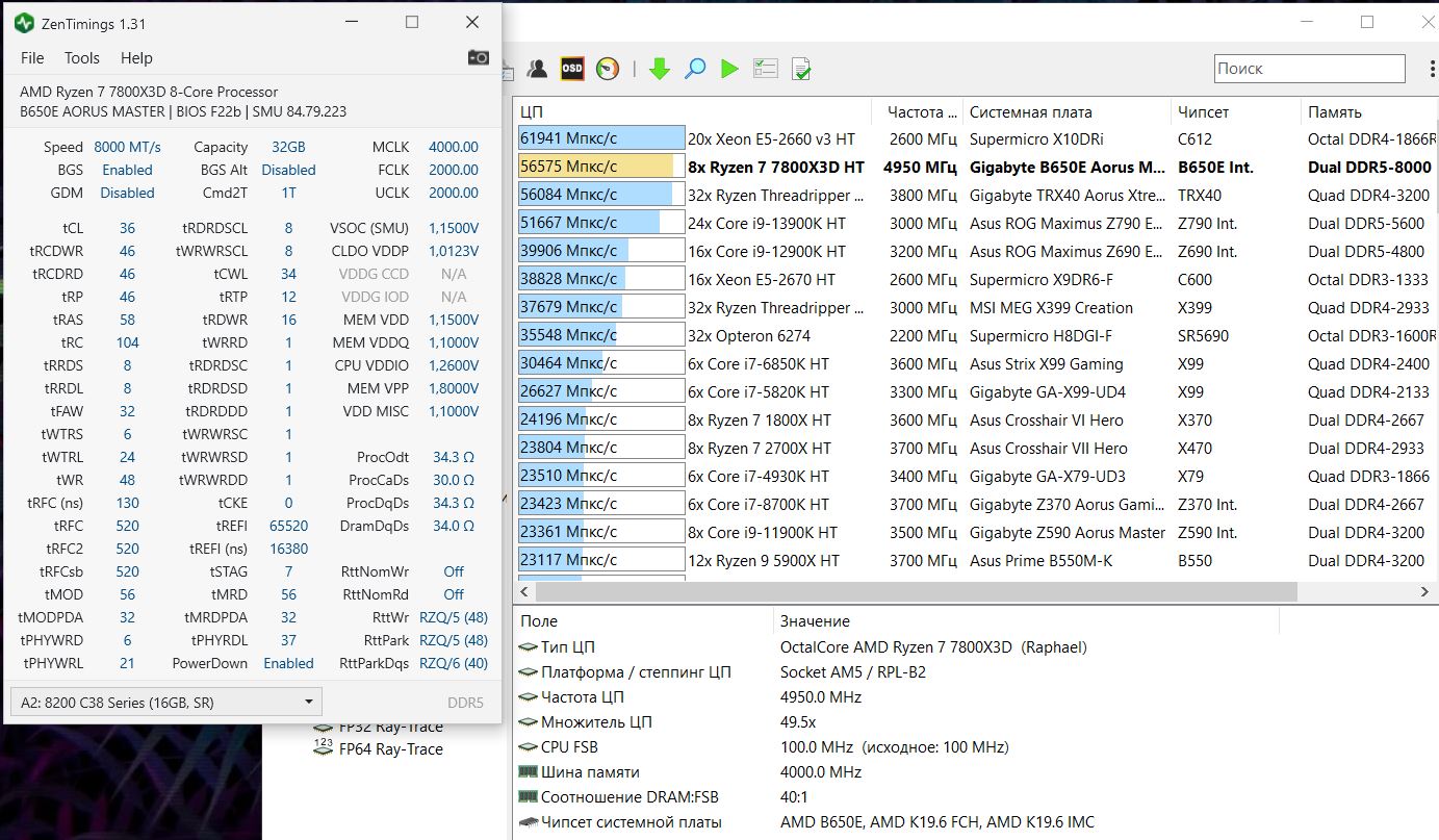

В фотоворксе на старом БИОСе уже 8000cl38 хорошо выступал, даже с PDM.. Это в обычном режиме и с дефолтным БИОС
8000cl38photo.JPG [ 245.3 КБ | Просмотров: 1656 ]
cl36
8000cl36photo.JPG [ 233.67 КБ | Просмотров: 1652 ]

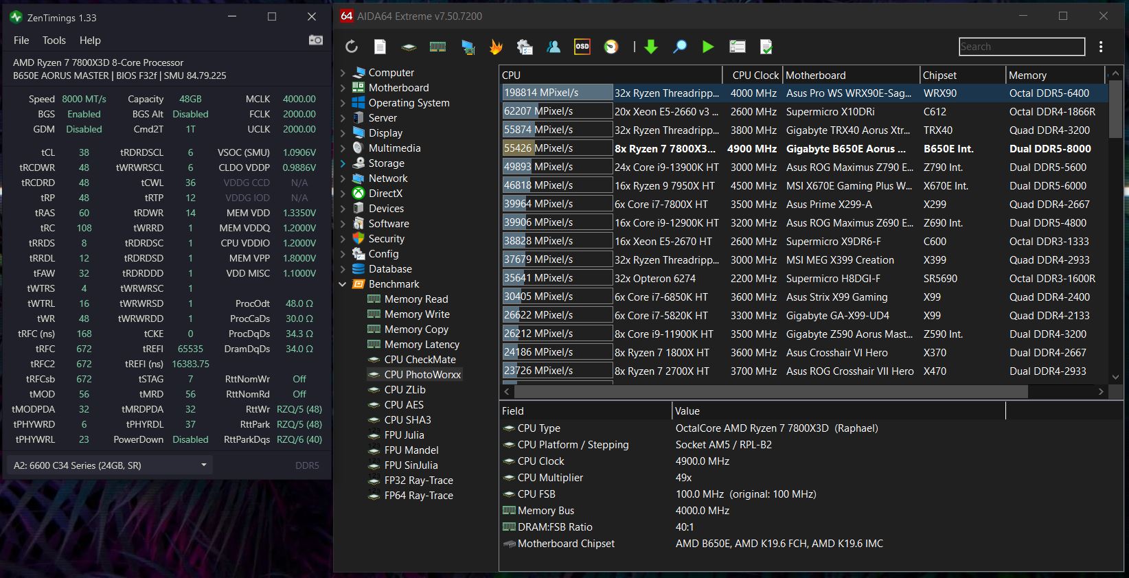

Интересно что с каждой новой agesa для стабильности требовалось все меньше vdd/vddq, но результаты фотоворкса на тех же тайминках неуклонно падали.. По итогу к 1.2.0.2a 8000cl36 с vdd/vddq 1.44/1.37 уже были стабильны, но в фотоворксе 56к не набирали. Например, хоть и другой комплект, но на том что на скрине выше с последними Агеса такие же результаты были:
8000cl38llvphotoworxx.JPG [ 265.54 КБ | Просмотров: 1653 ]
