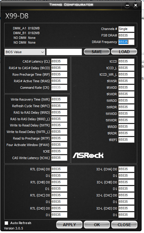

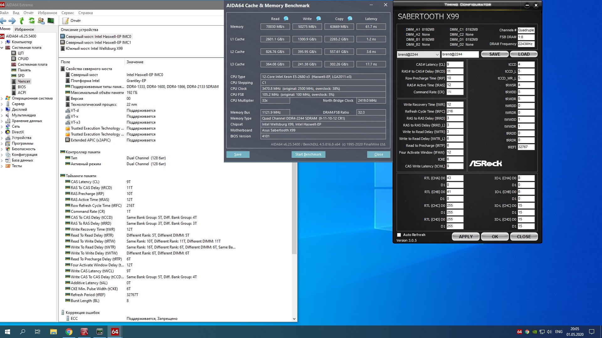

rand256 писал(а):
У меня в asrock-е постоянная ругань на access violation
потому как надо пользовать указанную версию, а не отсебятину :secret:
rand256 писал(а):
tCWL отображается строго на 2 больше
CMD Normalization в enabled Обсуждение и разгон оперативной памяти на китайских Х99 #16938631 и будет норм по идее.
А пока опускай как минимум на -2 для равенства с tCL, а на однорангах и -4 пробуй и можно сделать новый подход в снижении первого тайминга ;-)

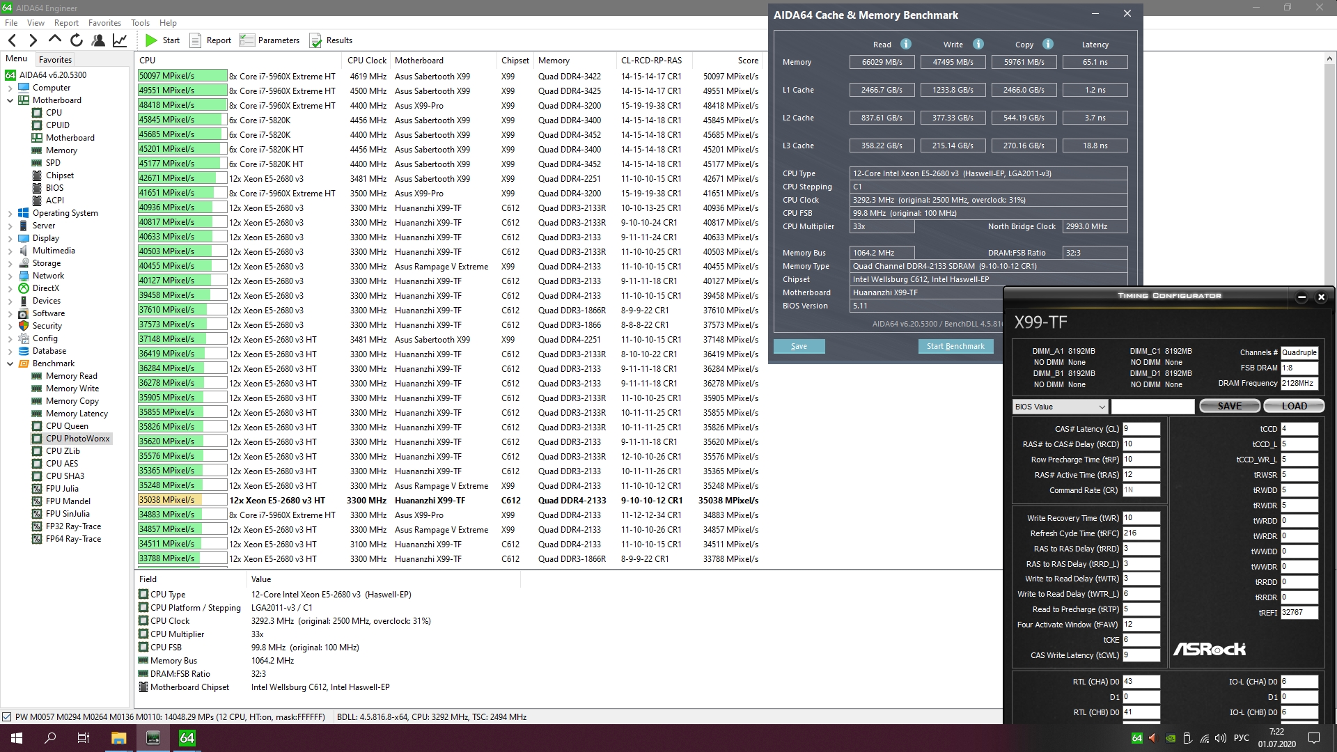

чтот в этом↓ духе, + на китае c помощью асрока(задержку правда эти манипуляции не уменьшат ;) ), + не на абы какой памяти(4х8Gb&3200 одноранги c 14-14-14)
AIDA64(CPUPhotoworx+MemBench)+2678v3+4х8GB(1R)DDR4_B-die@2133(in bios 11-10-10-25-10-216-3-5-3-12-36-9)  43-41 & 6-6)).jpg
AIDA64(CPUPhotoworx+MemBench)+2678v3+4х8GB(1R)DDR4_B-die@2133(in bios 11-10-10-25-10-216-3-5-3-12-36-9) 43-41 & 6-6)).jpg [ 1.15 МБ | Просмотров: 3374 ]
Ну как бы это именно на указанной версии и происходит: она сначала выдает access violation, а затем открывает окошко, где все поля заполнены значениями 65535.
Вообще я когда-то находил какую-то другую версию, которая значения читала, но не могла их изменять, крашась в тот же access violation, но не могу вспомнить, что это была за версия.
Включил CMD Normalization, и это привело тому, что в AIDA стал tCWL отображаться как +1 к выбранному в биосе (вместо +2 как было раньше).
Но в любом случае, что с указанием в биосе tCWL=12, что tCWL=10 - попытка запустить память на 13/13/13/30 выдает огромную уйму ошибок. На 14/12/12/30 всё работает нормально что с tCWL=14, что с tCWL=12.
https://valid.x86.fr/zp2msi

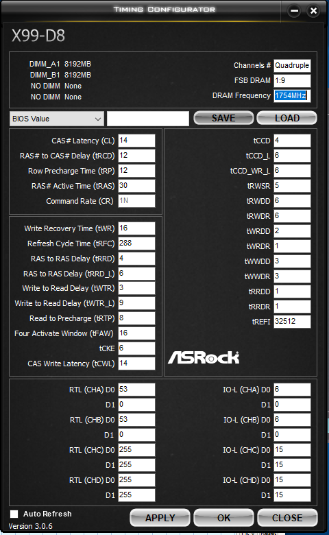

скинь ка скрин - поглядим, + от админа запусти на всякий. Также вруби(но по идее авто= врубленно) в биосе DATA Scrambling - enable.
rand256 писал(а):
Включил CMD Normalization & tCWL отображаться как +1 к выбранному
вруби всё, как на картинке(на всякий ;) ) и снова погляди.

Регистрация: 12.07.2013
Этот софт без админских прав не запускается совсем. Но нашлась та версия, которая работает и показывает правдоподобные цифры.
asrock-0.5.png [ 191.64 КБ | Просмотров: 3325 ]
asrock-0.6.png [ 190.77 КБ | Просмотров: 3325 ]
(картинки сняты на поставленном обратно tCWL=14, но CMD Normalization все ещё включен)
А так... значит это конечная по первому таймингу, хотяя ... попробуй в духе 13-14-14 и 13-15-15
Да, после CMD Normalization пробовал включать и все остальные опции в том разделе (кроме per bit deskew), но никаких изменений не видно.
Варианты 13-14-14 или 13-15-15 позже проверю. С tCWL=12?

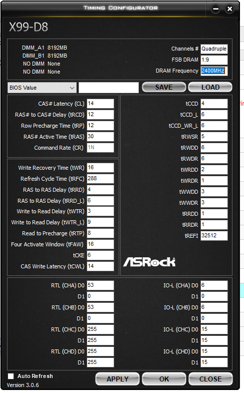

В общем, любая попытка поставить CL в 13 приводит к тому, что быстрый тест AIDA CPU PhotoWorxx выплевывает сразу сотню WHEA. А с уменьшением других таймингов система не взлетает вообще. Поэтому, видимо, ниже 14-12-12 пути нет.
Окончательные результаты
asrock.png [ 191.94 КБ | Просмотров: 3206 ]
membench-2x8.png [ 113.39 КБ | Просмотров: 3206 ]
Спасибо за советы.
ну окончательные желат 14-12-12-30-12-288-4-6-3-16-42-14(13,12,11,10 поглядеть по фотоворксу)
ещё можешь при желании кастом профиль замутить на вторички(которых нет в биосе) и третички по типу↓
rand256.jpg [ 211.91 КБ | Просмотров: 3198 ]

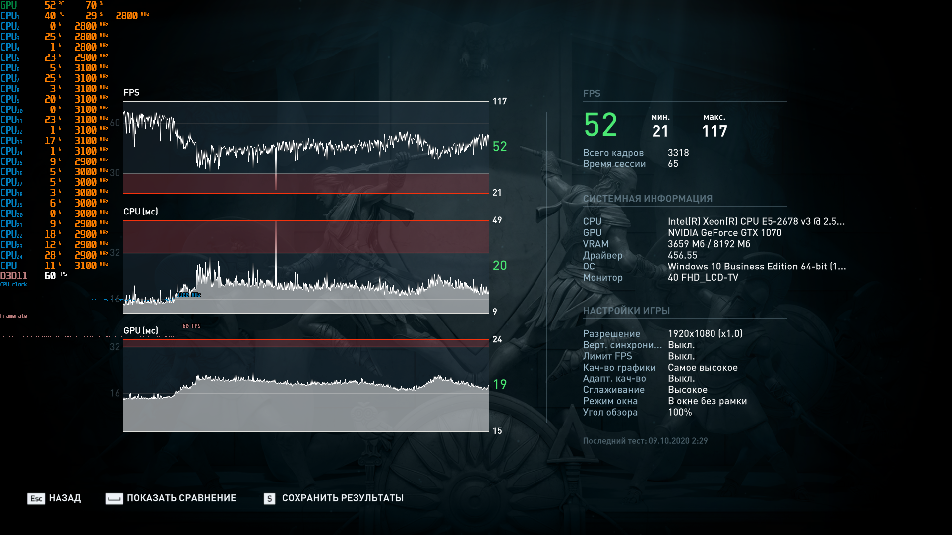

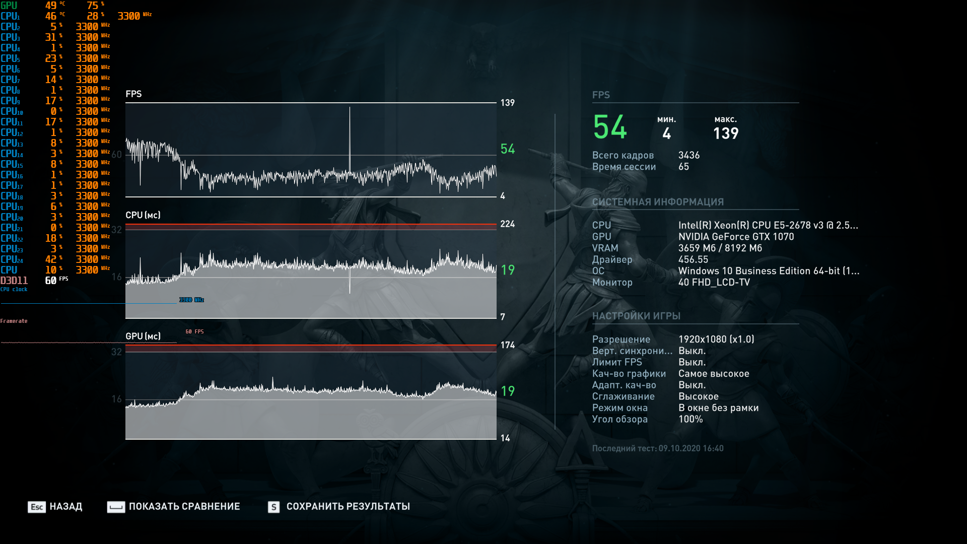

Вернулся я на прошивку c андервольтингом 70-50-50, оставил 4 планки памяти и разогнал их.
cachemem2133-12-12-12-28.png [ 91.52 КБ | Просмотров: 2970 ]
С анлоком БТ даже без андерволтинга 8 планок работать не хотят. Даже на завышенных таймингах.
Вот и думаю в играх особо смысла в 32 Гб пока нет, 16 хватает видео монтирую я не особо часто.
Вот тест Одесееи.
32 Гб без Анлока ТБ на частоте 1867
Assassins Creed Odyssey mem 1833 no TB.png [ 1.5 МБ | Просмотров: 2970 ]
вот 16 Гб c андервольтингом 70-50-50 2133-12-12-12-28
Assassins Creed Odyssey mem 2133-16 TB 70-50-50.png [ 1.49 МБ | Просмотров: 2970 ]

хреновастенько разогнал ;)
попробуй@2133 в духе(забивать в биосе):
10-11-11-25-10-136-4-5-5-17-39-10 и рефреш=32512 или 26009 и комманд тайминг=1N
9-11-11-24-10-136-4-5-5-17-39-9 и рефреш=32512 или 26009 и комманд тайминг=1N
9-10-10-24-10-136-4-5-5-17-39-9 и рефреш=32512 или 26009 и комманд тайминг=1N
насчёт 1866, так сделай анлок потом сравнивай ибо 8 плашек с таймингами
8-9-9-22-8-120-4-4-4-16-32-8 и рефреш=32512 или 26009 и комманд тайминг=1N
заткнут за пояс твои нынешние 4плашки@2133 :declare:
+ сравнивать желат не в одисее(где от облаков разных - разный результат), а оригинальном ассасине. + 1070 не то чтоб айс для ассасинов на максах.

В том и дело что анлок я делал и у меня 8 планок мать не видит, ошибка BF
Эти тайминги которые ты предлагал 2133 (10-11-11-25-10-112-4-5-5-17-43-10) у меня на 4 планках не заработали.
Я не совсем понял, от чего зависит какой рефрешь ставить. Я в биосе ставил 0, что бы автоматом ставилось.
Xeon E5-2678v3, Huananzhi X99-T8, Samsung 8х4GB DDR3
