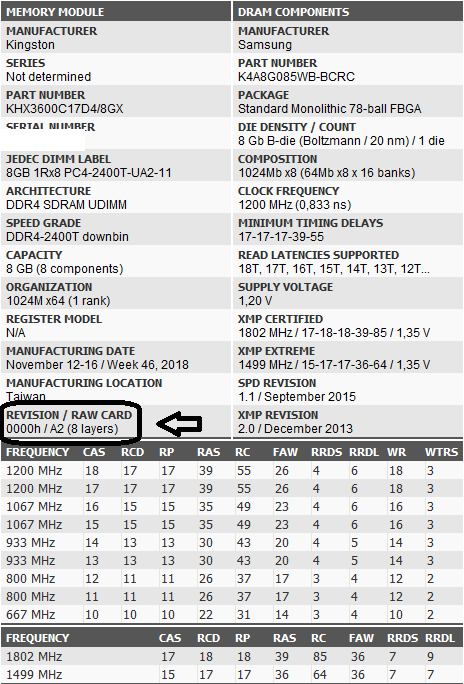

lDevilDriverl писал(а):
где А0, А1 и А2?
Сверху вниз. В статье видно, там подписано(слева вверху). Разобрал, посмотрел, да, как на картинке и в тайфуне. Все соответствует. Я не понял, что про А1 написано.
tm10 писал(а):
и почему?)
Какой то инженер так назвал :) они резисторными сборками и кондерами отличаются, перед контактами которые. Контакты одинаковые, вроде :). А2 именно микрухи по краям. SMD мелочевка на модулях, расположение ее, перед контактами соответствует как на картинках для А0, А1 и А2.

AndreyHiTech ну скинь фотку со снятыми радиками, для а1 должна быть не распаяна одна микруха отвечающая за есс

Регистрация: 09.05.2017
Я не снимал. Мелочевку видно и так, вплоть до посадочных мест совпадает со скрином. Я заглядывал под радиатор, расположение микрух памяти отличаются от а2, их так же 8, но они сплошняком идут, И еще 1 микруха памяти не поместится. а на а2 смещены к краю. Пусть будет А0 :D
Ладно, ну его. Я и так знаю возможности памяти без PCB всяких.
Кингстоны меня поразили(тык) ,А2 pcb, в калькуляторе такие тайминги для А2, моим 1.6в наверное надо, что бы завелось :-)
Попробовал терминаторы 7\офф\5, как советует кальк. Все варианты проверил. Виснит после перезагрузки. Память в подписи. GDM так и не смог отключ, Целый день угрохал :D Видно кингстоны выеживаются. Все, я наигрался. Всем удачных разгонов!!! :beer:
