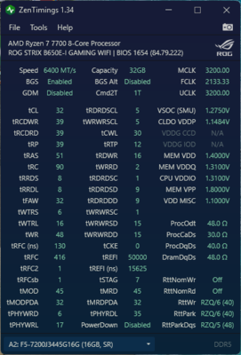

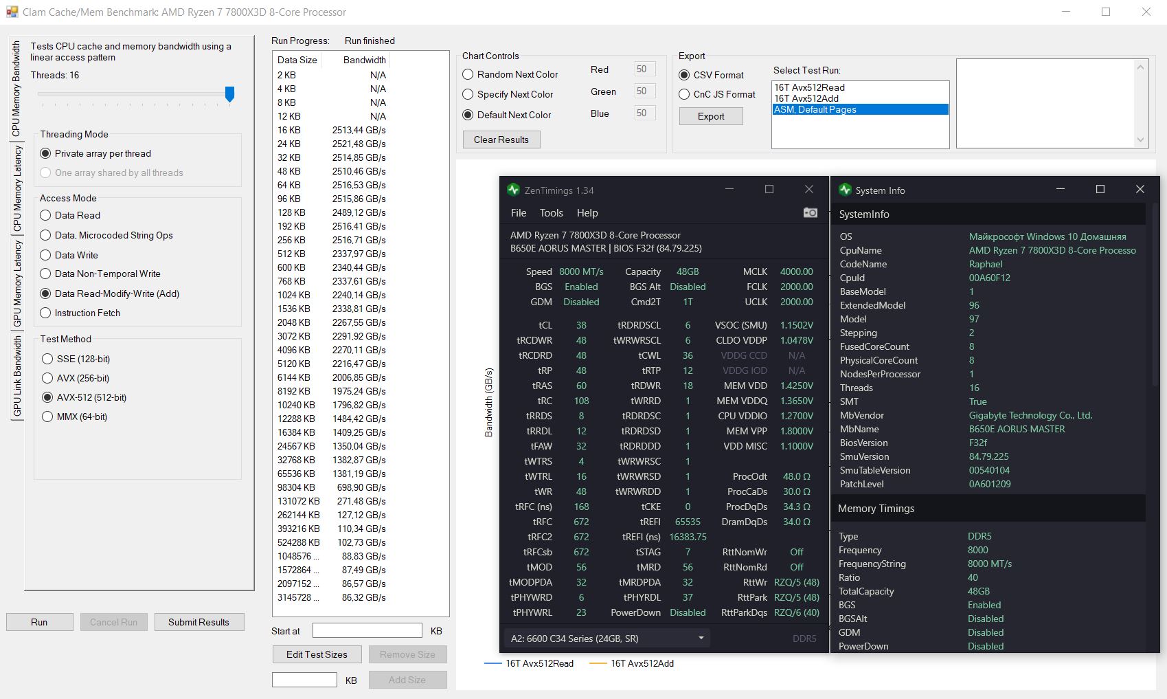

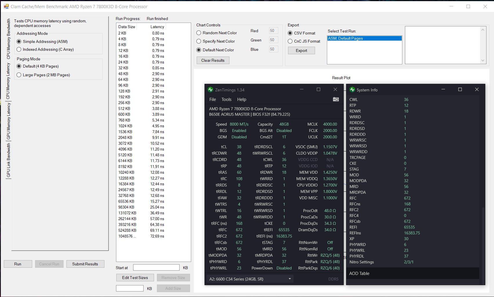

Завелось 3200 UCLK, VSOC 1.275v
Screenshot 2025-01-06 004515.png [ 70.51 КБ | Просмотров: 6819 ]
Screenshot 2025-01-06 004507.png [ 152.44 КБ | Просмотров: 6819 ]
Куратор темы
Регистрация: 10.06.2011
vddp=1.05 не тянет?
mem vdd лучше 1.41
mem vddq лучше 1.32
vddio можно тестировать 1.28, 1.29 или 1.30

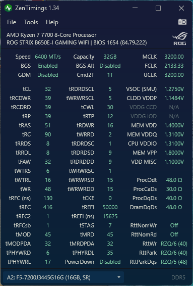

Хочу попробовать 6200 и первый тайминг 28, стоит ли?
И вольтаж нужно будет менять?

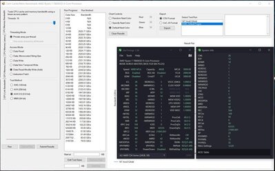

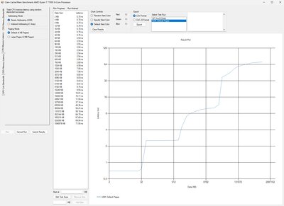

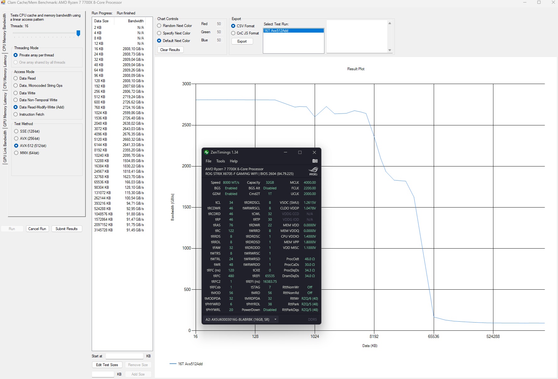

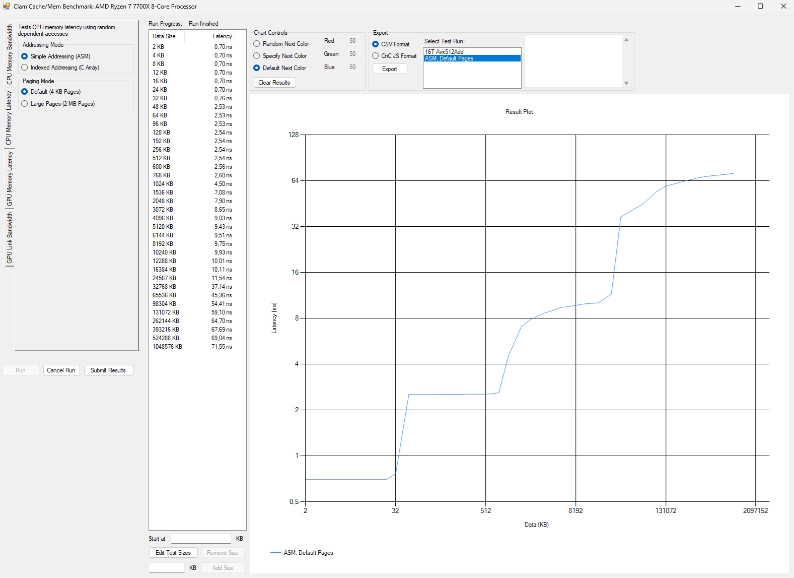

Gorod писал(а):
А что у кого Clam Cache бенчмарк показывает ?
91,45Gb/s
1.jpg [ 328.09 КБ | Просмотров: 6698 ]
71,55ns
2.jpg [ 212.94 КБ | Просмотров: 6702 ]
7700X / Arctic LF3 360 / ASUS Strix X670E-F / 32Gb XPG@8000CL34 / AORUS 9070XT / SilverStone DA1000R

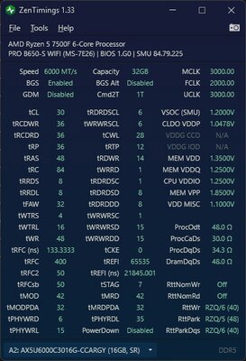

Для райзена хватает памяти с частотой , которая в 2 раза выше частоты fclk.
Поэтому 4400 памяти за глаза.
Лучшие результаты в тестах наблюдаются только за счет буферов, что наставила амд, так как истинная скорость ограничена IF и равна на 2000 64Гб/с.
Это поэтому большинство здесь настраивает 6000 и занижает напруги, а не гонится за 6400?
Ryzen 7 9800X3D +150, -20; Custom Water; ASUS X870E APEX; 9100 Pro 4Tb
Kingston 2x32Gb 6000 CL28; Suprim RTX 5090 800W; MSI Ai1600T PCIE5; LG C4 42''

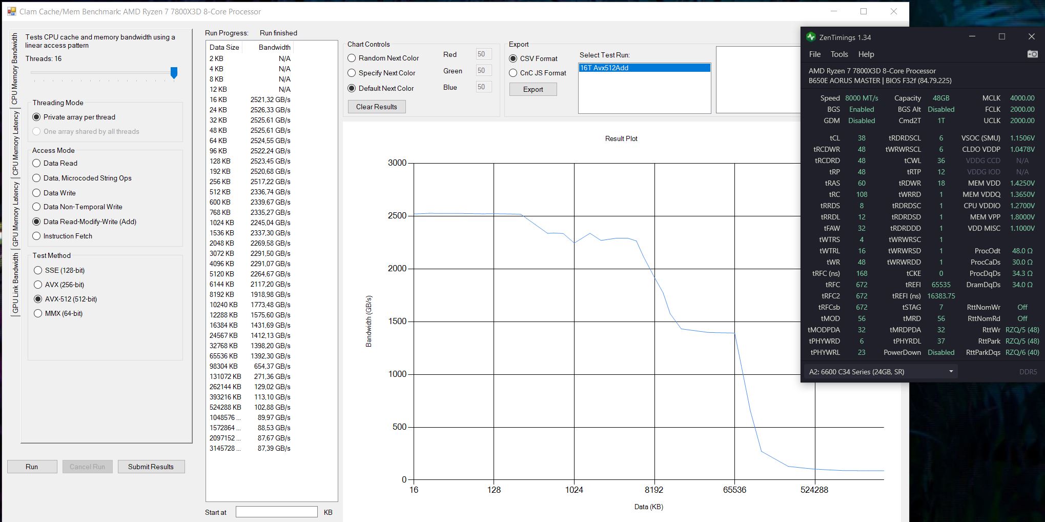

Gorod писал(а):
не знаю пробовал ли ? Но на всякий случай, у меня оба уравнивают PHY при 8000 в 37/37
Нет, не пробовал! Но всегда было интересно найти способ их сравнять. Спасибо, попробую!

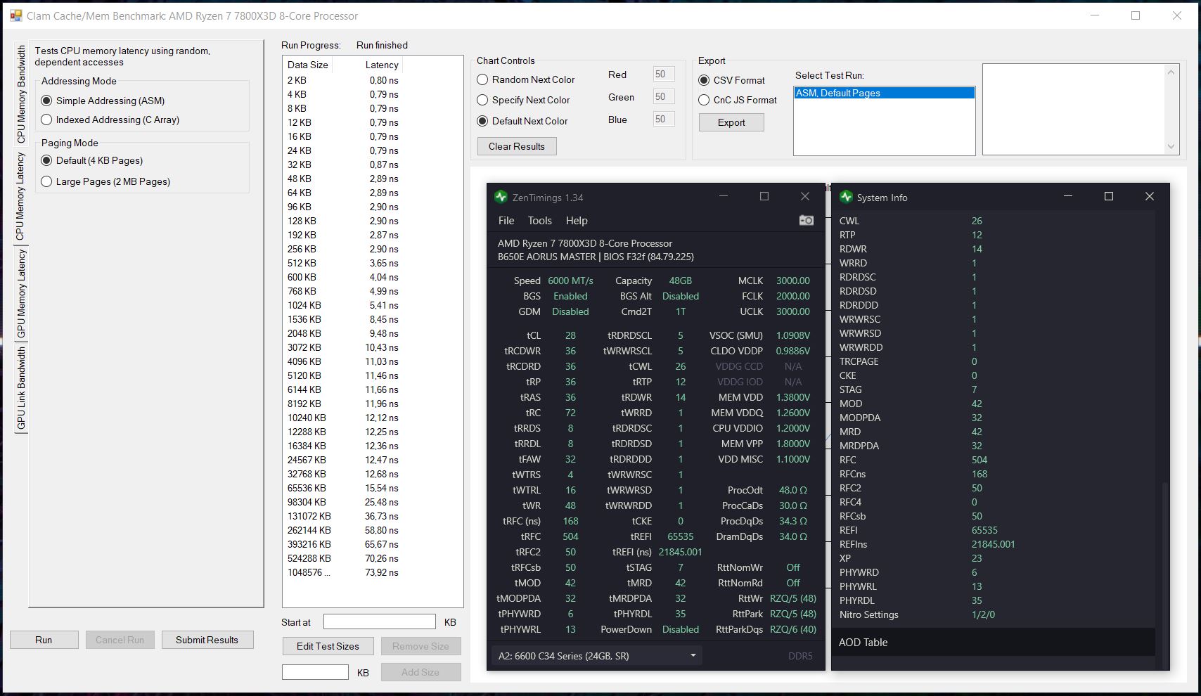

Clam Cache
6000cl28(1/2/0) 79gb/73.9ns
6000cl28ccmbRC=RAS36.JPG [ 249.6 КБ | Просмотров: 6683 ]
6000cl28ccmRC=RAS36.JPG [ 212.84 КБ | Просмотров: 6683 ]
8000cl38(2/3/1) 86gb/72.6ns
8000cl38ccmbr.JPG [ 248.63 КБ | Просмотров: 6683 ]
8000cl38ccmlat.JPG [ 216.98 КБ | Просмотров: 6683 ]

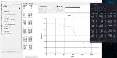

VenJkE писал(а):
Clam Cache
Странно у вас как-то валится пропускная способность в последних шести тестах. У тебя со 110 до 86, у Gorod 220-92, а у меня ровной полкой 94-91. Из-за 3д кэша что ли?
Регистрация: 15.05.2004

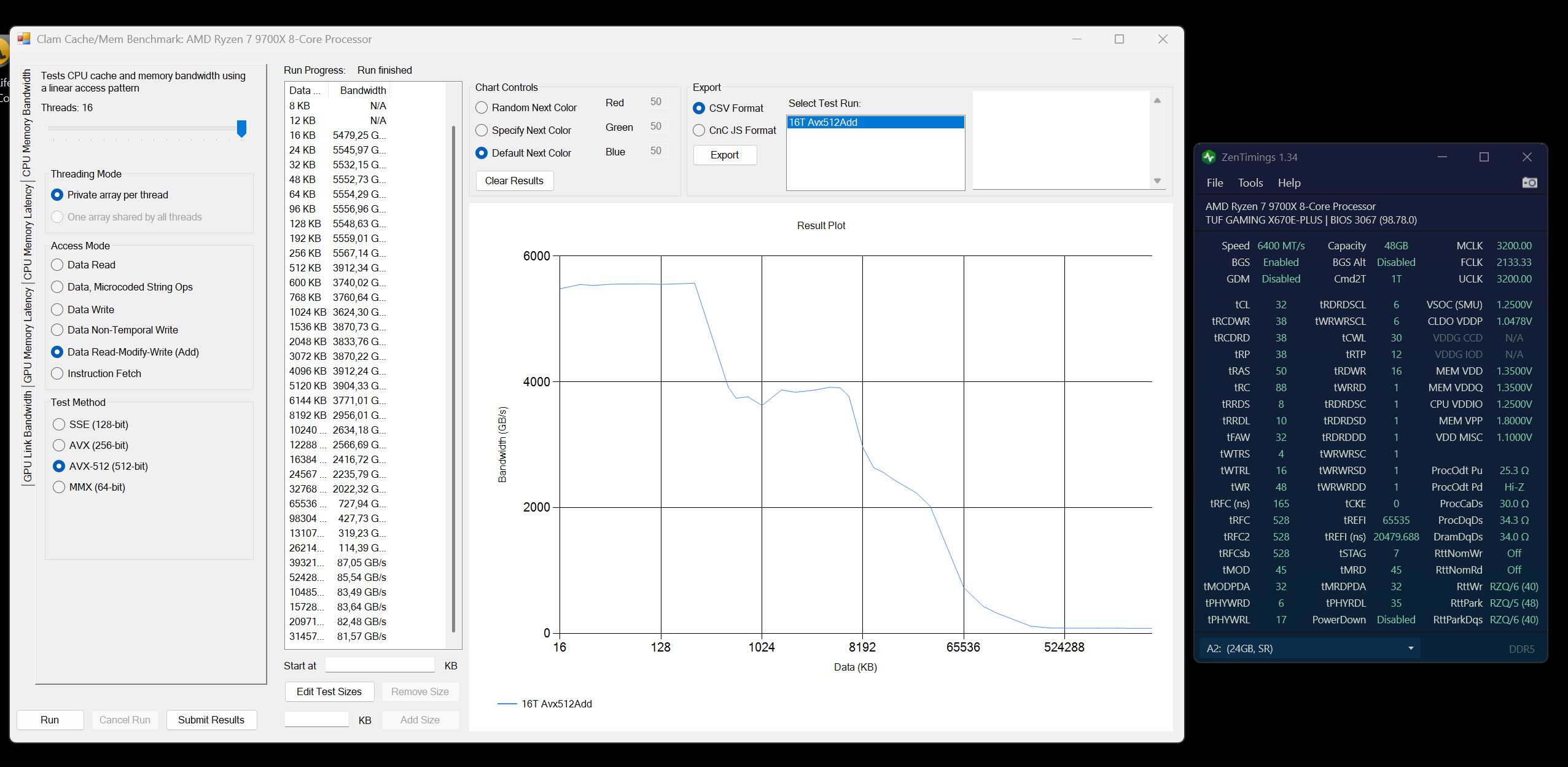

А у вас, с Gorod, как то странно валится латенси на больших блоках :D У меня в обоих случаях показания блока 262144 точно повторяют показания аиды - 58.8ns и 57ns
Еще раз прогнал, сделал скрин с графиком, не понятно еще у кого валится, у тебя с 65536 блока падение до <150, а у меня и Gorod спад только после этого блока и он более плавный:
8000cl38
8000cl38ccmbr2.JPG [ 244.41 КБ | Просмотров: 6674 ]
7800x3d/B650e Aorus Master/HMD 2x24Gb@6000cl28/RTX5070Ti/PCI-E Intel Optane 900p 480Gb/Seasonic SSR-750TR

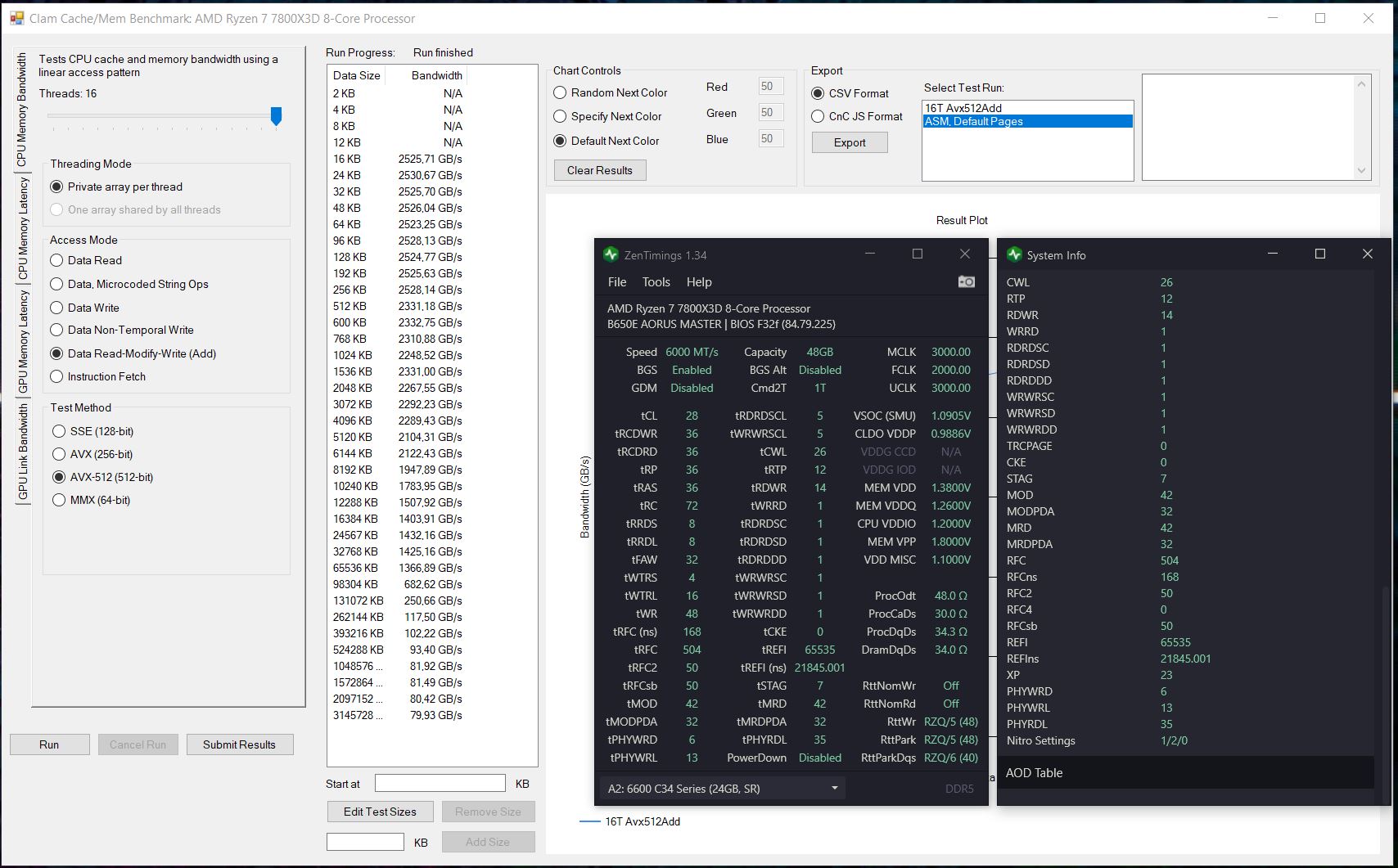

у мну так,посмотрите гуру, нигде не валится
{EE2F8A88-C6ED-43D1-9630-DD49BF2E5314}.png [ 305.78 КБ | Просмотров: 6665 ]
{4E206D00-4E9B-47E2-B3B5-43F6E605807B}.png [ 146.71 КБ | Просмотров: 6665 ]
steklorez1978
Нормально так 9000 на мелком блоке в два раза быстрее чем 7000 серия :-) Ну и как у RW падение с 65536 блока, правда плавное как у меня и у Gorod Может как раз тут 3d кеш/его отсутствие выпячивается :-) Интересно что там у двухчиплетников.
