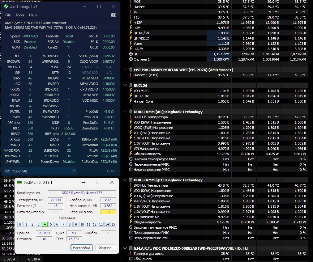

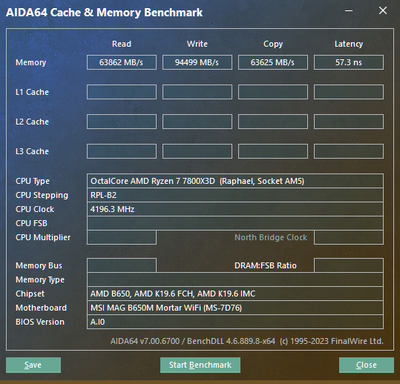

VenJkE писал(а):
А cl26 что? Надо пробовать, возможно будут стабильны при относительно низких напругах.
VDD 1.5v как думаешь норма ?
tm5
6000 26 1.5 1.3.jpg [ 362.8 КБ | Просмотров: 3249 ]
aida
cachemem.png [ 239.19 КБ | Просмотров: 3238 ]

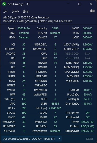

Могу еще по таймингам что изменить?
SCL ставлю на 5, увеличивается задержка на 1-1.5, так что оставил на 6.

Morgaine
WRRD=2
Очень странные tRC, RRDS и FAW.
И нужно снижать напряжение vddio.
С такими темпами конечно....А чем охлаждается? Или этот профиль TM5 не прогревает толком. Экстрим надо и абсолют.
Пробуй сначала RFC разжать немного 125-130, потом еще можно ProcOdt 30-34.3. Возможно поможет немного снизить vdd без потерь.

VenJkE писал(а):
Кулёк нацепил.
Без кулька 6000c28 vdd 1.34v 51*,54*
пк
tcd-6zXCa9s.jpg [ 1.08 МБ | Просмотров: 3215 ]
и RCD 34 поехало заодно

Morgaine
WRRD=2
И нужно снижать напряжение vddio.[/quote]
WRRD поставлю, а напряжение на vddio сколько попробовать поставить?
И какие тогда поставить rc rrds faw?
