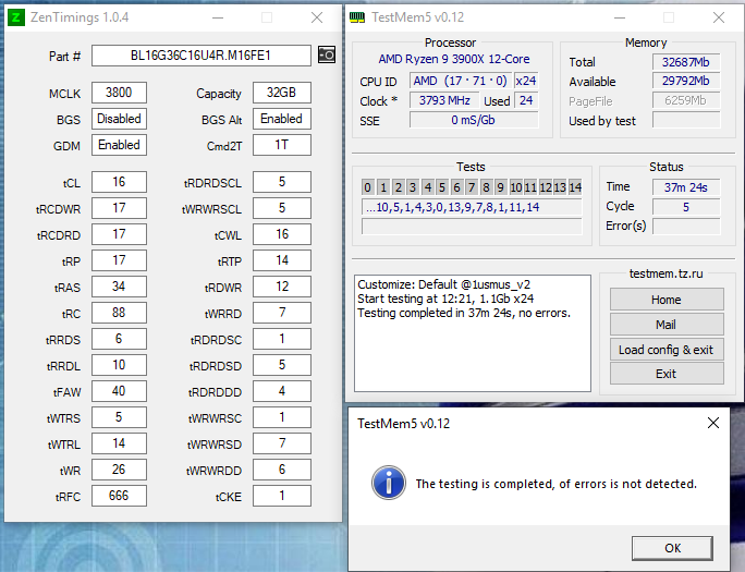

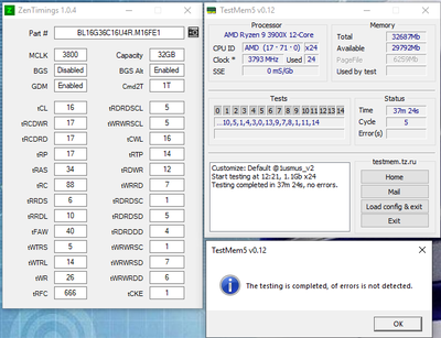

Народ есть ли смысл дальше давить память ? шина 1:1
E-DIE dual rank
3800-16-17-17-17-34.png [ 91.57 КБ | Просмотров: 10152 ]
3800-16-17-17-17-34-2.png [ 5.33 КБ | Просмотров: 10152 ]
Меня только основные все остальное на авто ( не safe не fast не проходят мем тест даже на 3666)

Регистрация: 30.04.2013
займись теперь вторичными таймингами
AM5 R7 7700=6050Mhz air WR

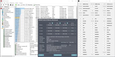

Немного скромных результатов
Samsung M378A1K43BB2-CRC 16 GB (Ryzen 2600 сток, MSI B450-A Pro, версия прошивки E7B86AMS.AC0)
Получилось стабилизировать на 3200 при 16-18-18-18-34-56, 1.35v. 3400 взять не получилось с адекватными на вид таймингами, хотя и тут не фонтан.
Результаты в aida (несколько замеров, среднее с округлением до 50): read 49300, write 48300, copy 44950, latency 73ns.
Timing Checker
Crucial Ballistix Sport BLS8G4D30AESBK 16 GB (Ryzen 2200G, MSI B450-A Pro, версия прошивки E7B86AMS.AC0).
Стабилизировалась на 3400 при 14-14-18-14-32-56, 1.38v.
Результаты в aida (несколько замеров, среднее с округлением до 50): read 46000, write 48000, copy 41300, latency 68.5ns
DRAM Calculator
Не сделал скриншот в Timing checker, компьютер уже отдал. Но, кроме напряжений, всё остальное аналогично:

Регистрация: 21.01.2007
Откуда: Киев, Украина
Как их правильно подбирать?
Фабрику есть смысл пробовать гнать дальше?
___________________________________
#1 R9 5900X /ASUS TUF X570/32GB/ASUS GTX 1080 TI OC/SSD 512 m.2/ WD 2x1TB/Enhance 850w/HeatKiller IV MORA3
сначала по калькулятору
нету

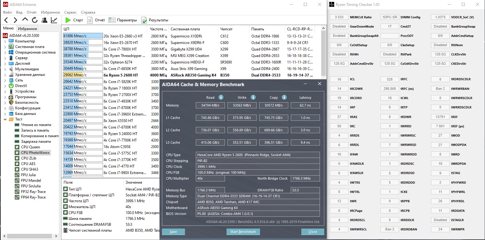

Регистрация: 20.04.2017
Подскажите нормальный результат для 3700х с планками 2 по 8гб одноранк в Аида фотоворкс
https://telegram.me/xyligano
Регистрация: 22.02.2012
Откуда: Моск. Обл.
Фото: 328
Больше 30к должно быть. Там еще частота проца влияет
24к если 3200@16
и под 30к если 3800@16
ну ещё и от разгона проца зависит
Всё что я пишу - исключительно моё личное мнение. На истину не претендую

xyligano писал(а):
у тебя двуранк
вот одноранг
фотоворкс.jpg [ 435.38 КБ | Просмотров: 9782 ]
