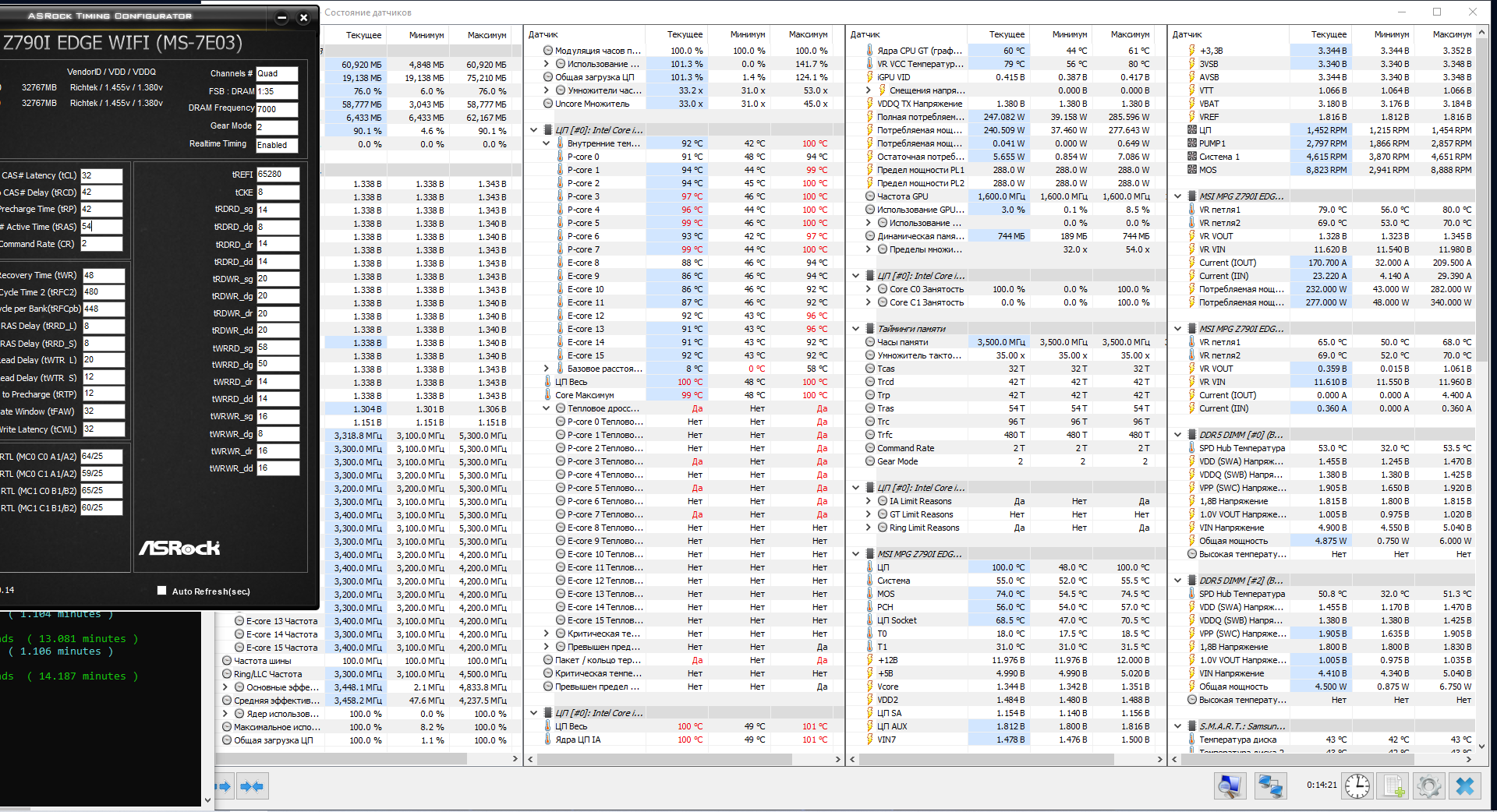

Вообщем дня 3 пробовал застабить Оперативная память TEAM GROUP DDR5 64Gb (2x32Gb) 6000MHz pc-48000 T-Create Expert CL34 1.3V (CTCED564G6000HC34BDC01), на MSI Z790I EDGE, 13700K.
на 7000cl32-42-42-54, testmem5 extreme 3-5 часов проходит на вольтажах DDR 1.42/1.36, SA 1.15, VDD2 1.47, VDDQTX 1.35
Долбанный VST ни в какую не хочет долго держаться :bandhead:
Максимум удавалось 70 минут продержаться, это примерно 60+ итераций по 60 секунд...
Причем повышение вольтажей VDDQTX до 1.4, VDD до 1.5, SA до 1.25, DRAM VDD до 1.55 DRAM VDDQ до 1.5 не улучшает результат.
Я перепробовал уже все градации этих вольтажей:
SA впринципе работает +- одинакого от 1.1v до 1.27v - пробовал до 1.3
VDDQTX стабильность начинается от 1.31v - пробовал до 1.4
VDD стабильность начинается от 1.47v - пробовал до 1.5
процессор пробовал и в стоке на auto, и фиксировать 5.3 стоковые на 1.35v...все бестолку.
Теперь мой тупой вопрос, это память или контроллер меня ограничивают, а может быть плата? Причем, как видно по вольтажам в testmem есть стабильность на VDD DRAM 1.43, а в VST и даже на VDD DRAM 1.55 нету...для меня это странно...вроде как натакливает на мысль что память то едет...но я не особо опытный...Кто нибудь сможет помочь дельным советом? Я уже готов сдаваться...Шансов нет? Не то чтобы особо надо, но ведь столько времени уже убито, хочется понять в чем дело.
Я тебе уже сказал, что ты сильно много хочешь от тикрэйтов 6000.

Регистрация: 24.02.2021
Но меня смущает относительная стабильность, testmem5 extreme 4 часа и 1 час VST даже на напряжении 1.44/1.38...т.е ведь как бы еще целый 0.1v запаса остается и он не помагает, вот что странно для меня..т.е +0.1v не хватает что-бы стабилизировать какой-то VST...хотя testmem может крутится часами на куда меньше напряжении, ведь 0.1v это очень много, это не 0.01
Регистрация: 15.10.2019
Откуда: Moscow
Фото: 73
Тогда в чем вопрос? Ты сутками что ли хочешь авх инструкции гонять? Если в играх все норм, то оставляй этот конфиг и не парься.
Добавлено спустя 2 минуты 39 секунд:
upd. а ничего что у тебя проц троттлит под сотку градусов?? хочешь сказать, что ты час гонял vst на таких температурах? меняй охлад/настраивай проц.
вот что должно быть с температурами +- на съеме 320Вт (но это скальп), в любом случае никак не 101гр. на 280Вт. проблемы в непрохождении vst отсюда.
Я чето думал Intel по умолчанию под 100с тротлит в avx, даже не подумал что из за этого...
Охлад не самый плохой ((kraken)) x63, хотя получается...
А у вас какой охлад? Скальп это -10с примрено ведь?
10, да. В моем случае порядка 7

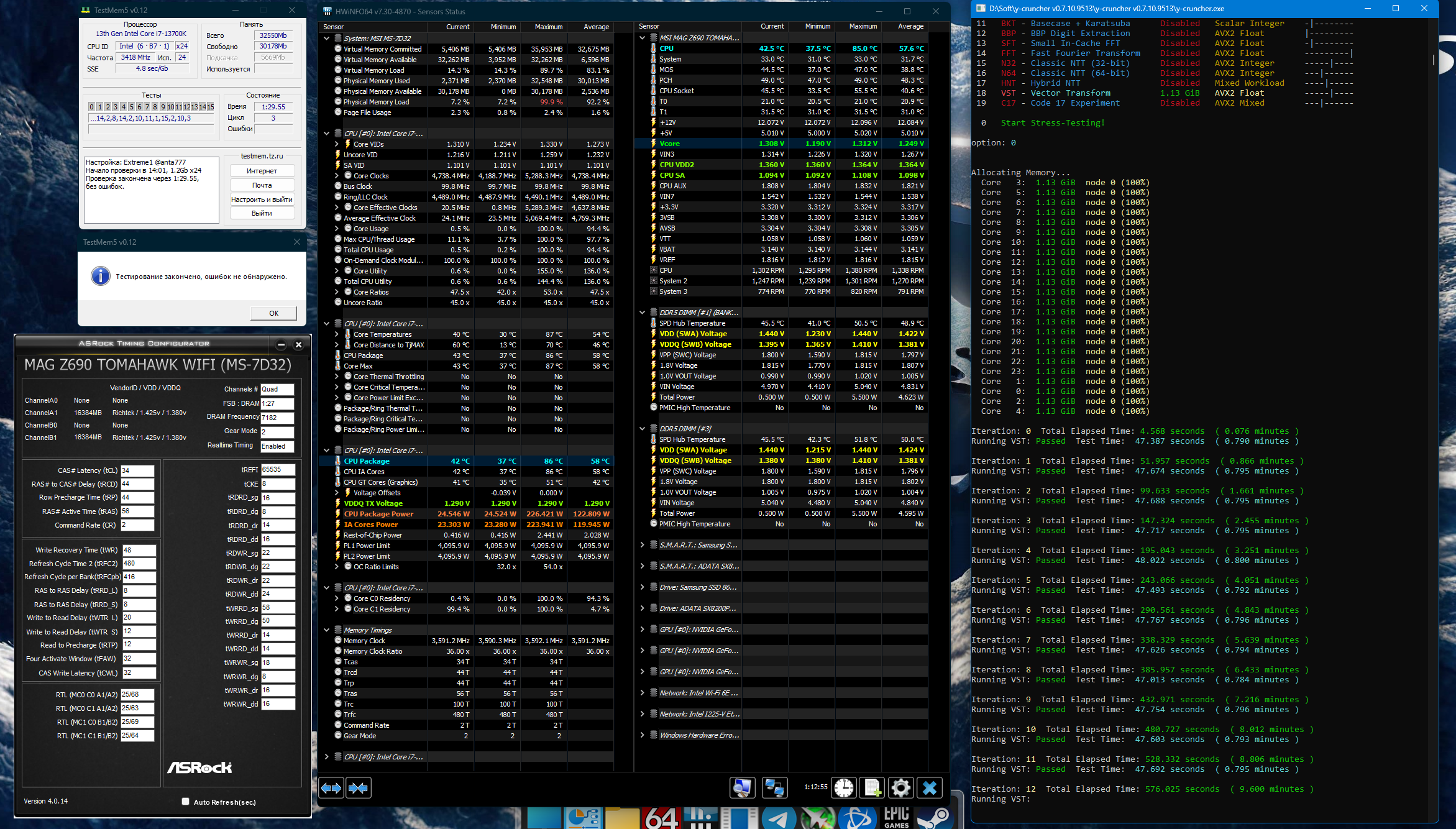

Регистрация: 04.01.2019
На 13 проходе вст кранчера ошибка, Анты тест проходит без проблем, подскажите что крутнуть?

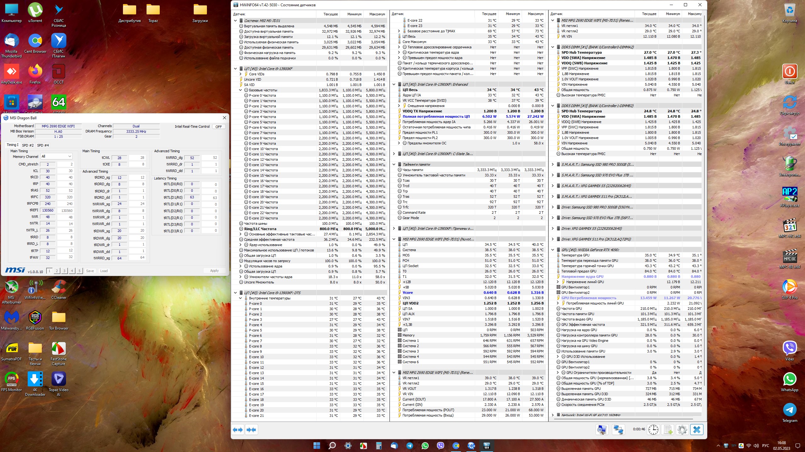

Регистрация: 07.09.2022
Откуда: Крым
garison87 писал(а):
Abset писал(а):
хотел ещё уточнить по MSI Dragon Ball
у меня на Рапторе ни одна версия так и не заработала, с Альдером работали все, тоже самое и с Dragon Power.
У меня работает. То может на z790 не работает.
