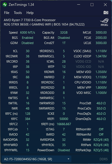

Vanis777 писал(а):
Попытался на 6400 при vsoc 1.3 (выше нет в этом биос) VDD,VDDQ - 1.39 остальное ставил как выше в посте для 6000. Система запускается, тесты памяти валят ее в "синьку".
Так тайминги поднять нужно для 6400 - там нереальные для 6400 на скрине

BOL писал(а):
Опустил напряжения VDD, VDDQ, VDDIO и отключил GDM:
Вложение Screenshot 2025-01-05 142635.png больше недоступно
Вложение Screenshot 2025-01-05 142631.png больше недоступно
Все стабильно в TM5 Extreme, Karhu и ycruncher. Насколько я понял, есть еще потенциал понизить VSOC до ~1.1 и VDDIO до 1.16.
Немного смущает North Bridge Clock в AIDA, и кажется я где-то слышал, что на старых версиях BIOS у ASUS как у меня с FCLK=2000 в биосе был какой-то баг, и на самом деле выставляется меньше.
Опустил VSOC, VDDIO, VDDP и VDDQ еще:
Screenshot 2025-01-09 132000.png [ 153.01 КБ | Просмотров: 1493 ]
Screenshot 2025-01-09 131958.png [ 69.57 КБ | Просмотров: 1493 ]

Vanis777 писал(а):
32 и 38,4 получилось, спасибо буду пробовать.
Только округлить не забудьте))) Но в целом да, 32-38-38
Если не ошибаюсь, то было так же и на последнем BIOS. Пока не поставил UCLK=MEMCLK
А при таких настройках напряжения тесты памяти все норм проходит?

Vanis777 писал(а):
Подскажете какие примерно поднять, первичные? 32-38-38-50-88 ?
Если напряжение ~1.4 или может чуть выше, то можно делать 30-38-38-50-88, вторички в авто и потом выставить стандартные (пережимать нет смысла)
GDM-off пробуйте, должно ехать без проблем
Если бин хороший, то можете потом попробовать опустить до 30-37-37-49-78, или может даже 28-37-37-49-78 с напряжением повыше (1.45-1.5)
Да
У меня тоже так выставлено
