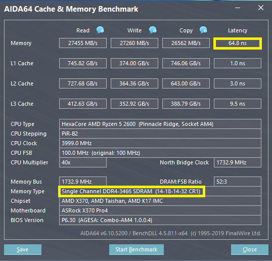

slonokaban писал(а):
Прбовал его опускать(trfc), 540, 520, 510 проходит.
Ниже 500 не стартует комп.(Пробовал помоему 480)
так. на фоне того, что микрон рев.Е сейчас самая популрная память делаем благое дело
а то вы тут до конца актуальности платформы будете в таймингах свои фантазии воплощать
эта твоя настройка пусть для наглядности тут висит
и так, микрон рев.Е на zen+ и zen2
1) напряжение dram voltage. вы не должны выходить за 1.45в
на 99% комплектов датчик температуры отсутствует, однако где-то после 58 градусов микрон может начать сыпать ошибками просто из-за температуры
учитывая что конфиги как правильно бюджетные и обдув в корпусах оставляет желать лучшего, прогревается до 58 градусов память изи
сугубо в плане "сгорит" - нет, не сгорит. но будете ковырять ошибку, которой "как бы нет"

Спасибо Xyligano за проделанную работу.
Читаю. Вьезжаю. Буду эксперементировать дальше.
Прогнал опять TM5
51758
Intel Core i7-10700 , ASUS ROG Strix Z490-A Gaming , Crucial Ballistix Sport LT 2x8GB DDR4 PC4-24000 BLS2K8G4D30AESEK , Asus STRIX 1660Ti.
Прогнал опять TM5
Это что-то с первичками
В твоём случае CL = 14 причина
https://telegram.me/xyligano
Регистрация: 01.10.2019
Откуда: Минск
Фото: 5
Жаль если так.
Очень хотелось побороть cl 14
Регистрация: 20.04.2017
это бессмысленно при таком RCDRD
чисто по тому что я вижу, ты скорее всего CL=15 вполне себе поедешь
Может это объясняет то, что у меня при сл14 задержка выше чем при сл15 RCDRD 17? Возможно это только на дуалах. CWL в обоих случаях 14.
R7 5800X3D (CO -30) // B550 AORUS PRO V2 // Micron Rev. E. 32GB (2x16GB)@3600 // RTX 4070 SUPER // 2560х1440 180гц

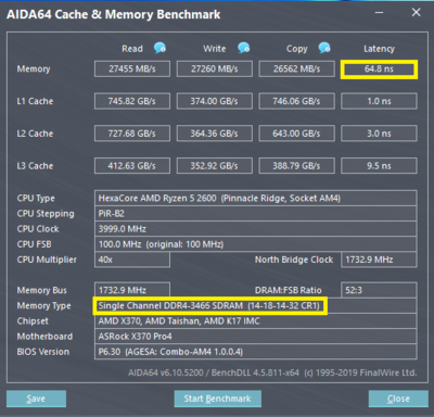

Регистрация: 24.11.2017
Пока тестирую эти параметры, одноканал,слот а2
озу.png [ 123.55 КБ | Просмотров: 1657 ]
