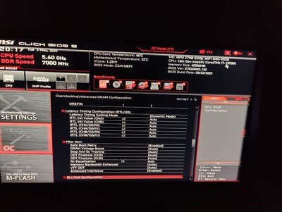

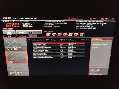

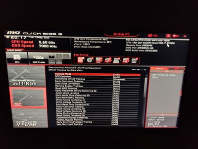

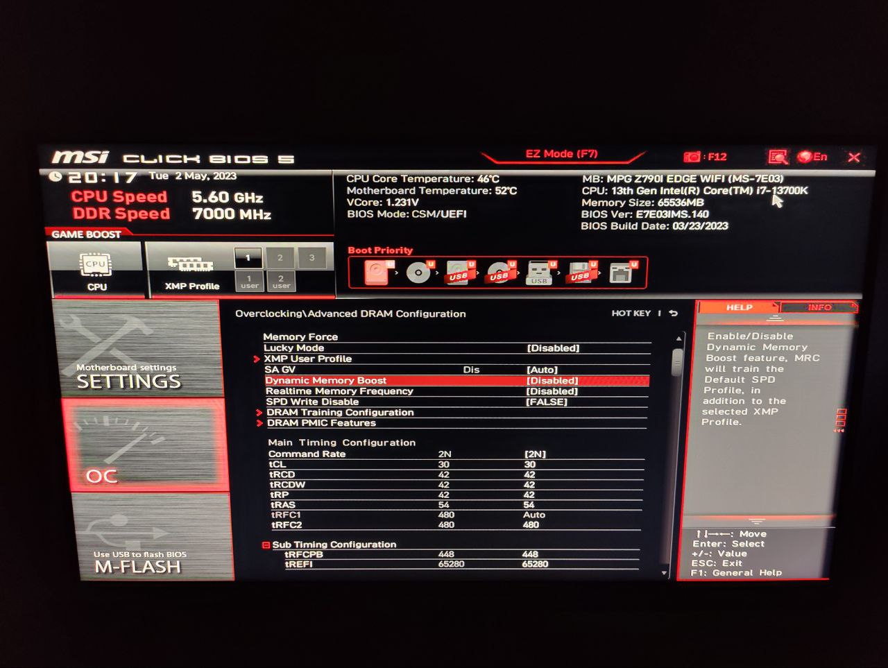

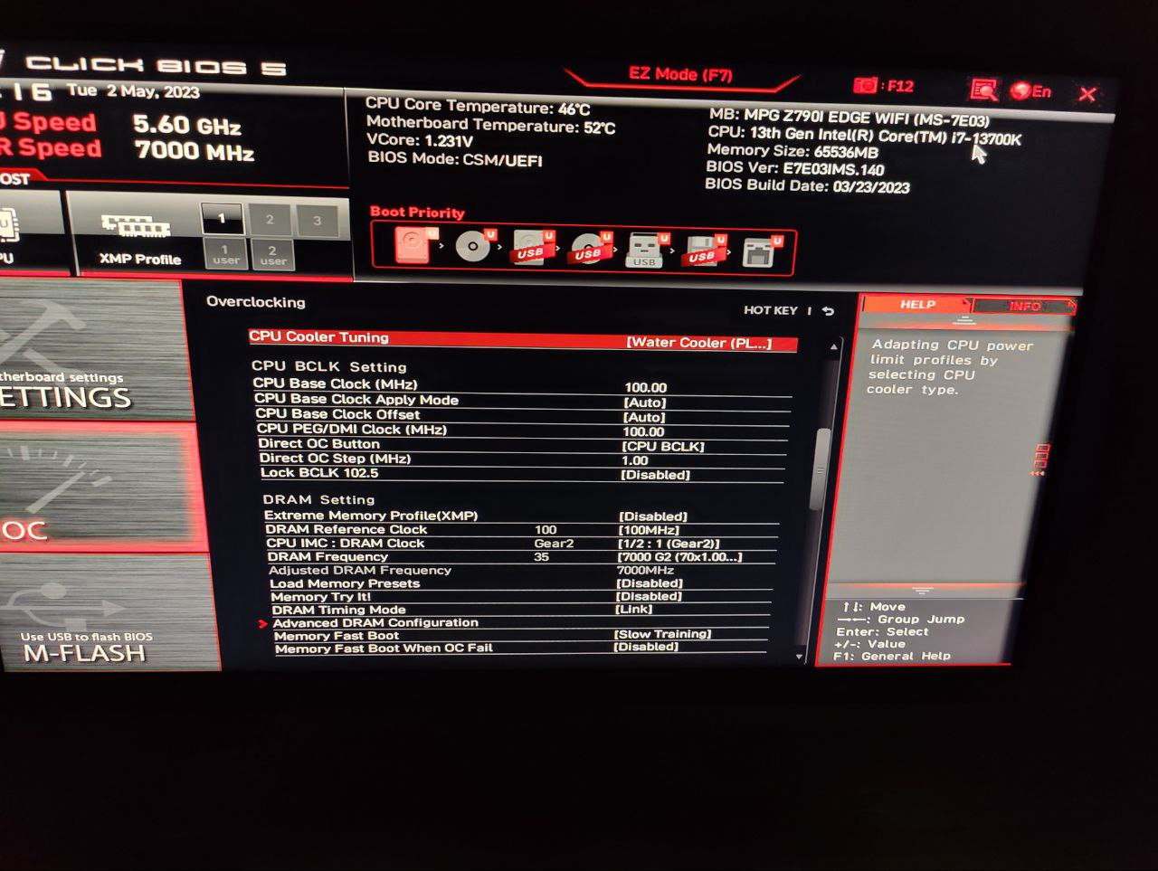

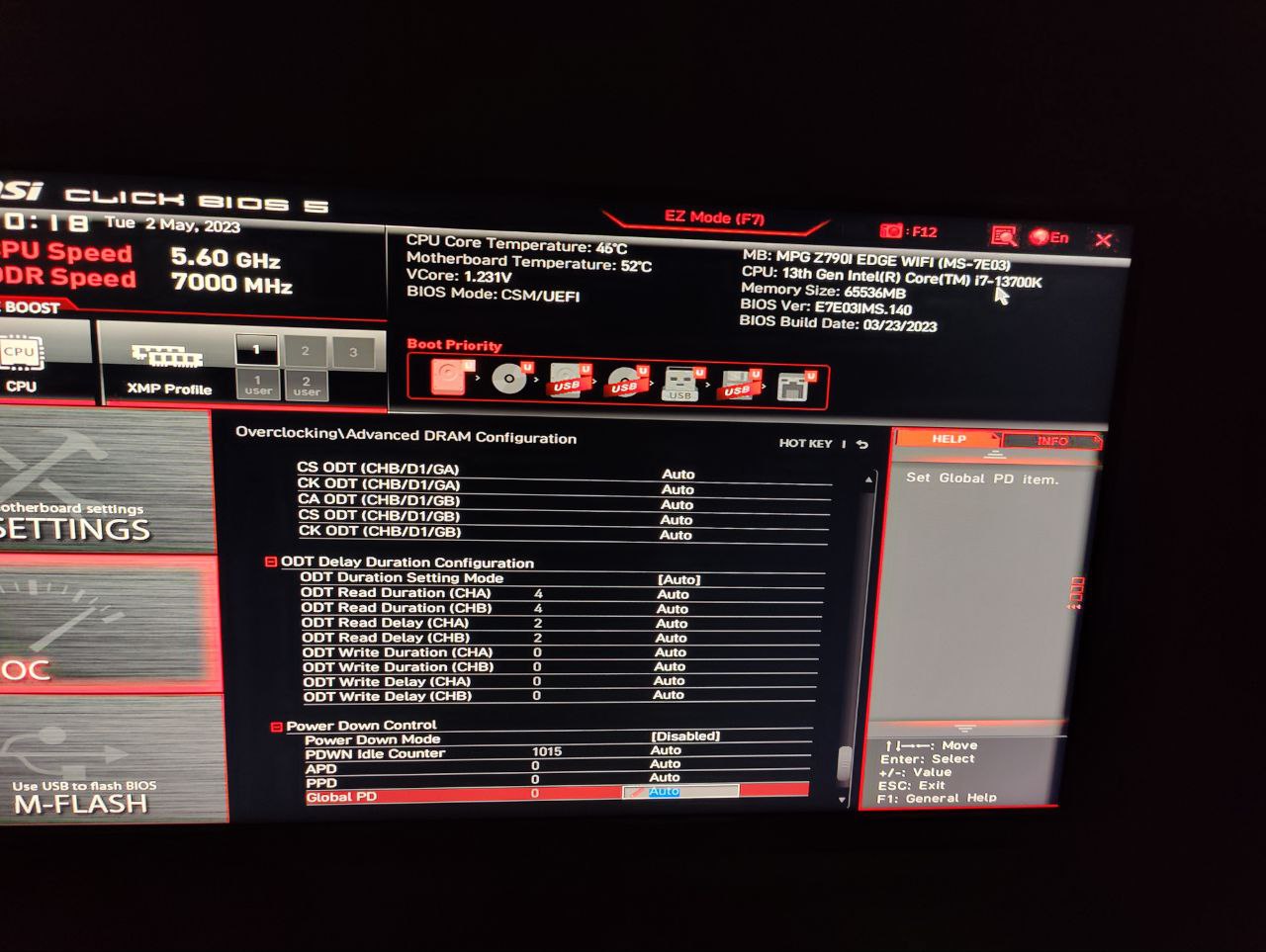

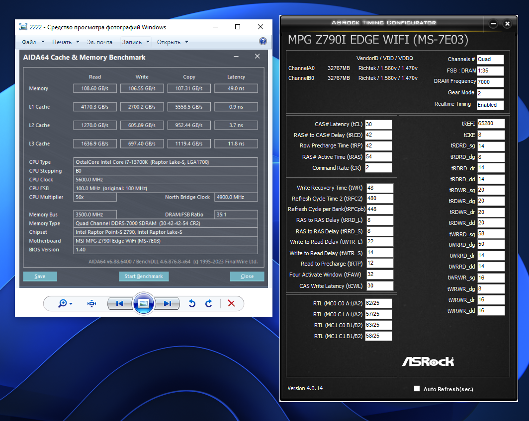

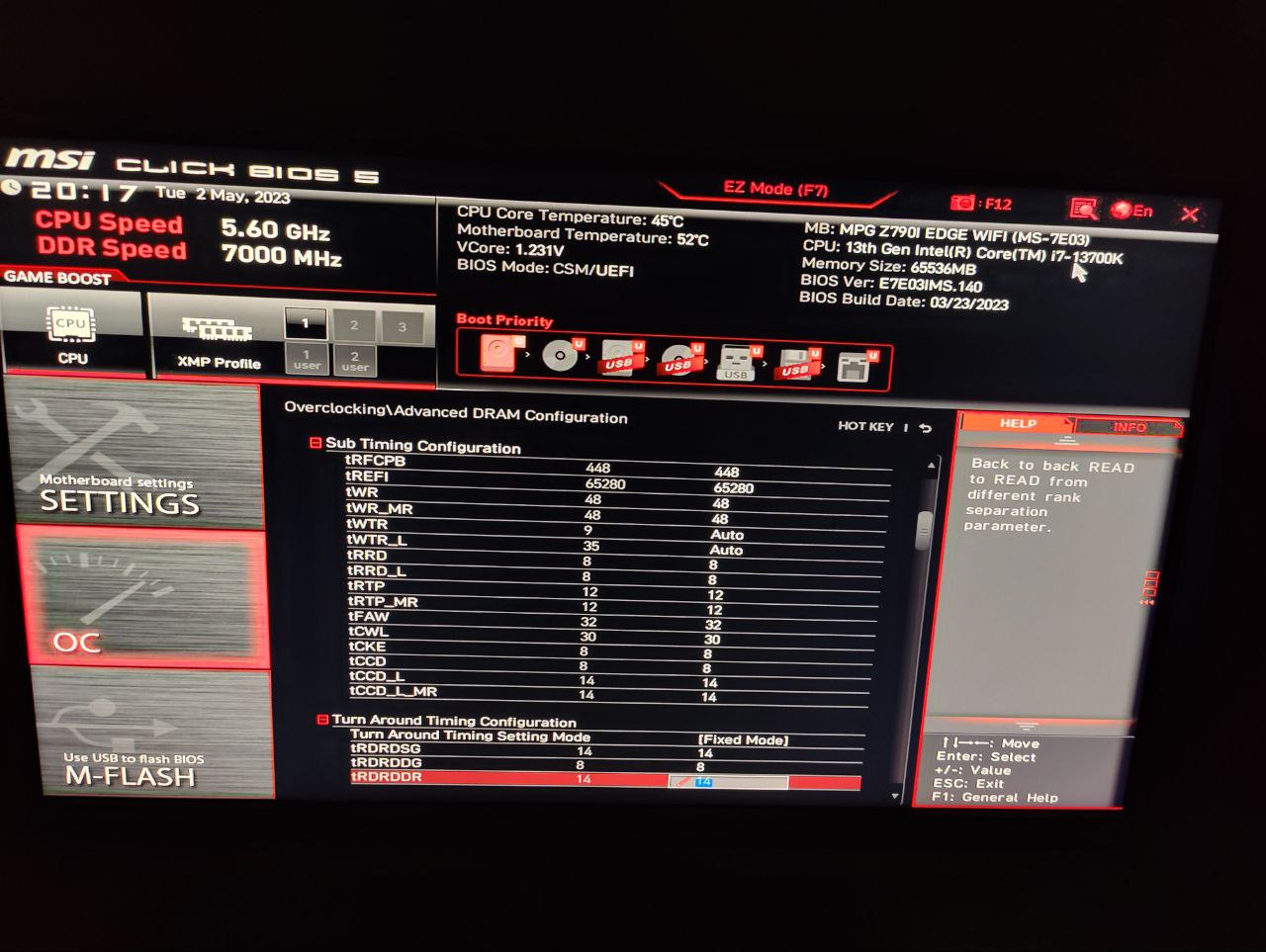

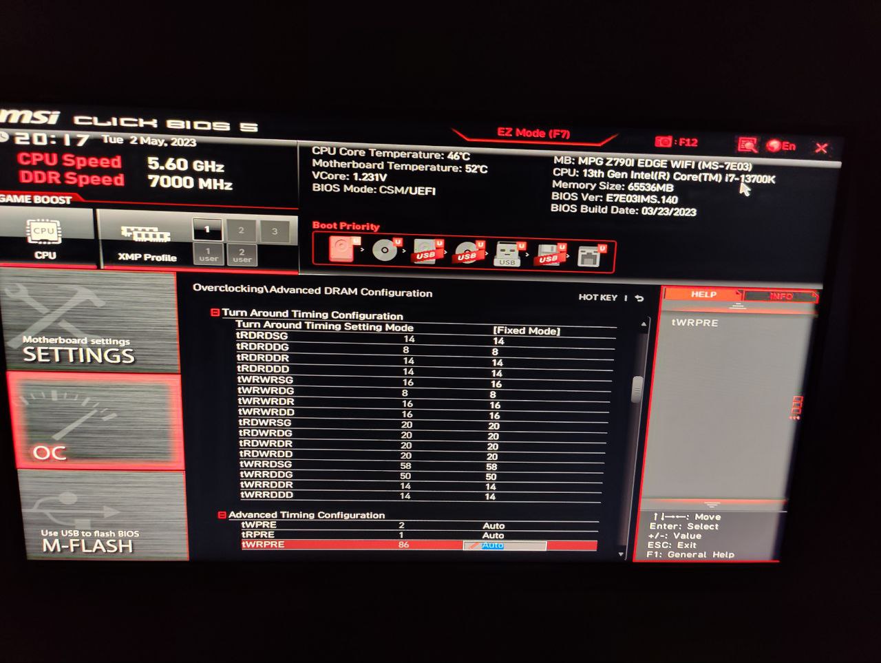

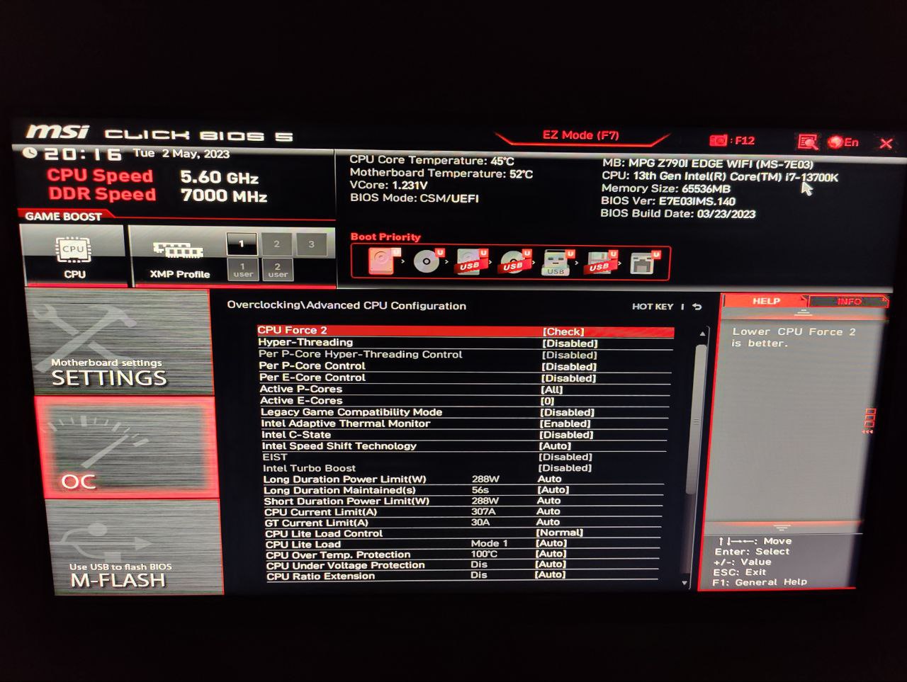

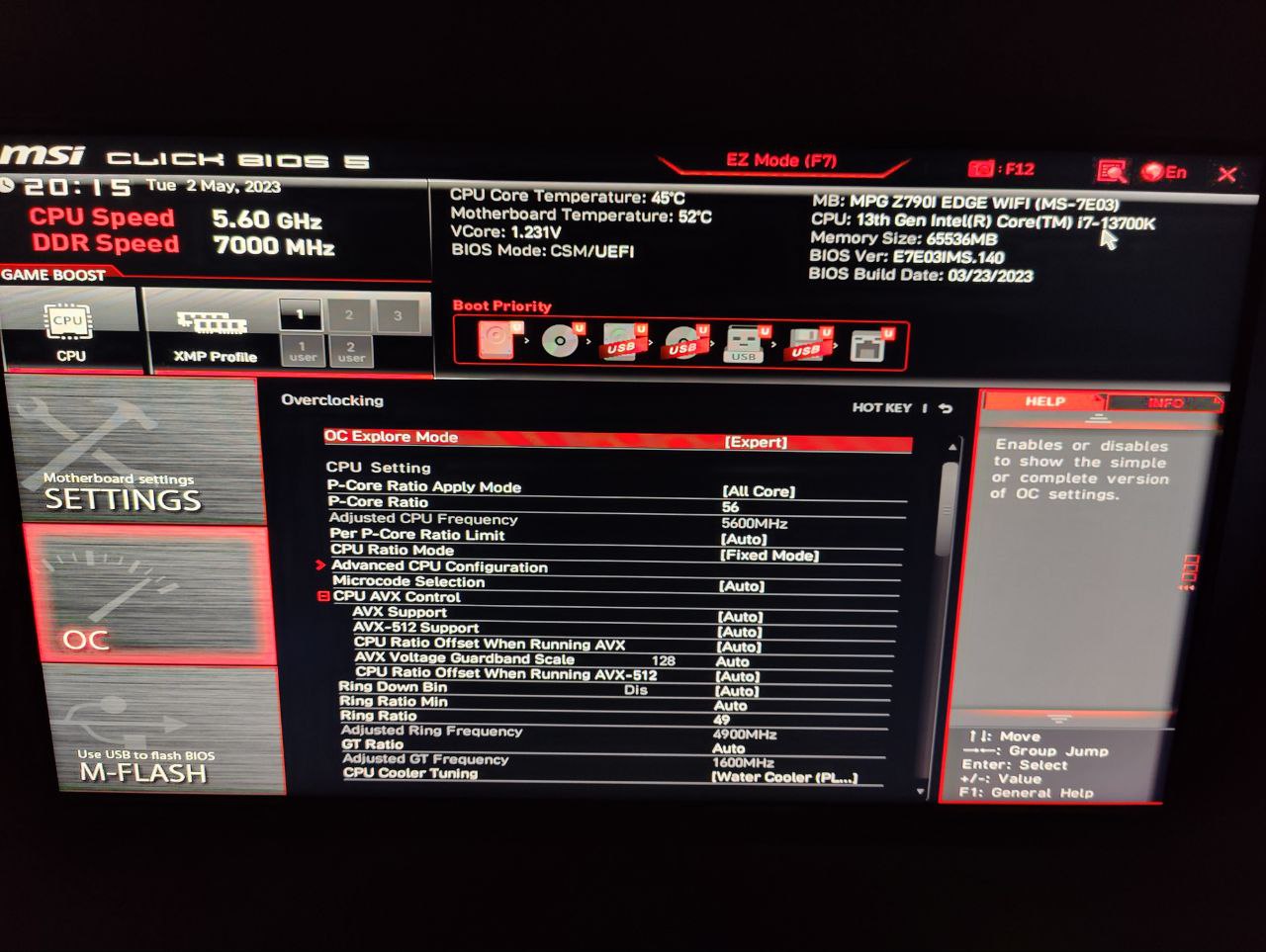

еще такой вопросик остался...у вас на скрине красивые 47.4 latency...я вот не как не могу повторить, раз 20 нажимал - лучшее что видел 49...не маленькая разница
система достаточно чистая windows 10 ltsc, все лишние фоновые процессы выключены, как и защитник. Единственное отличие у меня ринг 49, у вас 50, но думаю это погоды не делает.
Ecore off. HT off. Напряжение ЦП 1.23 / 5.6Ghz. Ring 49.
Все настраивал по вашему и гайду и вашему примеру...Может что то упустил конкретно для двурангов?

Так процессор 13700k - Raptor Lake.
На 12900k(s) латенси самая низкая.
На 13900k(s)- самая высокая.

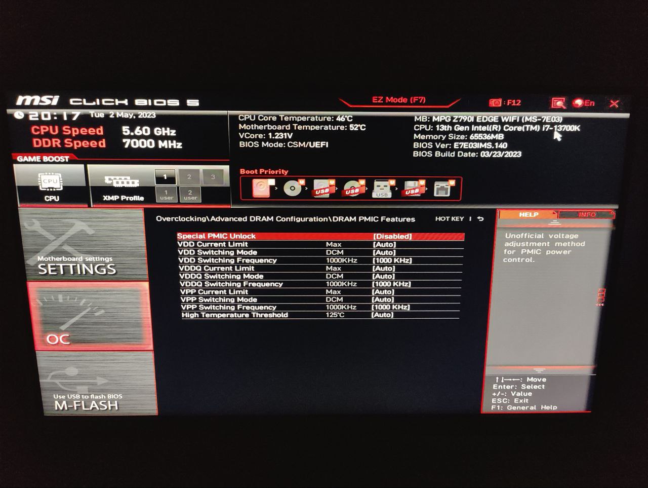

ExStasZy писал(а):
Конечно лимиты снимал (PMIC разблокировал), мультимитром не мерял, но мне достаточно того, что значения выдаваемые HWiNFO64 и значения выставленные в БИОС очень сильно различаются, и плата функционирует некорректно.
Пробовал откатывать БИОС, разницы нет.
У тебя зеленки на ренесасе? Я замечал поведение хреновое при вольтаже выше 1.435 - сразу 1.47 (это фишка именно ренесасов с анлоком), сам анлок на них не очень стабильно пашет и иногда приходится после анлока отрубать питание и потом материнка бутается.
Я из-за этого перешел на планки на ричтеках - тут все стабильно с вольтажом. А на зеленках до 1.435 подбирал параметры оптимальные и так и оставлял, хотя после установки радиатора и прокладки на пмик 6800с30 они могли на 1.5в
МСИ супорт забил болт с начала СВО - не жди ничего от него и он ни разу не помог по вопросам плат и разгона, я эти вопросы уже задавал - ответа не дождался, он даже не в состоянии был сказать как включить постоянную подачу питания на усб, чтобы после выключения работала. Сам я нашел минут за 5-7.
Russian Overs Team

Регистрация: 26.04.2023
Фото: 9
garison87 нет, не зелёнки, использую Patriot Viper Venom [PVV532G620C40K] на 32 ГБ (hynix m-die), какой у них контроллер сказать не могу, буду благодарен если поможете определить.
i7 13700k

ExStasZy контроллер либо в аида64 показывает, либо из шапки взять асрок тайминг конфигуратор - там определяется
Регистрация: 30.09.2007
Откуда: Tver
Фото: 29
в АТС видно как уже CHiCHo написал.
Фото: 9
garison87, получается у меня разные контроллеры на планках, хотя обе планки из одного кита?
CHiCHo спасибо!

ExStasZy MPS производится компанией Ренесас. Так что контроллеры одинаковые, вот только почему так определяются - это вопрос.
Добавлено спустя 1 минуту 21 секунду:
Cyborg39rus потому что это напруга непосредственно контроллера КП. С зажатыми таймингами КП есессно чувствует себя хуже, и просит корма.
Откуда: Tver
Фото: 29
именно так и MPS на сколько я помню(если вдруг не прав - пусть поравят камрады) - заблокированный кусок говна, т е анлок на нем из-за этого и не работает\не работает должным образом.
Итого МСИ тут не при чем, что патриоты втюхали говнокит на разных ПМИК.
И это тоже не гарантийный случай т к они в стоке работают и напруга в диапазоне до анлока.
