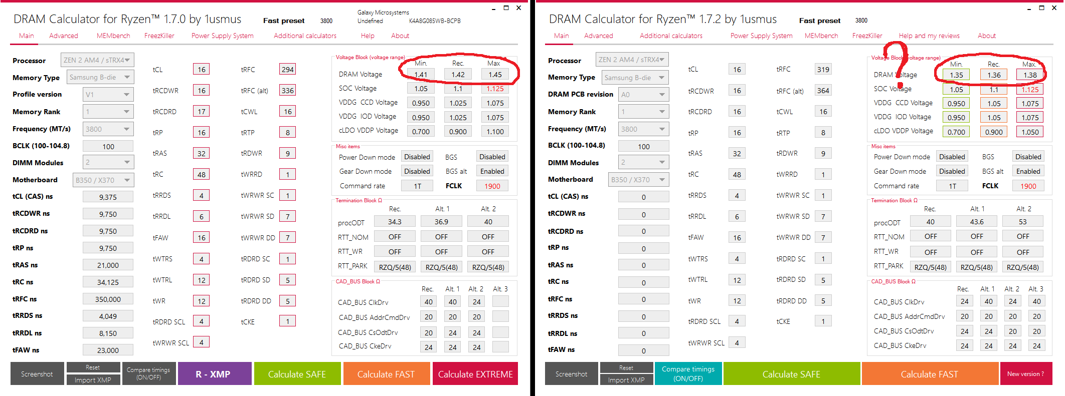

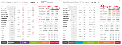

AHDPEY198329477 писал(а):
Еще кальк советует на фаст пресете меньшее напряжение чем сейф? Как такое возможно? Ладно я сам подберу нужное, а как быть тем кто не в теме?)))) Или это специально было так задуманно?))
Как то там все нелогично, перемудрили, походу в 1.7.2
напряжения ДРАМ из калькулятора просто забудьте
они неверные в большинстве случаев
для частоты 3466-3800мгц пляшем от стартового в 1.4в и предельного 1.45в
не забываем что VTT = DRAM voltage / 2
после можно пробовать снижаться, но сильного смысла в этом нет
напряжение драм - это напряжение исключительно памяти
последствие может быть только одно - перегрев памяти
большинство случаев - это настройка вплоть до 3800мгц при 1.4в
а у микрон перегрев на 1.4в не наступает
т.е. занижаться и перетестировать по несколько часов ради 0.02в можно только от скуки

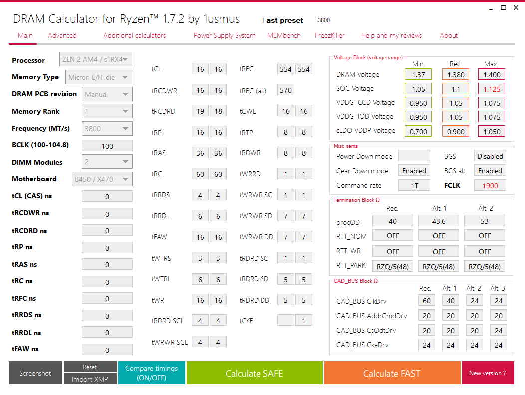

@lDevilDriverl
Странно всё это... :-)
calc-170-172.png [ 104.1 КБ | Просмотров: 804 ]
xyligano писал(а):
а точно вот исключительно по этому параметру?
Видимо да... Хотел оптом проверить RTP 6 и WTRL 8 - fail, RTP назад на 8 - fail, RTP 8 + WTRL 12 - Ok, RTP 6 + WTRL 12 - Ok. (3 cycles)

Добавлено спустя 4 минуты 27 секунд:
Выставил все по новому пресету - полет нормальный. Ничего толком не изменилось.
3800 Micron E-Die (Fast).png [ 68.64 КБ | Просмотров: 799 ]
Расхождения с калькулятором:
VSoC - 1,050
VDDG - 1.030
VMEM - 1.4
Ryzen 9 5900X
MSI MEG X570 Goodlike
Sapphire AMD Radeon RX 6900 XT TOXIC GAMING OC Extreme Edition
4x8Gb Kingston FURY Beast Black RGB 3600MHz CL16
1. все это, без указания cl - некорректно.
2. тот же микрон 2х8 для 3800сл16 не нуждается в 1.4, скорее всего будет достаточно 1.35 или того ниже, если удачные чипы. У меня 4 кита b-die работают на 3800сл16 при 1.28-1.33. Для чего мне наваливать еще 0.07...?
3. не забываем что VTT = DRAM voltage / 2 - это дефолтовое значение в авто. Его нужно менять только при экстримальном разгоне.
4. память не любит перевольтаж так же, как и недовольтаж. особенно чипы аля djr, который от перевольтажа начнет сыпать ошибками.
5. вольтаж на память будет и от мп зависеть. разница между с6н, с8н и 450-i доходила до 0.04, что тоже не мало.

Без диванной оценки «как правильно бы было не имея платформы» не обошлось :)
SRV1977
Если сделать RCDRD 19 то скорее всего напряжение станет по Rec.
На скрине есть один баг (не отображается 2 поля) спасибо что нашли :)

1usmus писал(а):
SRV1977
Попробую конечно, только вроде как не масштабируется данный тайминг напряжением. При 1,38 запуск есть на 3 цикле 3 ошибки
Плюс у меня плашки с RGB, может быть из-за этого 1,4V просят
Ryzen 9 5900X
Регистрация: 07.06.2017
Откуда: Persey omicron
SRV1977
Тогда не велика потеря, сейчас не хуже а даже лучше рекомендаций.
Twitter -> @1usmus
