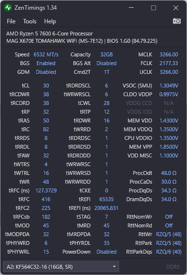

ManOfSteel писал(а):
Даже 1.3.1 будет требовать значительно вольтажа
У меня 1-2-1 не требует никакого значительного вольтажа, и это при 6532 MT/s
ZenTimings_Screenshot.png [ 34.08 КБ | Просмотров: 1517 ]

npa4ka Повезло значит, но у большинства 1.2.0 и так далее не едет по этой причине, что требуется напруга на память, чего кранчер при тесте ФФТ скромно говорит ошибкой. Я забил на это нитро, никакого прироста с ним нет, если ты не играешь в 720р без сглаживания. В рабочих задачах, я не думаю что тоже есть какой то прирост. Ну и у вас А-даи, возможно дело в них.
Та нет, как раз у меня среднее по больнице...
До 6200 как правило 1-2-0 едет без проблем, часто и на 6400 (тут уже от везения зависит да, и вольтаж какой-нить поднакинуть придётся - VDDP напр. в моём случае)
6400+ уже 1-2-1 только едет. А 7600 и выше - 1-3-1 без проблем должно ехать
Но это всё про Hynix чипы. Что там на самсунгах/микронах не знаю

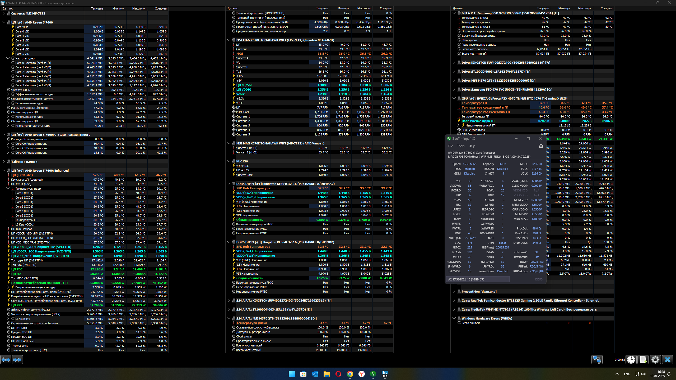

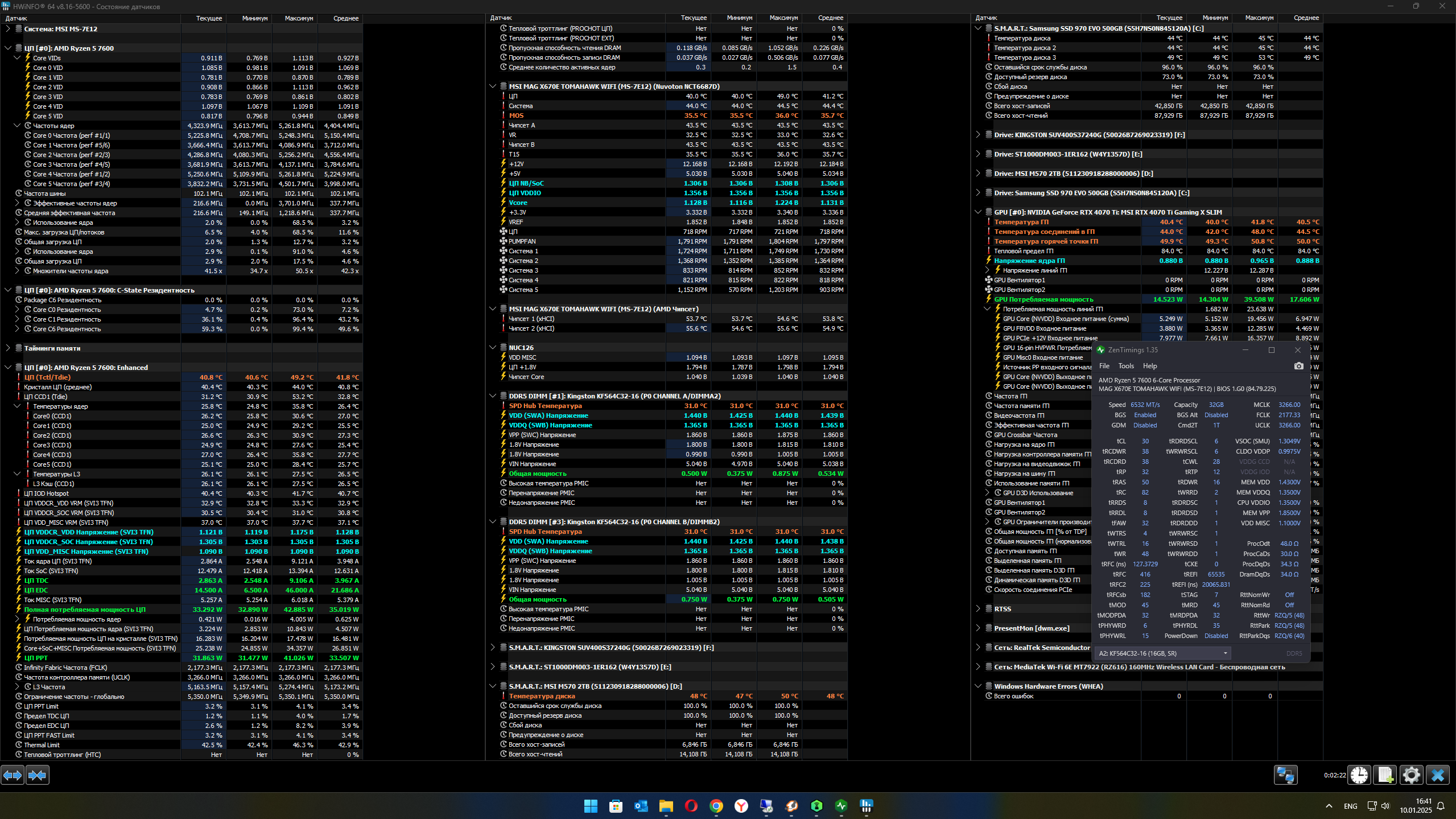

anta777 писал(а):
Какие у тебя сейчас прыжки напряжения на память в hwinfo?
Мониторинг то тут при чём? То, что у мониторинга есть своя погрешность и шаг измерения напряжения больший (а именно ~15mv), чем шаг подаваемого напряжения (тут не подскажу, мультиком свою МП не замерял, предполагаю что 5mv или 10mv) - это как поможет со стабильностью?
Ну вот проверил - одинаковая дельта
Снимок экрана 2025-01-10 164859.png [ 575.63 КБ | Просмотров: 1381 ]
Снимок экрана 2025-01-10 164204.png [ 601.39 КБ | Просмотров: 1381 ]
->->-Z-O-V-<-<-
Ryzen 7 9800 x3d | MSI MAG X670E TOMAHAWK WIFI | KingBank 2х24 ГБ M-die | MSI RTX 5090 Gaming Trio

anta777 писал(а):
Это с каким vdd mem скриншот?
Верхний с 1.44, как просил

Регистрация: 10.06.2011
Ты не прав, с твоим 1.43 у тебя просаживается напряжение, а с 1.44 не просаживается, потому тебе и пришлось добавлять 0.01-0.02 для получения стабильности.

anta777 писал(а):
Ты не прав, с твоим 1.43 у тебя просаживается напряжение, а с 1.44 не просаживается.
:roll:
Это мониторинг чудит, а не напряжение просаживается. С 1.44 получается завышает напряжение?
Мониторинг неспособен показать 1.43, вот и показывает что может, округляя туда-сюда. На 1.44 тогда почему 1.455 рисует, не задавался вопросом?
Я надеюсь не надо объяснять, почему без нагрузки и с нагрузкой напряжение будет отклоняться вверх-вниз и это является нормой в электротехнике? Тем более учитывая, что мониторинг берёт данные не с самих чипов памяти
