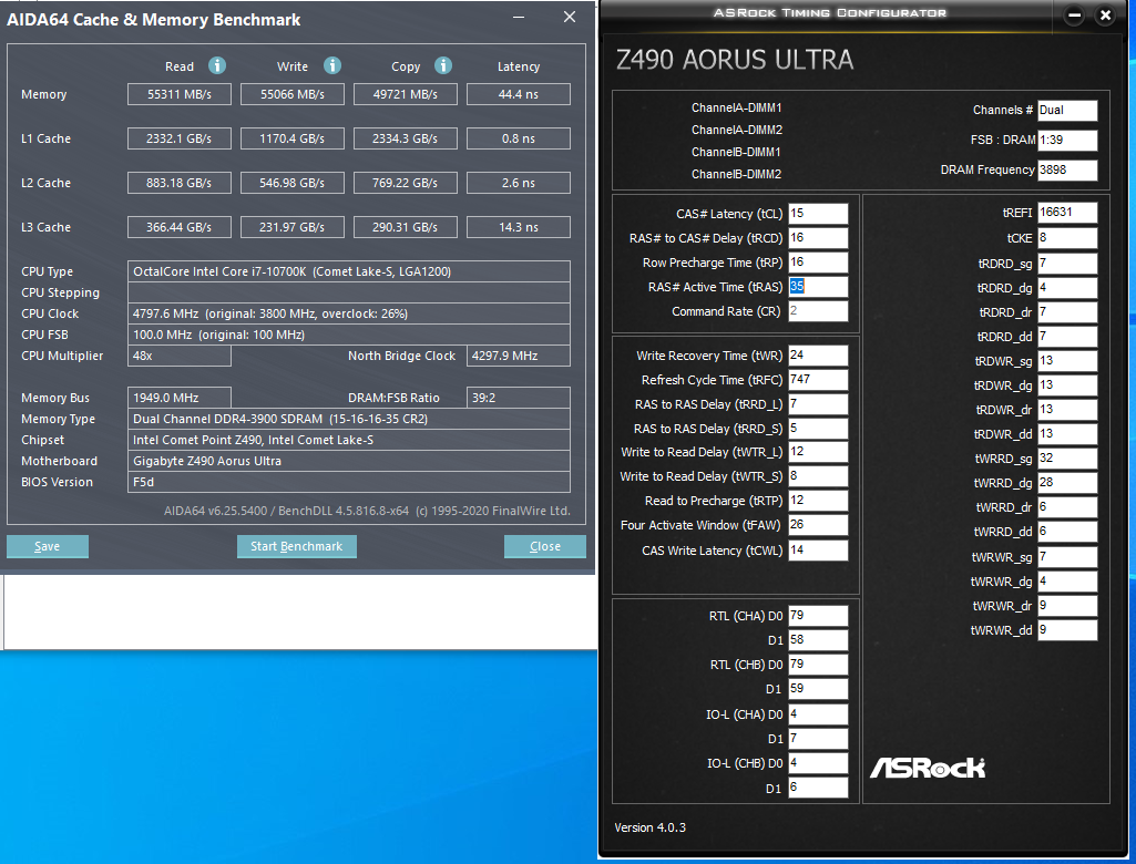

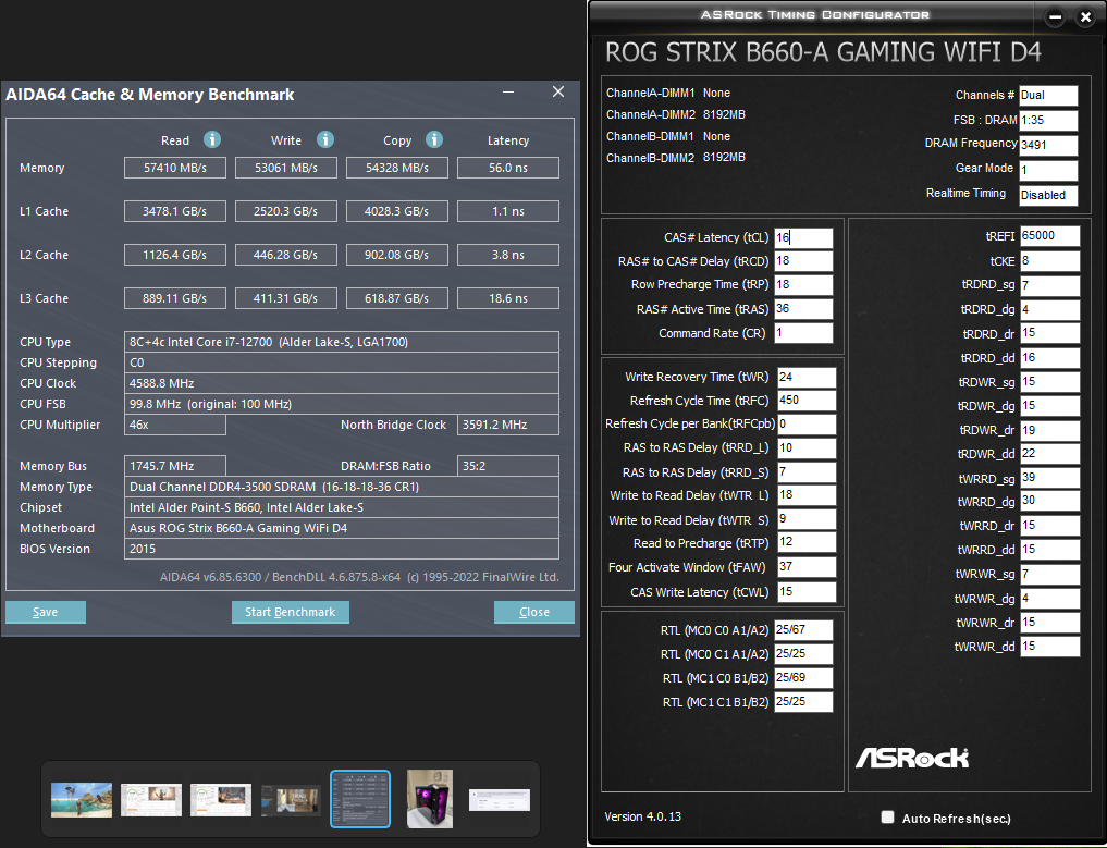

Камрады, спасибо что помогаете разобраться с разгоном :beer: .
Гляньте пжлст и мой конфиг, частично настроил - скорости значительно подросли. Но не совсем понятно, что крутить в третичных таймингах (у меня 4 двусторонних плашки AES XMP3000), ну и с разделом RTL/I-OL не совсем понятно, при малейших изменениях система не может пройти POST.
AES3000_OC.png [ 424.13 КБ | Просмотров: 1505 ]
i7-13700K@5,4GHz - ASUS Z690 Hero - 64GB Fury@6400MHz CL32 - Palit Gamerock RTX4090 24GB@~3/25 - 970EVO+ 1T - 870QVO 2T - 2x4T Barracuda RAID0

Напряжение повысил не много, что можно подправить ещё для скорости-латенси? twrwr_dr 9 - ошибки, 8 - не стартует: проходит тренировка и "нажмите ф1".
9.jpg [ 1019.04 КБ | Просмотров: 1502 ]

I_N_J_E_C_T_O_R писал(а):
xyligano, anta777
Неправильная тренировка памяти.
Сначала убедиться, что в биосе включена тренировка :
mrc fastboot disable
round timing enable
mode 2
trace centering enable
WR=12
И неправильные тайминги (почти все, кроме RDRD) _dr и _dd.
WR=16, у вас WR=10, это неправильно.

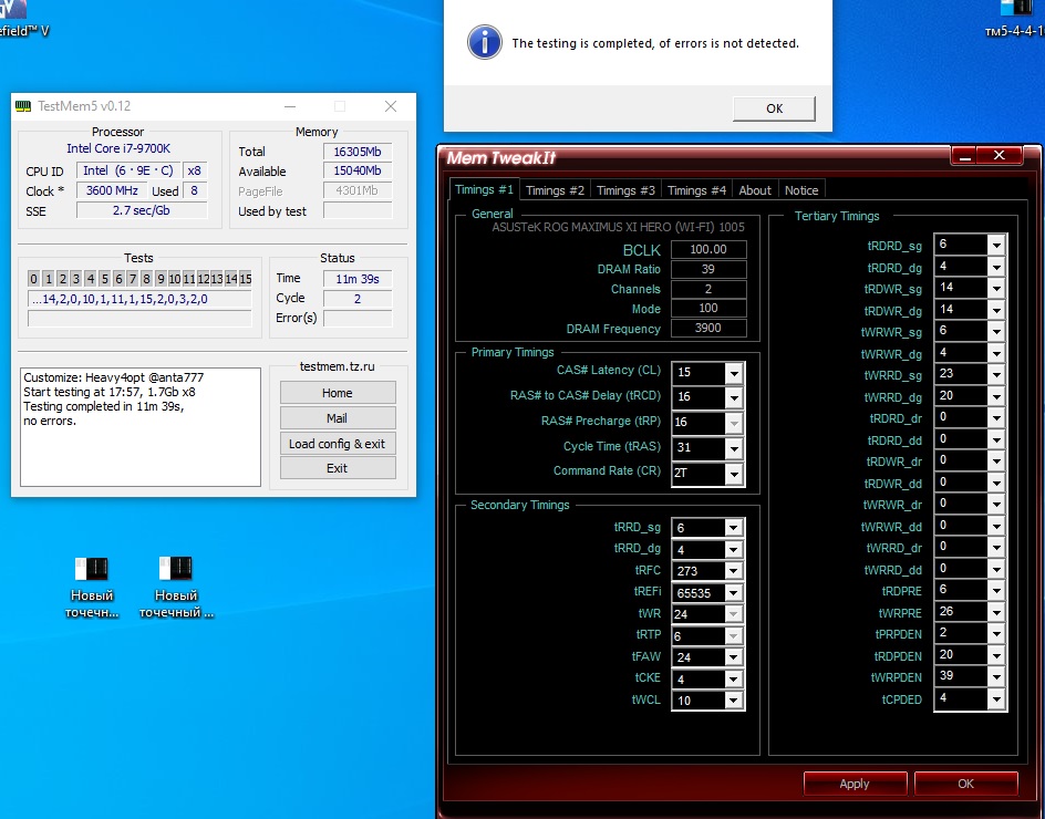

ооо интересно, глянь(как настроишь по фэншую) по CPUPhotoWorxx будет ли tCWL=16 лучше твоих 14 выдавать.

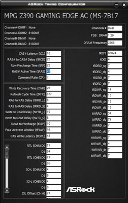

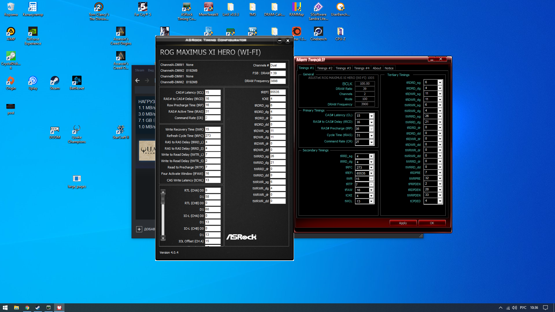

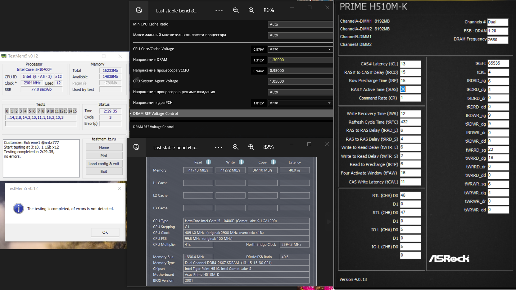

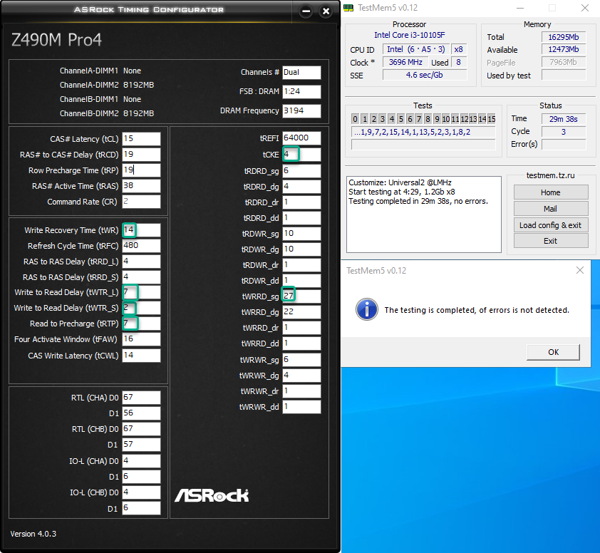

Исправил и twrwr_dr поставил - 7, прирост хороший... Но скорее всего дефолт провалится даже. Да, на второй минуте в дефолтном 2 ошибки с диалоговыми окнами "крашими". Может что-то ещё мешает разогнаться правильно? Может трас 37 или ещё что.
12.jpg [ 423.96 КБ | Просмотров: 1453 ]
10.jpg [ 753.25 КБ | Просмотров: 1464 ]

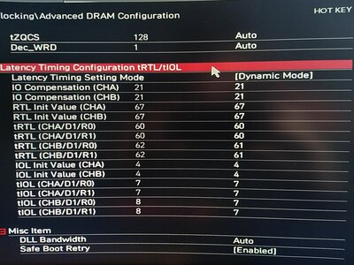

Регистрация: 20.04.2017
_Overdnoker_ писал(а):
но зависает TM5 на 2й минуте
мне начинает казаться, что ты аутист...
я тебе наверное раза три уже указал на необходимость поднять vcore
ты продолжаешь это игнорировать
я разжевал что делать с тренировкой - после двух тренировок руками забить шестерки в IOL
плата сама перетренирует, изменит суммы, снизит rtl. у тебя вроде как получилось один раз
почему ты не можешь повторить это еще раз?
что касается таймингов и зависания тестмем5 - какой используется конфиг?

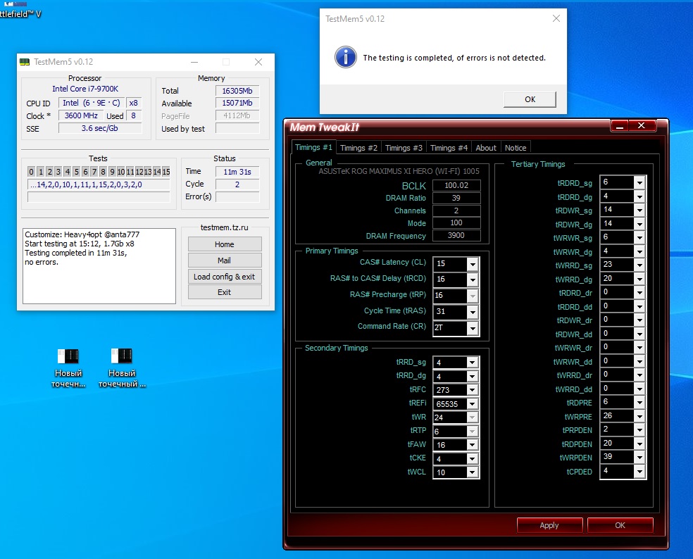

Регистрация: 30.08.2019
Вот ещё, тут трас отрезал ~400 от копирования и латенси подкинул, может так попробовать экстремальный конфиг? Или... Пробовал сейчас 4000 запустить как на скрине"14" - не мур мур вообще, а с тем конфигом и настройками где тест 3+ часа пройден, 4000 стартует свободно, легко и непринужденно. В общем скорее всего это упор в напряжение которое повышать я конечно же не буду... Скорее всего попробую 16-16-34 с twrwr_dr 10 на 1.375. Так вот может ещё есть вариант пощупать TR-TW какие нибудь, при конфиге с пройденным 1 раз экстримом? Скрин называется "Пройден". И латенси 38+ с операционной системой как-то связано, у людей 37...
пройден.jpg [ 1019.04 КБ | Просмотров: 1426 ]
14.jpg [ 545.51 КБ | Просмотров: 1442 ]

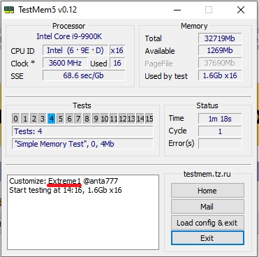

От anta777 (экстрим который).
Если будешь продолжать общаться в том же ключе, можешь не тратить свое время.
Две желтые уже, красава чо)
