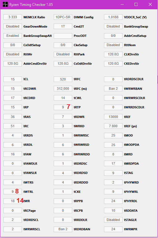

AHDPEY198329477, а попробуй так поправить.
В тесте памяти ТМ5 играет роль не количество циклов, а длительность каждого теста, т.е. взять тот же конфиг Юрия и в нем увеличитьь время теста например в 3 раза буде более эффективно, чем крутить 21 цикл коротких тестов. Можно взять готовый конфиг экстрим от Анты, если нет внутренних противоречий.
Правки
#1.png [ 26.8 КБ | Просмотров: 648 ]
От снижения WR/RTP до значений близких к tCL хуже не станет, но WR обычно в худшем случае равен четному CL или на 1 ниже нечетного.
Так в итоге есть видимые изменения от этих правок?

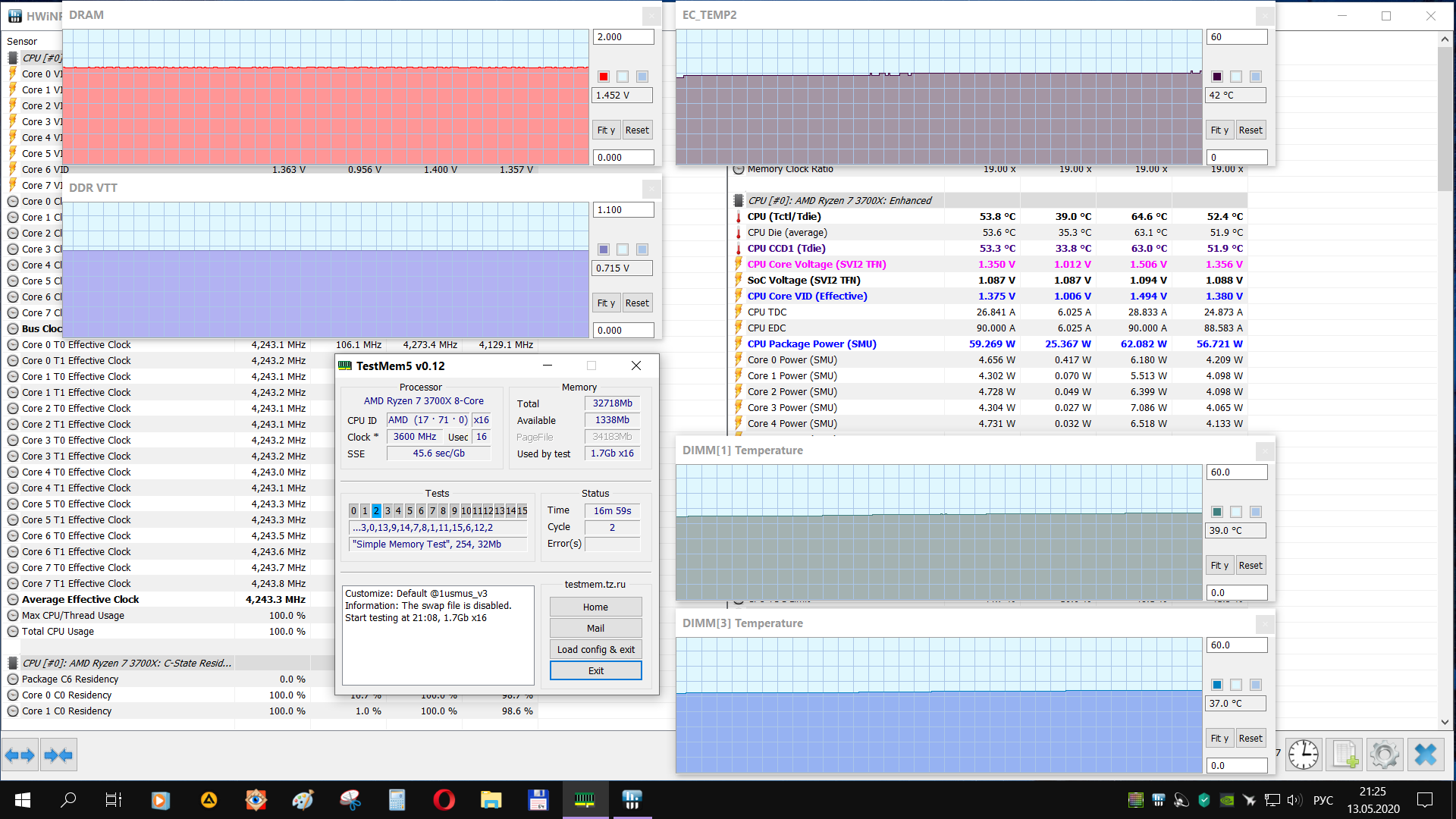

AHDPEY198329477 писал(а):
и фиксация CLDO_VDDP 700mv.
Я сейчас мучаю память, пытаюсь -20млв хотя бы снизить. Так, мой бзик, эксперементирую. Попробую сейчас CLDO_VDDP 800-850mv. - благодарю за наводку :)
А как понять что его достаточно\недостаточно, пока включаться не перестанет? :D
Чет что 1.38в, что 1.45в, самая горячая планка 41градус. В играх 39-40. Слишком переживаю наверное за 1.45в+ :oops:
Около 300-500Мб/с по ПСП может дать, на задержку не влияет.
tCL - time between the READ command and the moment data is available
tWR - time between the last write command to a row and precharging it
По сути зеркальные процессы, потому tWR, как правило меньше либо равен tCL.
