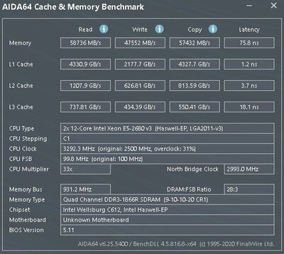

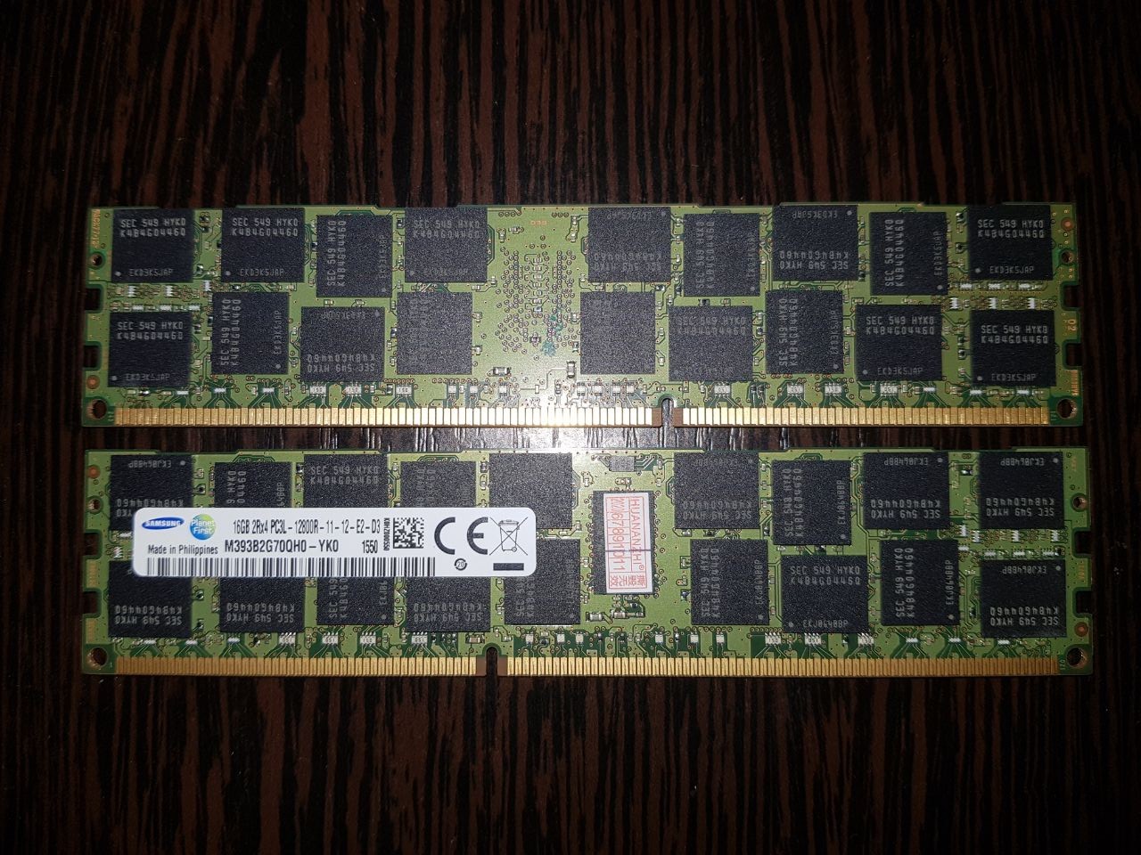

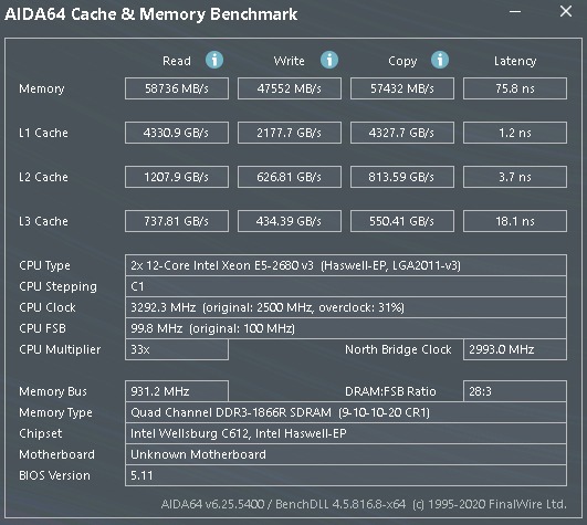

Память Samsung ECC DDR3 4*16Gb в стоке была 1600 (тайминги 11-11-11-28). Память разогнал до 1833. Тайминги при этом 9-10-10-20-210 (CL=9 tRP=10 tRCD=10 tRAS=20 tRFC=210 tRC=37). Ошибки смотрел в программах TM5 (профиль Extreme1@anta777.cfg) и OCCT7.0.3 и при этом наблюдая WHEA (Windows Hardware Errors). Система: HUANANZHI X99-T8D + 2*Xeon E5-2678 v3
планки памяти
Комментарий к файлу: ddr3 samsung
1.jpg [ 346.52 КБ | Просмотров: 12348 ]
скорость в тестах
Комментарий к файлу: aida64
Выделение_453.jpg [ 78.83 КБ | Просмотров: 12348 ]
