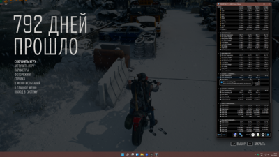

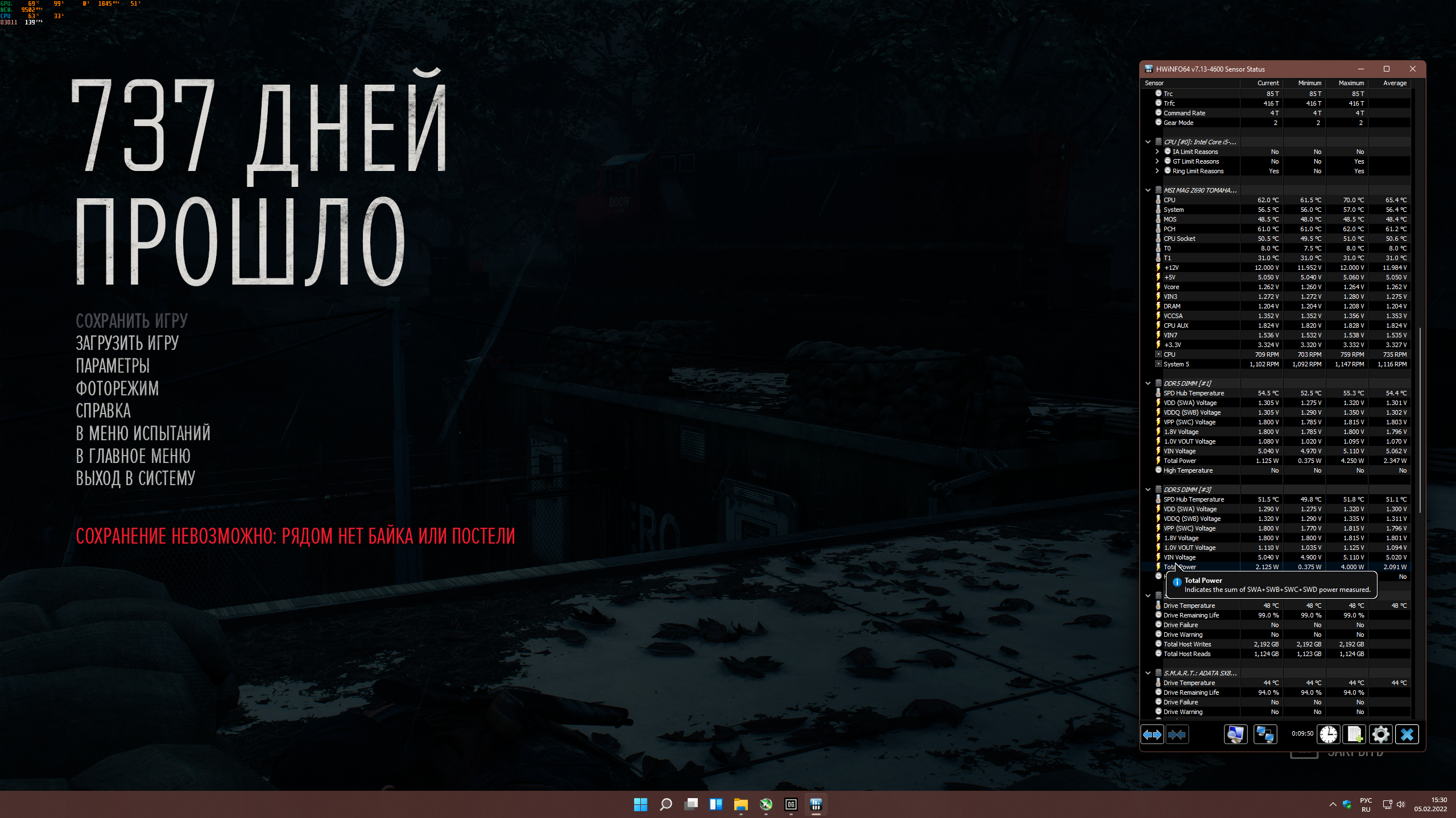

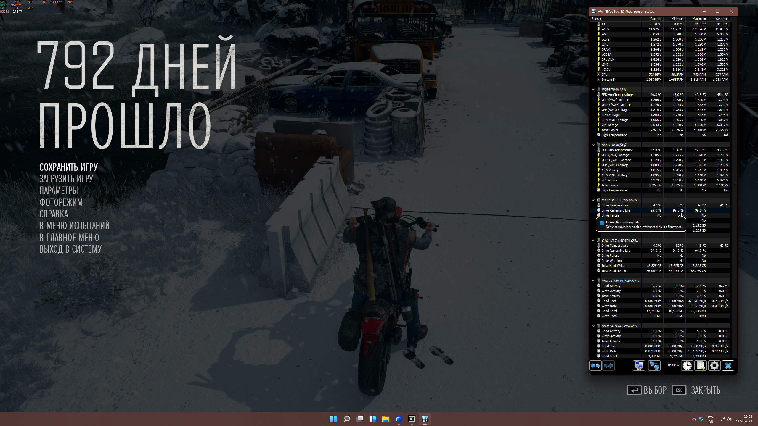

Регистрация: 27.10.2020
как и писал, отключил подсветку на г скилах, и температура упала на -+4-5 градусов (играл по пару часов)
забавно получается, прокладку на контролер поставил, подсветку убрал и -9-10 градусов :D :D :D
а если еще кулек кинуть? :lol: :lol:
никогда не думал что буду столько экспериментировать с озу :D
до
1.png [ 3.86 МБ | Просмотров: 990 ]
после
2.png [ 4.76 МБ | Просмотров: 990 ]
до
после
Ещё минус градусов 5 будет. Вопрос по работе летом всё ещё актуален.
Но если условия норм, типа кондей и т.д., то проблем не должно быть.
