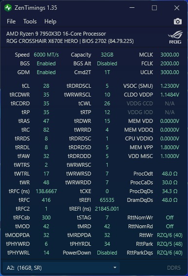

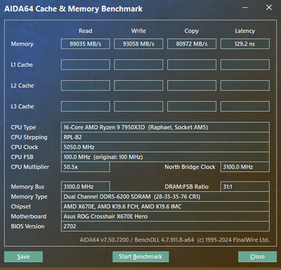

Всем привет.
Подскажите по таймингам всё ок?
И самое главное, почему задержка так отображается???
TRFC реально выставлен на 384 в биосе...
ZenTimings_Screenshot.png [ 38.52 КБ | Просмотров: 1928 ]
cachemem.png [ 249.13 КБ | Просмотров: 1928 ]

Vanis777 писал(а):
VenJkE писал(а):
После этого если все ок и напруги все устраивают, останется еще только по желанию rfc поджать. Хотя разница между 170 и 160 это уровень погрешности, возможно как и во многом из-за жесткого ограничения по IF.
170 наверняка стабильнее. А напряжения...по температуре в тестах выше 53-54 на 6000 не было. И это еще нет обдува пока (дособеру в корпус позже)
VDDIO=1.20 тестируйте
Добавлено спустя 2 минуты 10 секунд:
MaksKos
Напряжения ужасные, тайминги неверные.
Для верной задержки потестируйте в safe mode.
TableDRAM(simple+обычная) bit.ly/3rTIBLv bit.ly/32WnkTU
Tm5(ddr4/5) bit.ly/2Oe8R00 bit.ly/2H9jIZH bit.ly/2MUvl6n bit.ly/3wedj8U bit.ly/3STH2wx

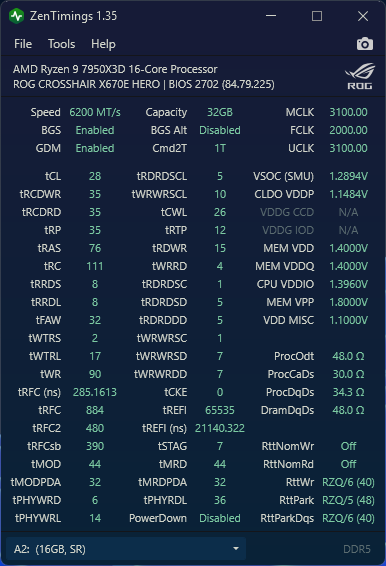

Прошу прощения профиль слетел.
6200 на 2133 и 2067 без ошибок.
Пока не трогал для тестов просто частоту и FCLK.
Тайминги норм?
ZenTimings_Screenshot.png [ 39.35 КБ | Просмотров: 1891 ]
cachemem.png [ 248.99 КБ | Просмотров: 1891 ]

MaksKos писал(а):
Всем привет.
Привет! Все НЕ ОК, и тайминги и напряжения и вообще все кроме сопротивлений :-) Изучите немного тему (Хотя бы шапку и последние 10 страниц) и большинство вопросов отпадут, а на их месте возможно возникнут новые - их и обсудим.
7800x3d/B650e Aorus Master/HMD 2x24Gb@6000cl28/RTX5070Ti/PCI-E Intel Optane 900p 480Gb/Seasonic SSR-750TR
Куратор темы
Регистрация: 10.06.2011
MaksKos
Отключи античит, чтобы зентайминг стал показывать напряжения.
