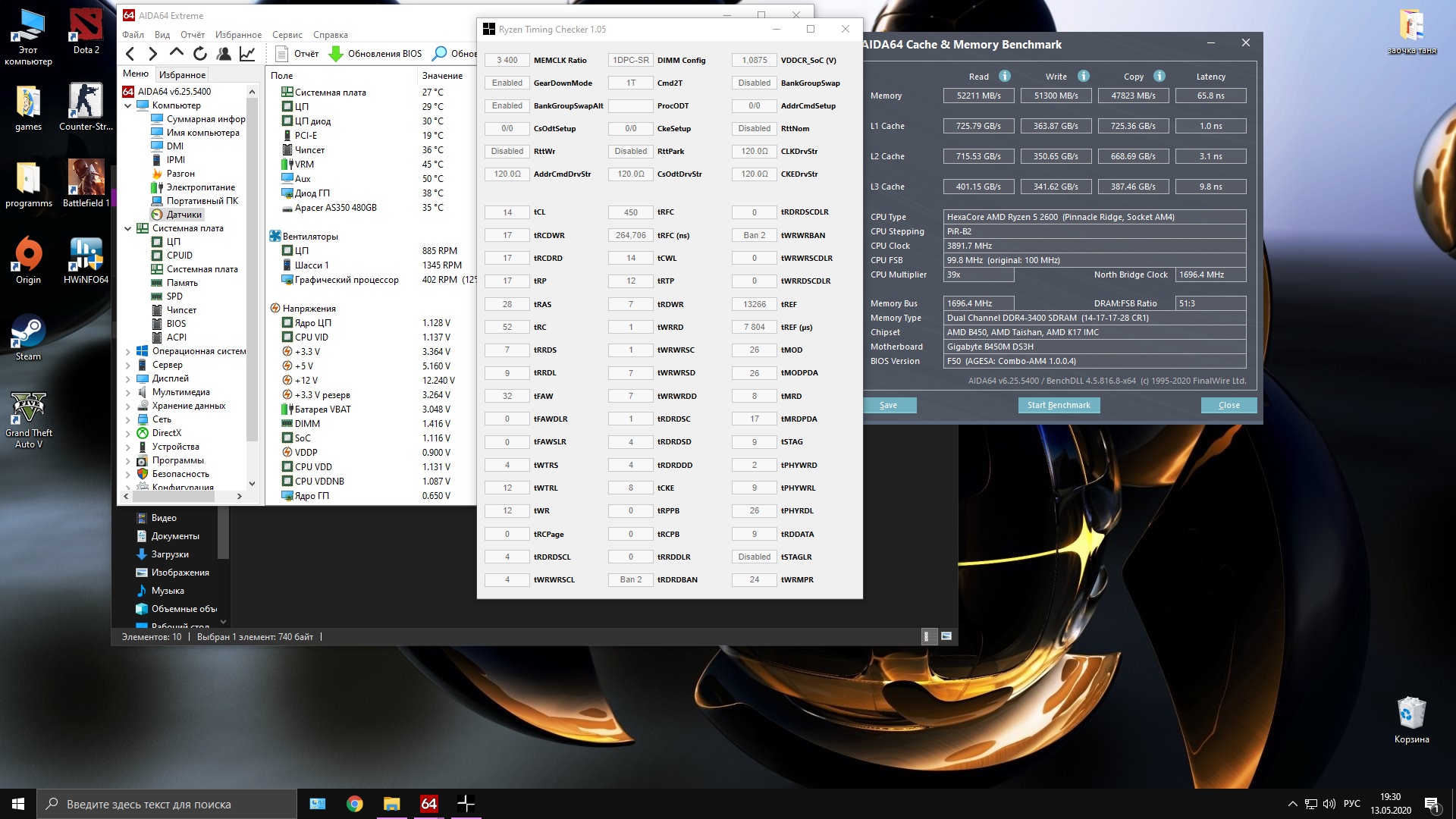

Нашел предельные тайминги для своих двурангов E-Die (B1)
Ни одной ошибки за 2 часа Prime95 и TM5 (1usmus)
Но опять же показатели в тестах удручают :-( :
У всех других на двурангах при такой частоте и подобной скорости, судя по ветке задержка ~65ns по аиде и ~ 105 сек в бенче драм калька
Ув. спецы, ответьте пжлста, дело в матери?
P.S. Задержка перестала снижаться еще на 16-20-16-16-38 и более высоких субтаймингах, т.е. когда дожимал, разницы по тестам не увидел :?:
B550Elite/Ryzen9/SapphireRX5700Pulse/32gbE-Die/2x512NVMESSD/OCZ700W
Подробнее в профиле
Последний раз редактировалось demon.vip 13.05.2020 22:26, всего редактировалось 1 раз.

Регистрация: 08.05.2020
Ребятушки. Гнал на r5 2600 с мп ds3h память вот такую f4-3600c16d-16gvkc
В свои 3600 просто отказалась работать, в 3533 и 3466 вываливает ошибки, целую кучу, даже при авто таймингах. Получилось только в 3400 завести на таких таймингах. Нормально вышло? Проц пока в стоке, ибо хочу вертушку кинуть на vrm, чую 4.0 будет кипяток.

Регистрация: 30.04.2013
tfaw trtp trrds trrdl завышены,остальное нормально
А можете подсказать, какик значения примерно поставить? Если получится снизить) спасибо)

Регистрация: 20.04.2017
начни с tFAW 24, tRTP 8, RRD_S и RRD_L оба 6
