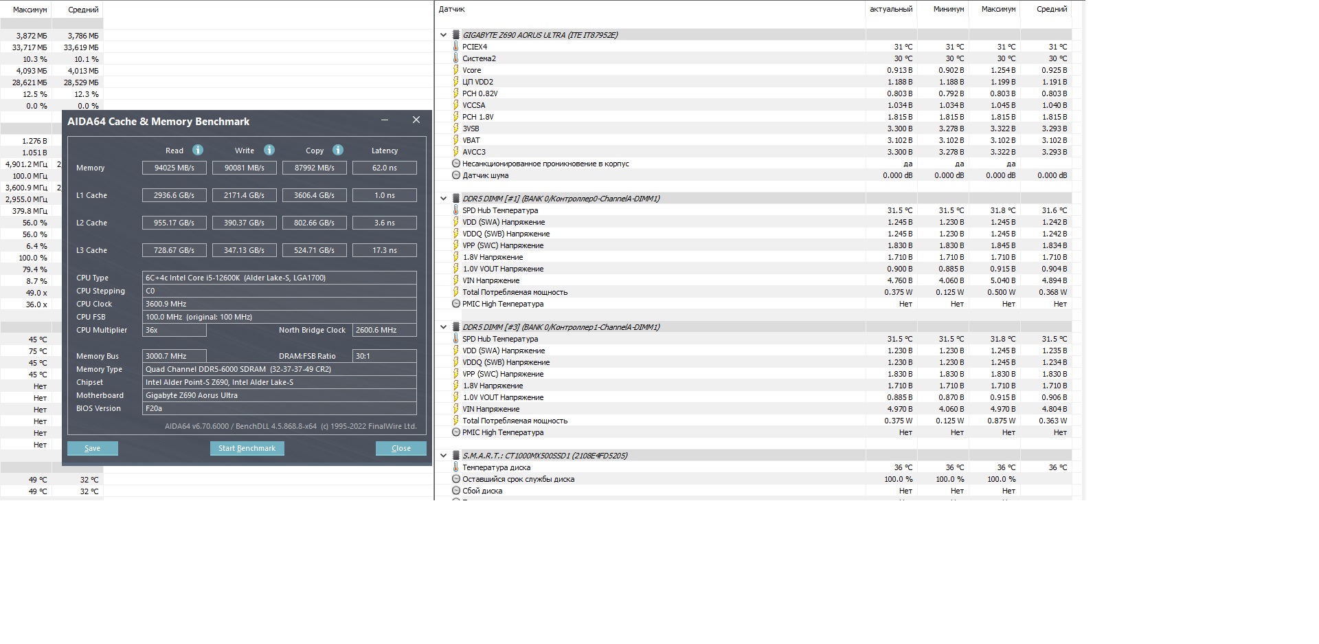

garison87 писал(а):
есть скрины с прохождением экстрима?
Нет, но работало стабильно несколько месяцев. Стресс аиды и лайт от Анты проходило и ладно. Неделю назад, после сообщения в ветке о полезности дельты между VDD и VDDQ, поднял VDD до 1,35 и опустил СL до 30. При этом RTL при тренировке упал с 25/57 до 25/56, а латенси в аиде до 58.
https://forums.overclockers.ru/download/file.php?mode=view&id=274111&sid=d074135805e0fe3012d59a2e1233eaa8
6000.jpg [ 359.41 КБ | Просмотров: 743 ]
