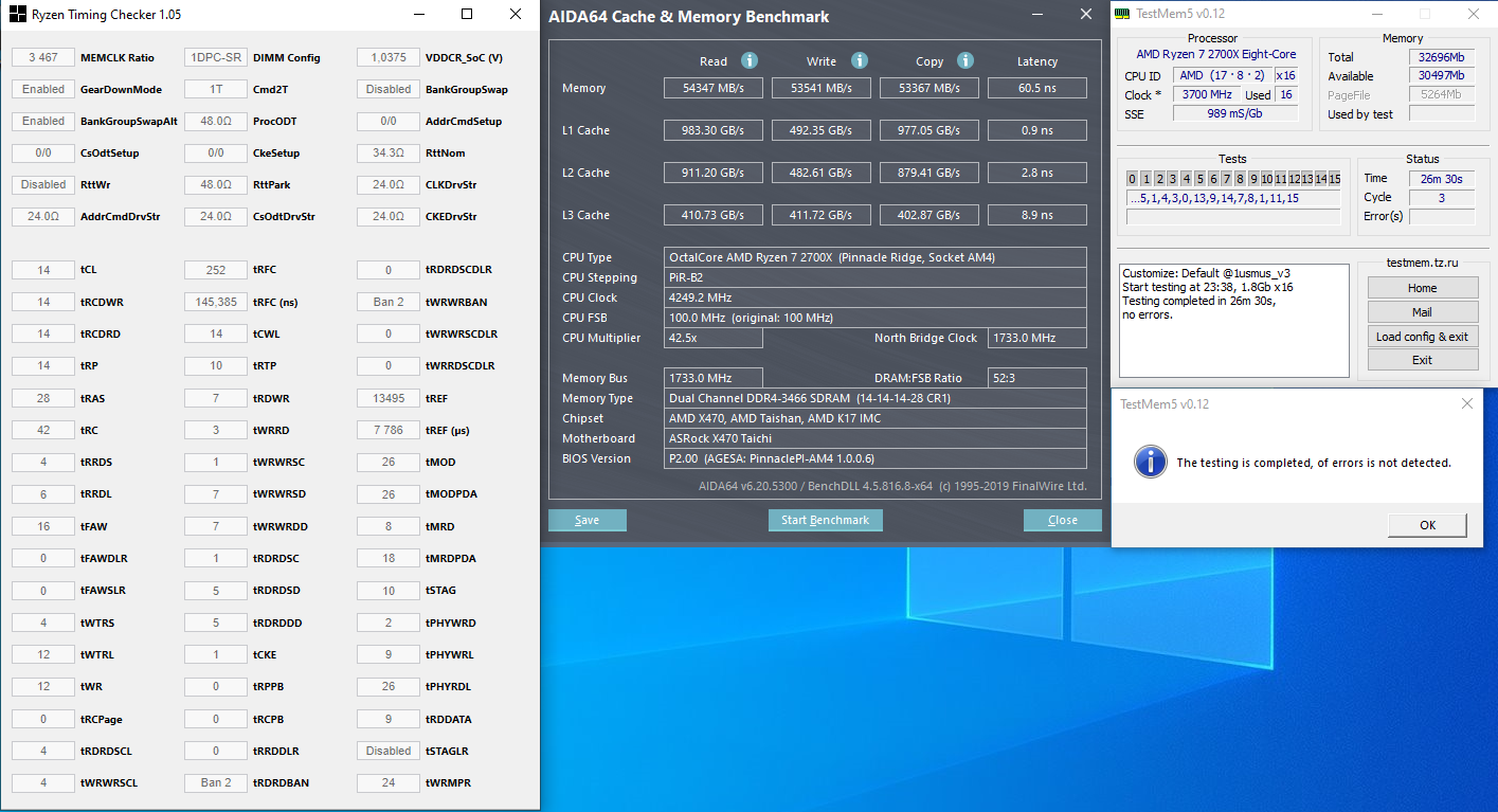

xyligano писал(а):
пробуй снижаться по напряжению DRAM
по идее пустит даже до 1.4в
1.4 - вряд-ли, памятью буду заниматься завтра
только зашёл, поставил ещё один прогон, заскринил и вот сюда выложил.
а завтра уже вольтажи буду корректировать.
что скажешь про вддп и вддг и сок? оставлять? или искать что-нибудь получше.
Всё что я пишу - исключительно моё личное мнение. На истину не претендую
Crucial BLS16G4D30AESB.M16FE
https://i.imgur.com/WYQbo0B.png
Регистрация: 20.04.2017
vddp ниже не даст
vddg ниже не нужно
сок попробовать можно
но надо искать есть ли недовольтаж - собственно сравнивать результаты в сайнбенч, блендер, фотоворкс
если со снижением сок они падают, то возвращаться на 1.1в

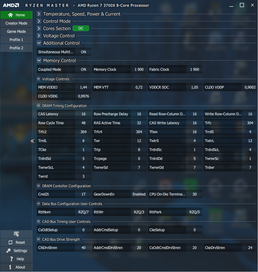

AndreyHiTech писал(а):
Калькулятор советует терминаторы 7\off\5. для 4х8ГБ.
У меня терминация 7/off/5. Насколько помню эту тему для Ryzen 3000 терминация подбирается индивидуально.
Калькулятор предлагает для а2 сл 14 для а0 сл16, точно это правильно?
Обычно снижают tRCDRD, что увеличивает рабочий диапазон для других таймингов. Например на моей старой OEM B-Die память не работала на 3200 Мгц с таймингами 16-16-16-16-36-54. После "разжатия" tRCDRD до 18 все заработало (16-18-16-16-36-54). Аналогично было на 3466Мгц: 16(18)-18-18-18-36-54 (56) не работали, память завелась на 16-20-18-18-38-58. Подбирать тайминги в зависимости от слота так себе затея, хотя видел где - то совет ставить в первые слоты самые худшие модули.
