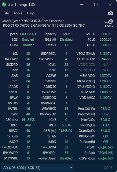

Подскажите пожалуйста, если поднять первички то можно ли попытаться завести на 6200?

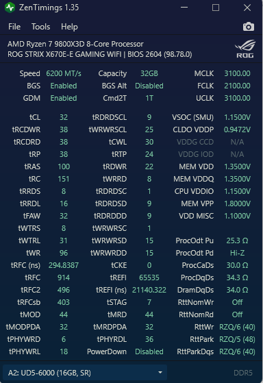

Поставил 1.35, система запустилась но при тесте аиды бсод
ZenTimings
Комментарий к файлу: ZenTimings
Снимок экрана 2025-01-13 201503.png [ 66.73 КБ | Просмотров: 858 ]
Куратор темы
Регистрация: 10.06.2011
vsoc=1.30
vddio=1.40
vddp=1.05
mem vdd=1.41
mem vddq=1.32
И можно 6400 сразу тестировать

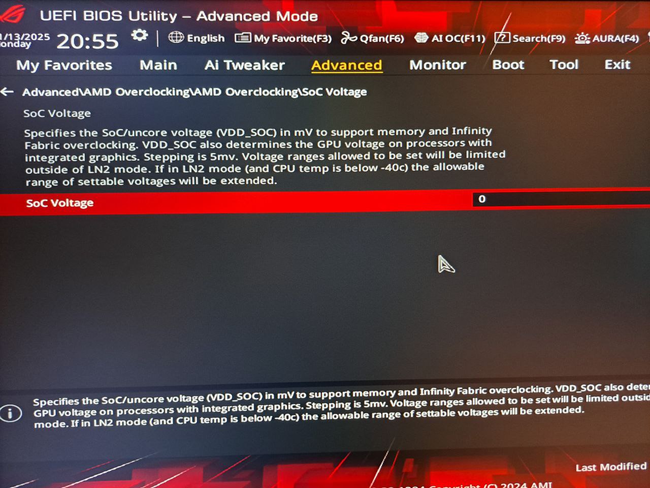

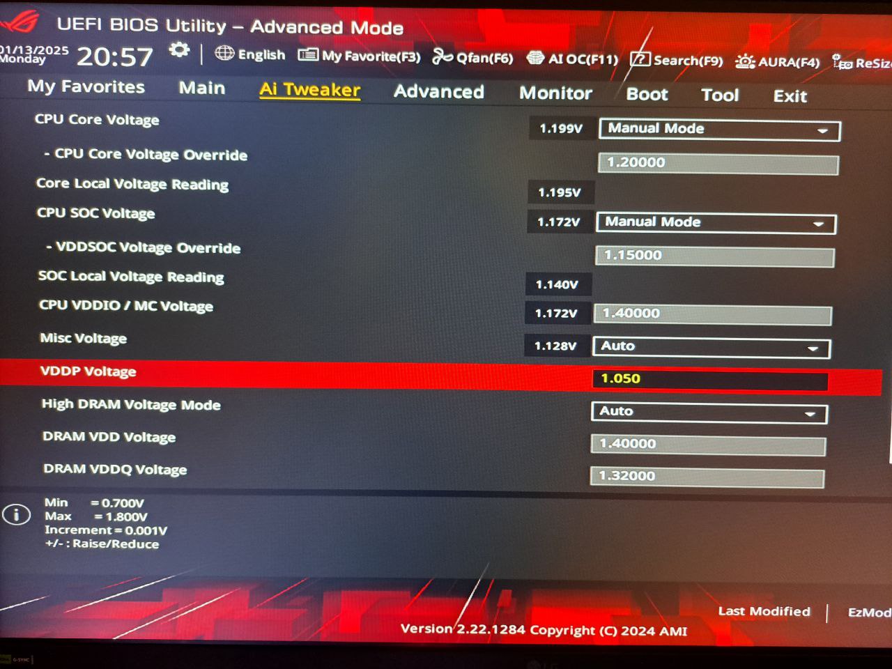

Хотел на всякий случай уточнить, правильно ли поставил напряжение, и уточнить по поводу vsoc, он находиться у асус Advanced->Amd overclocking->SoC Voltage?
А то боюсь ошибиться.
bios
13.02.jpg [ 172.6 КБ | Просмотров: 832 ]
13.01.jpg [ 174.04 КБ | Просмотров: 832 ]
Регистрация: 09.09.2012
Прям на твоём же скрине CPU SOC

Понял, спс, как то страшно ставить 1,30 :not_i: учитывая что он указан как максимальный, наверное оставлю как есть на 6000 цл30
с другой стороны когда было авто то мать поставила 1.25. Завтра думать буду еще стоит оно того или нет, хотел просто примерно понять что даст 6200/6400, увижу ли прирост в сравнении с 6000. В любом случае всем спасибо за помощь.
