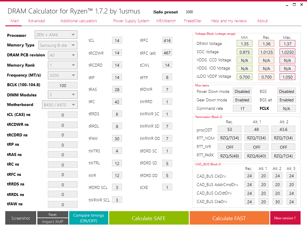

Доброго времени суток! Подскажите или помогите, пожалуйста, дилетанту.
Была разогнана память (m378a1k43bb2-crc) в свое время до 3200мгц при таймингах в районе cl18, но решил я сегодняшним числом обновить биос до последней версии первый раз в своей жизни и не сохранил настройки, при которых память запускалась на такой частоте
DRAM Calculator for Ryzen показывает какие-то немыслимые тайминги, либо я что-то не так делаю - не могу быть уверенным
Весь день пробовал запустить на 3200 - не получается. Если просто выставить 3200, а остальное на авто, то тайминги получаются гигантские 22-20-20-20, что-то типо этого...Может кто-то гнал или помочь может? Буду очень благодарен
скрин оптимальных таймингов.png [ 58.12 КБ | Просмотров: 1348 ]
