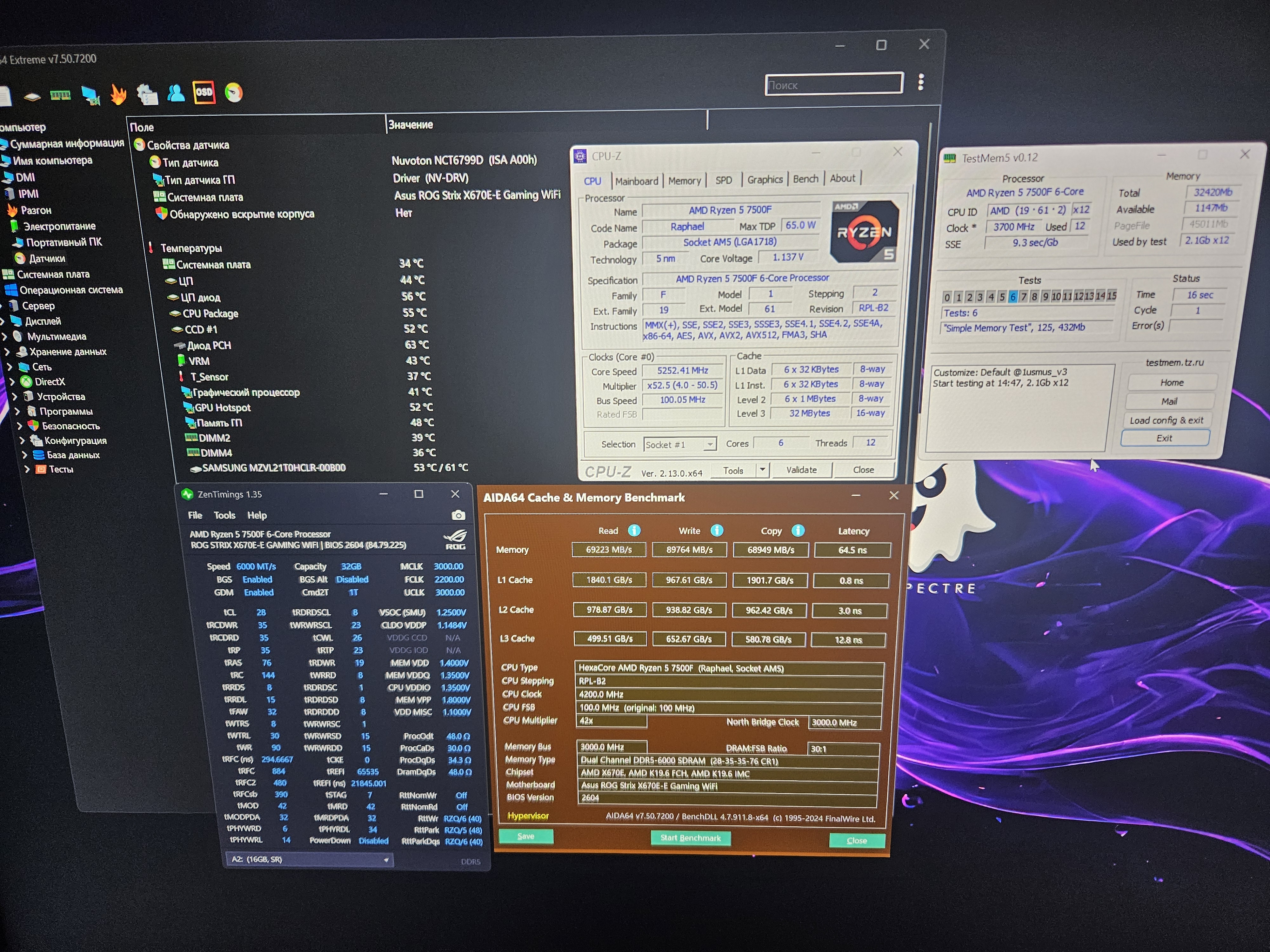

Ребят можно еще как-то "подужать" тайминги
или оставить как есть?)
CL28.jpg [ 4.13 МБ | Просмотров: 1225 ]
Ryzen 9800X3D/ASUS Crosshair X870E Extreme/Lexar DDR5 2x16Gb@6200 CL26/ASUS ROG RTX5080/ASUS Ryujin III Extreme/ASUS LOKI 1200W/Lian Li Lancool III/ASUS OLED 39
