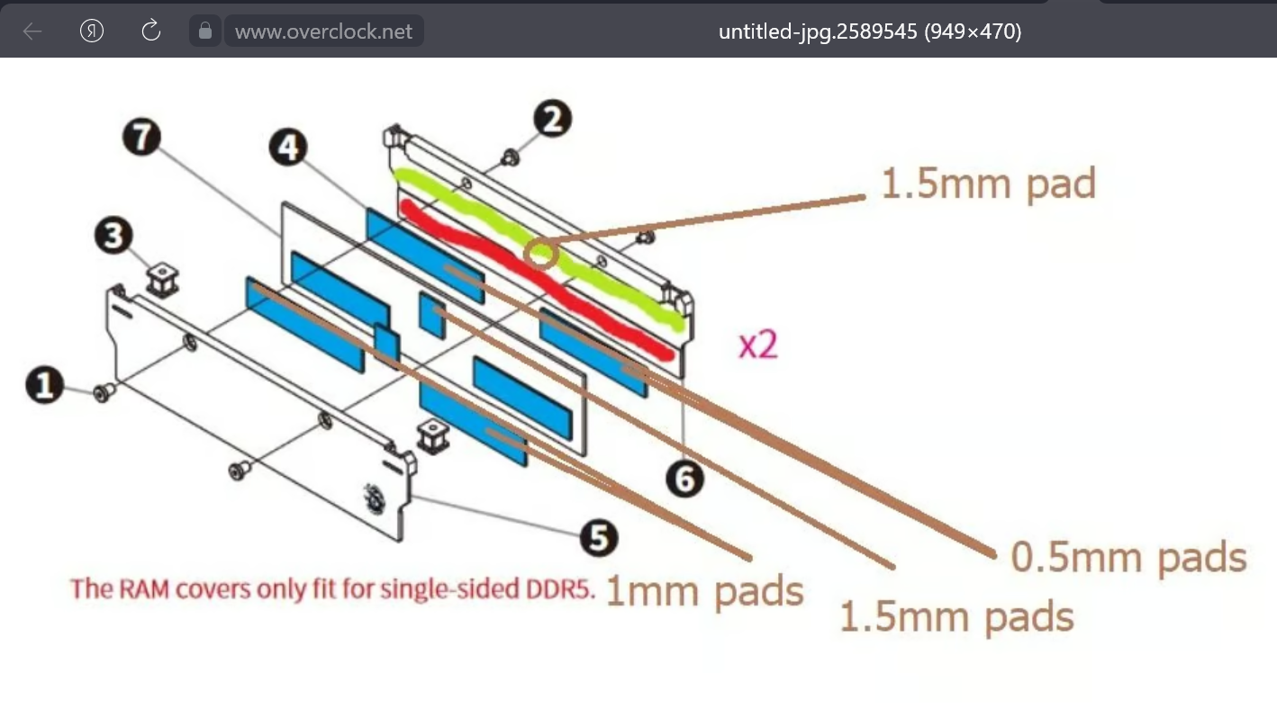

TM1 писал(а):
на OCN сообщение 15643 на днях то же самое
Кстати, можно по следам на двустороннем термоскотче увидеть, что DRAM чипы по середине совсем не касаются самого скотча. А всё потому, что толщина DRAM чипов меньше, чем PMIC модуля.
Я для лучшего соприкосновения этот термоскотч прилепил двумя кусочками только на чипы, а на PMIC каптоновый скотч приклеил (что бы не коротило о медный радиатор).
И вроде бы как, толщина двух голубеньких проставок тоже чрезмерная, что тоже мешает лучшему контакту чипов с термоскотчем.
ASRock Z790M-ITX | i5-14600K | DDR5 G.Skill F5-6400J3239F48GX2-RS5K | SSD Samsung 990pro 4TB | RTX 4060
да на фото явный просчет технарей. Я б за такое руки б отбил. Видно же, что по кондеру (или что там с ногами наружу) замыкание.
Оно не сильно то поможет.
Основное тепло должно отводиться с широких полигонов на текстолите, у чипов большое тепловое сопротивление Junction-Ambient, они отводят тепло на широкие полигоны (обычно Vss или GND).
т.е прокладывать нужно в первую очередь текстолит? и чипы на сдачу .
Таки оказывается нет, я не прав. По крайней мере у микрона junction-case термосопротивление меньше, чем junction-board.

SH@RK писал(а):
Схема толщины прокладок на память.png [ 705.46 КБ | Просмотров: 1757 ]
С уважением, magnum

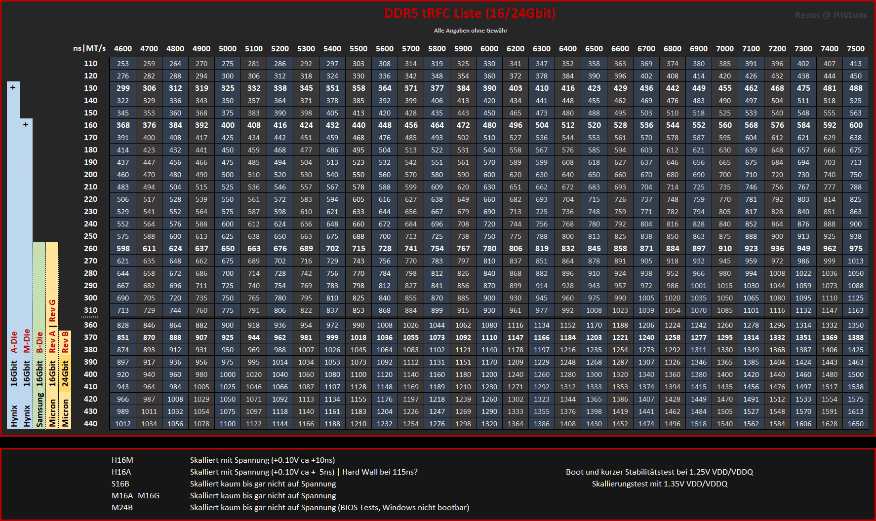

anta777 писал(а):
А причем здесь ваше tRFC2 к табличному tRFC.
Что непонятного в моем сообщении выше:
"tRFC2= (160/295)*tRFC"
И всё же.
По вашим постам не понятно значения какого тайминга указаны в приведённой вами табличке: то ли это tRFC1, то ли tRFC2.
В некоторых BIOS'ах ASRock использует оба тайминга, но в тузле ATC тайминг tRFC1 не показывается.
Мне пришлось в этой теме множество скринов просмотреть с разгонами, что бы выяснить, что в этой табличке как раз таки используются значения для tRFC2 (это значение и выводит тулза ATC).
А вот самый яркий пример, что табличный tRFC это tRFC2:
G.Skill Trident Z5 (F5-6000U3636E16GX2-TZ5K) 2x16 ГБ
Поэтому корректнее использовать такое написание: tRFC1 = (295/160)*tRFC2
небольшая стата по топику
Код:
Samsung 6600 527 (160ns)  https://forums.overclockers.ru/viewtopic.php?p=17597589#p17597589
Samsung 6000 480 (160ns)  https://forums.overclockers.ru/viewtopic.php?p=17606778#p17606778
Samsung 6400 510 (160ns)  https://forums.overclockers.ru/viewtopic.php?p=17606778#p17606778
Samsung 6400 510 (160ns)  https://forums.overclockers.ru/viewtopic.php?p=17611443#p17611443
Hynix   7000 360 (100ns)  https://forums.overclockers.ru/viewtopic.php?p=17633537#p17633537
Hynix   6400 304 (100ns)  https://forums.overclockers.ru/viewtopic.php?p=17640401#p17640401
Hynix   6400 360 (110ns)  https://forums.overclockers.ru/viewtopic.php?p=17644952#p17644952
Hynix   5600 350 (130ns)  https://forums.overclockers.ru/viewtopic.php?p=17650962#p17650962
Hynix   6600 480 (150ns)  https://forums.overclockers.ru/viewtopic.php?p=17650962#p17650962

anta777
Благодарю вас! за формулу пересчета в tRFC2.
Судя по статистики с форума, hardwareluxx.de: Ryzen 7000 DDR5 OC Chart
TRFC для m-die как раз в районе ~160 ns.

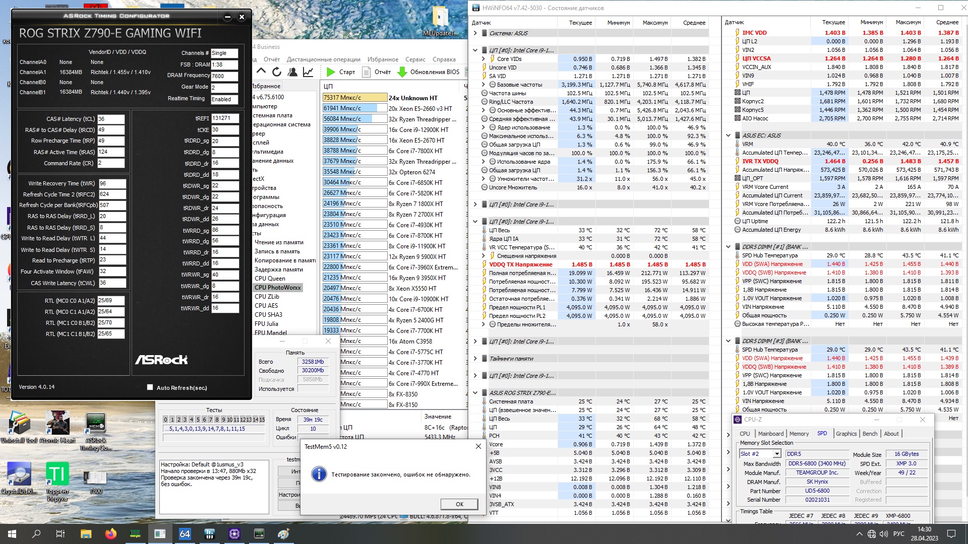

взял психологическую 7802 - понизил vddq tx 1.385 sa 1.2 и поменял проц на sp103
ну и на память напругу добавил, но вроде еще побожески
z790-e@7802Mhz 102.65BCLK
7802.jpg [ 885.65 КБ | Просмотров: 1619 ]
ну вот еще бустик по сравнению с прошлым процом
прошлым результатом
7800+.jpg [ 921.12 КБ | Просмотров: 1619 ]
нужно ли еще частоту задирать или норм и тайминги на запись ужимать?
надеюсь на советы :oops:

Регистрация: 27.07.2006
anta777 писал(а):
В таблице приведены значения именно tRFC, а не tRFC2, так как Reous пишет для АМД, где пока нет режима FGR=нет рабочего RFC2.
Похоже вы сами запутались в наименованиях.
Я потратил 2 часа, но просмотрел на http://www.hardwareluxx.de тему о разгоне DDR5 и настройке БИОСов на материнках под AMD. И снова пришёл к выводу, что в своей табличке Reous (ссылка на первоисточник) в первом столбце указал значения "tRFC2 (ns)", а во всех остальных столбцах указаны значения для "tRFC2 (CLK)".
Вся путаница в названиях от того, что в утилитах "ZenTimings" и "ASUS Mem Tweaker" за место названия tRFC1/tRFC2 используется tRFC. Хотя на том же форуме в теме о настройке БИОСов на AMD можно найти множество скринов, где tRFC именуется именно как tRFC1.
Утилита "DRAM Calculator for Ryzen" под значением "tRFC (alt)" как раз выводит значения из таблички от Reous. При этом в БИОСах от ASRock для этого значения используется наименование tRFC2.
DRAM Calculator for Ryzen и tRFC (alt)
Тут отсылка к табличке от Reuos для DDR4.
FREQ=3200, tRFC2=416 (260ns)
источник: https://www.hardwareluxx.de/community/t ... t-27100980
источник: https://www.hardwareluxx.de/community/t ... t-27102672
Скрины с профилями Hynix 4800/6000 из статьи на hardwareluxx.de
Hynix 4800 tRFC2=385 (160ns)
Hynix 6000 tRFC2=481 (160ns)
Скрины с профилями Hynix 4800/5600/6000 с форума hardwareluxx.de
источник: https://www.hardwareluxx.de/community/t ... 5.1326252/
материнки MSI тоже используют названия tRFC1 и tRFC2 (как ASRock)
FREQ=4800 tRFC2=383 (160ns) tRFC1=706 (295ns)
FREQ=6000 tRFC2=480 (160ns) tRFC1=884 (295ns)
Источник: https://club.dns-shop.ru/review/t-103-o ... -6000-bro/
Т.е. MSI и ASRock в BIOS используют названия tRFC1 и tRFC2, но вот в только в утилите "ASRock Timing Config" параметр tRFC2 именуется как tRFC2 (остальные тулзы сокращают название до tRFC).
anta777 писал(а):
И нужно хоть немного и иногда, перед тем как со мной спорить, включать мозги, если по джедеку tRFC2 для 16-Гбит чипов =160 нс, то почему в таблице он указан для микронов и самунгов больше (260 нс) при разгоне?
Так вот поэтому то меня и заинтересовали значения из этой таблички.
У моих двуранговых зелёнках от Samsung в SPD указаны СLK значения tRFC2 для 160ns:
FREQ=4800, tRFC1=710 (295ns), tRFC2=385 (160ns)
В данной теме тоже можно найти полно скринов AIDA64/Thaiphoon, которые содержат профили из DRAM SPD.
Вот ваш же пост с профилями Микрона: DDR-5 на платформе Intel. Статистика разгона, советы, обсуждение результатов. #17742930
И именно значения tRFC2, полученные из профилей DRAM SPD, соответствуют значениям, их которых состоит табличка от Reous. Можете сами проверить.
