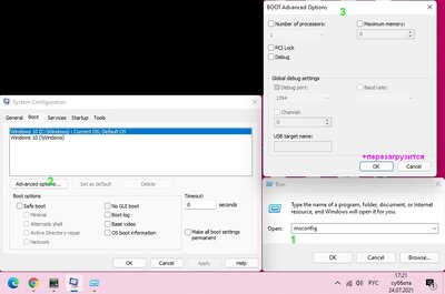

Saozan писал(а):
Объем 64Gb. В системе 32Gb. Куда копать? х.з
либо винду переставь(или с усб загрузи какую-нить мини версию) и погляди, не поможет, то планка окочурилась таки. +как вариант, чтоб было как на картинке↓
msconfig.jpg [ 158.5 КБ | Просмотров: 934 ]

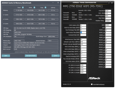

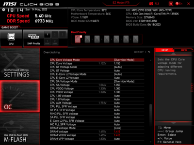

Погонял немного свой новый комплект Team Group T-Create Expert 2x16GB (CTCED532G6000HC38ADC01).
Номинал у неё 6000 МГц при 38-38-38-78_2T. Стабильности удалось достичь на 6933 МГц при 34-42-42-54_2T + настройка остальных таймингов.
6933 МГц, тест + настройки
_tgTCE_oc6933MHz.png [ 363.61 КБ | Просмотров: 747 ]
MSI_SnapShot.png [ 99.38 КБ | Просмотров: 747 ]
Результатом удовлетворён, но не более того пока. Хотелось бы взять 7200 МГц, стабильности на которых не получается достичь даже при 1,45 В и повышении прочих напряжений.
Может дадите дельный совет, где и что я неправильно кручу. Напряжения на скриншоте BIOS уже после понижения до уровня, при котором сохраняется стабильность. Начинал с более высоких.
CPU SA = 1.15
CPU VDDQ = 1.3
CPU VDD2 = 1.4
Dram Voltage = 1.5 (обдув чем угодно плашек, главное ниже 55 стараться держать, 63.8* не в счёт - это баг, сбрасывай и в нагрузке смотри любые другие температуры выше или ниже это твои)
Dram VDDQ = 1,42

Потом как достигнешь своей частоты, снизишь по очереди для теста каждую, найдя удобное напряжение для стабильности.

magnum писал(а):
Dram Voltage = 1.5
Нет, на это не пойду. Для меня психологический предел – 1,45 В. Температура при 1,415 В в пике 48,8 градусов, обдува нет, частичный только от вентилятора процессорного кулера.
magnum писал(а):
CPU SA = 1.15
Начинал с 1,2 В, ничего не даёт. Постепенно снизил до 1,050 В и думаю ещё вниз пойдёт.
magnum писал(а):
CPU VDDQ = 1.3
CPU VDD2 = 1.4
Эти были 1,35 и 1,42 В, соответственно. Тоже толку ноль.
Понижал после стабильности.

Jordan писал(а):
magnum писал(а):
Dram Voltage = 1.5
magnum писал(а):
CPU SA = 1.15
magnum писал(а):
CPU VDDQ = 1.3
CPU VDD2 = 1.4
Эта же память у меня на Z790i EDGE с указанными параметрами, но с обязательным обдувом (он сильно сбрасывает по температурам и вообще стабилизирует) - 7600МТ/с.
Сейчас 7733 прохожу. Но я уже сменил на Bykski охлаждение.
Добавлено спустя 8 минут 42 секунды:
1.5 VDD это сам Hynix разрешает.
А вот SA высокий, CPU VDDQ - это может убить проц. Так что лучше уж память мучать. И дешевле и разрешено производителем.
Добавлено спустя 5 минут 30 секунд:
Jordan писал(а):
7200 МГц
RFC2 = 496 для начала
RFCpb = 464
RTP = 12+
tRAS = tRCD + RTP + 8 (а можно и больше, прям с лопаты.. будет меньше клянчить напряжение).
RRD_L = 16
Добавлено спустя 2 минуты 59 секунд:
Да и вообще, CL и CWL для начала тоже 36 бы
Что-то вроде 36-44-44-44-96 G2 2T
Остальные плюс минус можно оставить как стоят. Ну CCD = 8, CCD_L = 16 и соответственно RDRDdg=8, RDRDsg=16.
Там за 7000+ не у всех CCD_L тянет ниже 16.
С уважением, magnum
