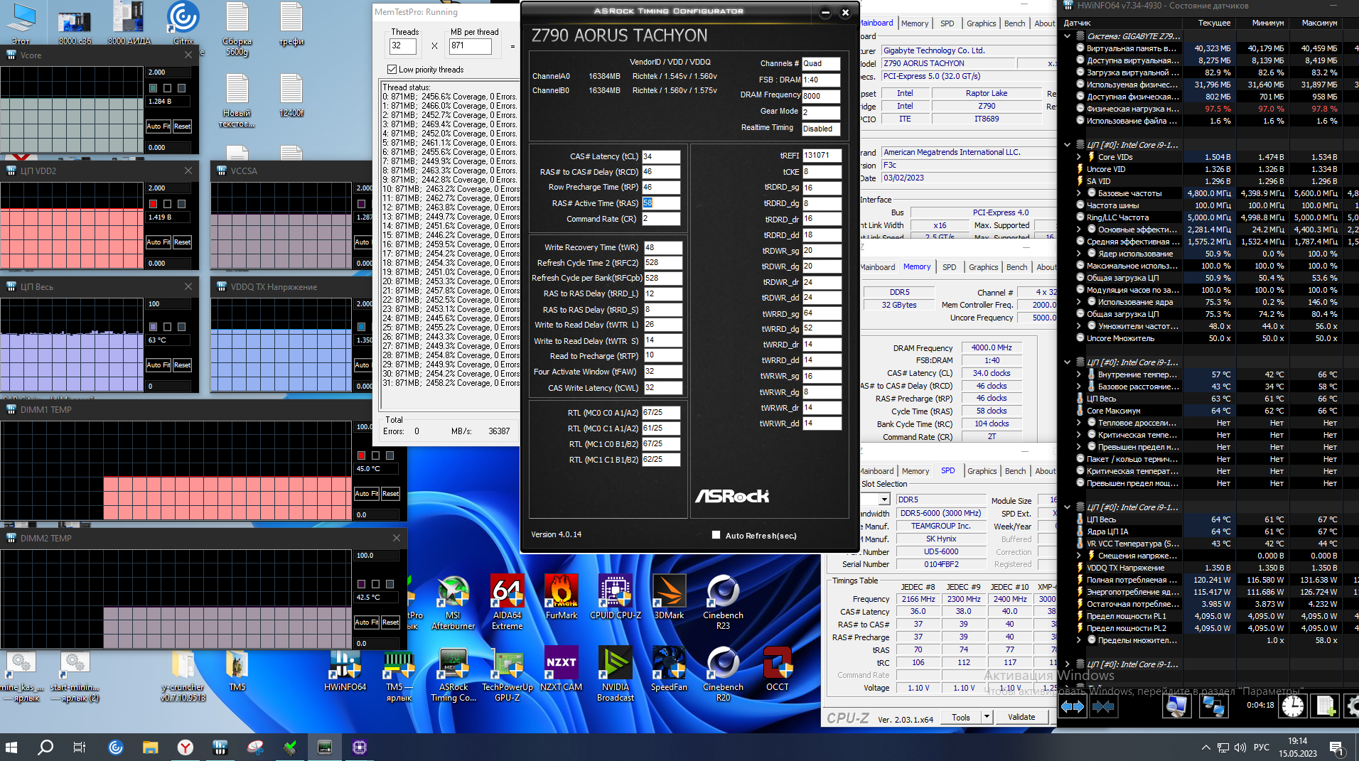

Выслушаю советы, что ещё ужать или правильно проставить в моем случае? TRCD и TRP не хотят на 44 ехать, сразу ошибки сыпит, не хватает вольтажа или память не может, больше конечно склоняюсь к кривым рукам, как заставить ехать 44 TRCD/TRP?
8000с34-131к-12часов.PNG [ 1020.32 КБ | Просмотров: 2956 ]

Negroni писал(а):
Выслушаю советы
хитрый жук - скрин поправил :lol:
Добавлено спустя 4 минуты 42 секунды:
Negroni RP RCD можно 45 попробовать - не обязательно четные значения. Если 44 не едет - может 45 поедет. Они с вольтажом особо не скалируют в отличии от СЛ. РФЦ ниже не едет? РРД_Л 8 не умеет тоже?
Добавлено спустя 1 минуту 40 секунд:
если тртп 10- то трас 56 должен быть так то
