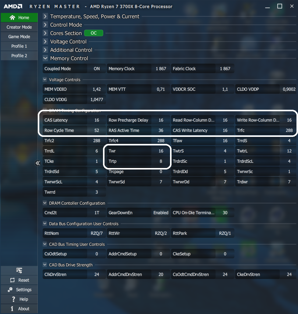

не заметил сразу
ты издеваешься)))
у тебя RCDRD = 11.25нс
я тебе рисовал под 3200мгц опираясь на то, что ты утверждаешь о стабильности
это 18 тактов
ты зачем-то поднимаешь частоту
и RCDRD становится 18.7 тактов, т.е. RCDRD = 19
и это как минимум тянет за собой RP и остальные тайминги

ты просто возьми мои тайминги для 3333-3400мгц из шапки (там ссылка)
вопросы вызывает только WR
возможно тебе придётся повысить wtr_l до 12
и тогда WR до 16, а RTP соответственно до 8
ну и плата у тебя ... такое
2.52в на VPP вместо 2.5 и полетишь
но сначала пробуй без этого штриха

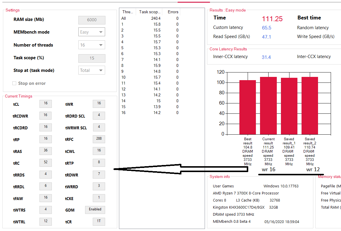

смотри, у тебя RTP может быть только чётным, т.е. 6 или 8
равным 7 он быть не может
соответственно у тебя WR может быть только 12 и 16
может быть такая ситуация, что wtr_l у тебя равен 12 и никак меньше не получается
WR всегда должен быть больше wtr_l
у тебя wtr_l=12 и при этом WR=12, и стабильно(потому что ты не насилуешь систему "избыточными" тестами :-) )
но ты обязан поднять WR (раз не можешь опустить wtr_l), и тебя бы спасло WR=14
но у тебя RTP не может быть равным 7, и WR поднимается аж до 16 (максимум)
тоже самое с CWL, которое тащит за собой третичные тайминги
либо просто тащит производительность, потому что при CL 16 ты бы мог влепить CWL=15
но не можешь, а CWL=14 уже не даётся в целом стабилизировать
CL в свою очередь определяет и латенси в целом, и сумму для RAS
и вот так один за одним ты приводишь себя к состоянию, когда всё работает стабильно и по правилам
либо в погоне за скриншотом лезешь в GDM disabled
можно ещё с BGS похимичить
наваливаешь напряжение и кайфуешь
что на практике ничего не поменялось в производительности, но система работает на тоненького и в любой момент может крашнуть :-)

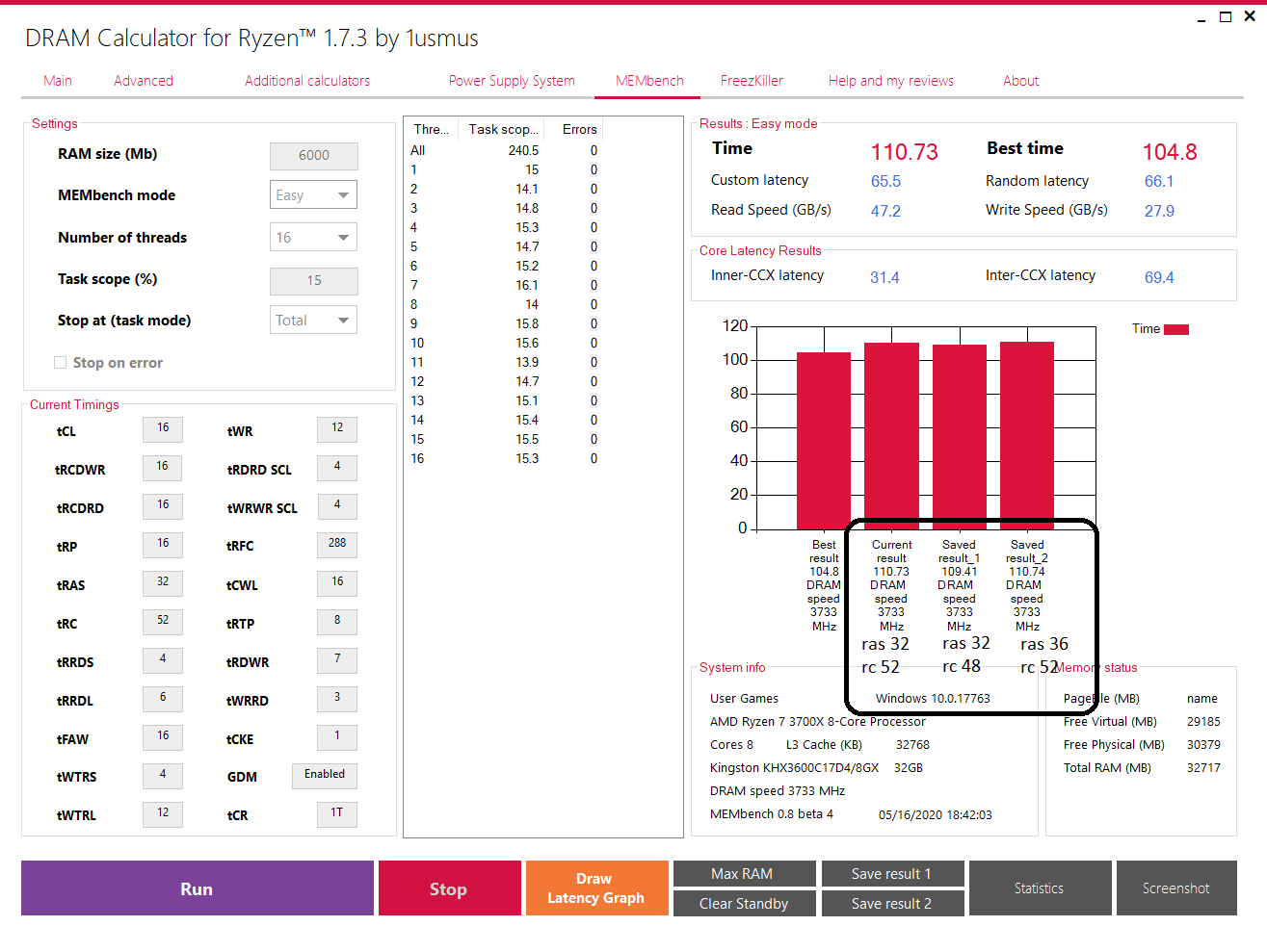

Зачем избыточные тесты, если после анта777экстрим тм5 проблем никогда в игрульках не было. Больше мне не надо :-)
Короч wtr_l = 10 сделать и пойдет? вторая картинка выше.
Норм у меня 3800мгц\1900 работает, там по шине 101.3мгц разгон, поэтому и Fclk 1866. Итоговая 3780Мгц
Вот тут все последние тесты - https://forums.overclockers.ru/gallery/ ... um_id=5817 + мини :D разгон цпу

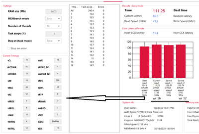

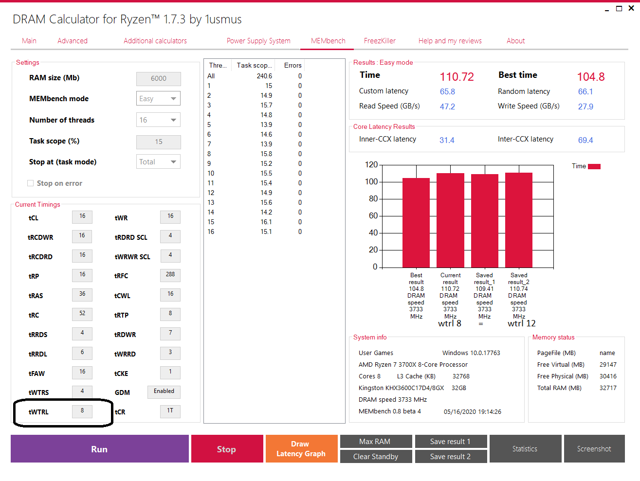

Сделал как на картинке - https://forums.overclockers.ru/download ... &mode=view, было 16-16-16-32-48 wr12
пришлось еще 10млв добавить, но тут из за tWR. А ослабил до rrd_s-6, rrd_l-8, faw-24, rfc 336 - еще пришлось 10млв добавить или покрутить кадбасы до 40-20-20-24, на той картинке авто кадбасы. Не понятно, тайминги ослабил, а напряж больше нужно? :?:
Встречал вот такую формулу - wr=rtp=wtr_l или 2*wr=rtp=wtr_l, те 20-10-10 например. 2*wr=rtp даже биос автоматом выставляет, значит так правильно :?:
И такую - ras=rcdwr+wr+4, wr=ras-rcd(rd или wr не понятно, наверно wr? ) Что ты думаешь?

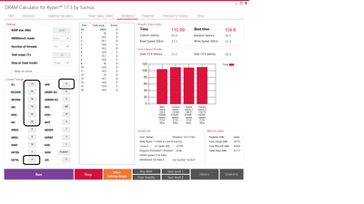

Проверил 16-16-16-32-48 и 16-16-16-36-52. Эффект только от rc видно. Собственно да, пока rc не оттикает, толку от сниженных таймингов ниже суммы rc=ras+rp нет.
ras.png [ 71.35 КБ | Просмотров: 1021 ]
Видел кучу пресетов, особенно на микронах Е ревизии, где rc 56, а внутри первички 16-19-14-14-36-56. Смысл от этих х-19-14-14-х.. :?:

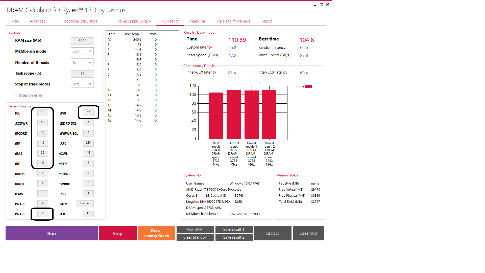

а вот wr 16 and wr 12
ras1.png [ 51.7 КБ | Просмотров: 1013 ]
а вот wtrl 8, странно, но оно равно wtrl 12
ras2.png [ 69.03 КБ | Просмотров: 1013 ]
рас3.png [ 76.68 КБ | Просмотров: 1001 ]
rdrdsd\dd 4\5, wrwrsd\dd 6\7 плата автоматом выставляет, сделал 5\5 7\7, тк вроде стабильнее. ПСП не нужно, хватает. 4\4 6\6 работает, но опять +10млв нужно. У меня 4х8ГБ кит предаторов 3600мгц 18-18-18-18-38хмр :-( и гскилл 3600мгц 16-16-16-16-36хмр
Везде эти 10млв нужны, что бы уложиться в психологический мой предел 1.47в, 45град единица измерения уже не производительность, а 10млв :D

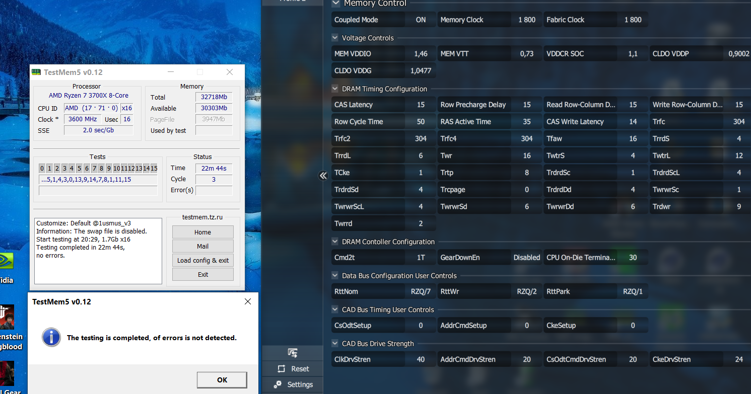

РМ.png [ 859.29 КБ | Просмотров: 944 ]
Накидал быстро сл15 gdm off, тест с первого раза прошло. правда 1.46в многовато, 3800мгц не поехало, от 1.5в думаю поедет, но много для меня. rfc 288 поставлю, что еще скрутить можно? нечетного. rdwr wrrd в авто. А вот это я хз как их правильно скрутить, тк cwl 14 и в авто биос по другому выставляет.

AndreyHiTech писал(а):
3800мгц не поехало
это уже жирно даже для бидай при RCDRD=15)
в общем-то все ок
vddg снизь. там 1.05в не нужно
лучше подними VPP и вероятно на драм 1.43-1.45в ты удержишься
vddg это потом. 3600 950млв гудд. Проверял по твоим методикам. Кое чего скрутил уже, 1.44в тянет. Вот wr 14 поставил rtp 7, что бы wr+rcd<=ras так?
и wrrd rdwr я не знаю как выставить, авто 9\2 ставит. 8\1 попробовать? 8\3 при cwl 14 cl15 то же наверное можно? смотреть по стабильности просто.
3600сл15 +- равно 3800 cл16, собственно если пересчитать в нс это +- одно и тоже. И напряж те же. 15-15-15-30-45-wr14rtp7 не поехало на 1.44в. :(
VPP это что? 1\2 vdramm?А это ddrvpp 2.5v которое, поищю. chipset core 2.5v только есть, как понимаю не оно. vdramm vttdramm только есть еще.
Регистрация: 20.04.2017
я хз в биосах гигабайтов
на асус это называется VPP MEM Voltage
не имеет смысла на 3600 тебе насиловать rtp=7. оставь 8/16
о зависимости WR+RCDRD <= RAS мне не известно

v1p3r писал(а):
что скажешь по таймингам?
из больного:
wtr_s = 3 возможен. если стабильно ок. если где-то ошибка, поднять до 4 в первую очередь
wtr_l пережат. минимум 8. лучше 10
RTP не верный. либо 8 (я бы так делал для твоих планок учитывая двуранки), либо 7 (не можешь ибо GDM on у тебя), либо 6
WR = RTP x 2. т.е. 16 (мой совет), либо 14 (не можешь т.к. не можешь rtp=7), либо 12.
из не совсем больного:
мне не до конца понятно ужимание RP ниже RCDRD, хотя это работает и делается в угоду RC
но ужатие ниже tCL я вообще не понимаю
да, как ты пишешь 14 будет быстрее 16. но какой ценой? и какой там реально параметр?
ты можешь CL=16, RP=16 и RCDRD=19 вывести на 1.38-1.4в и отсюда просчитать все тайминги
так что я бы сделал 16-16-19-16-35-55
потому что у тебя RC и RAS всё равно соответствуют RP 16 и возможно там просто биос сам корректирует параметр RP
