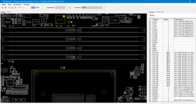

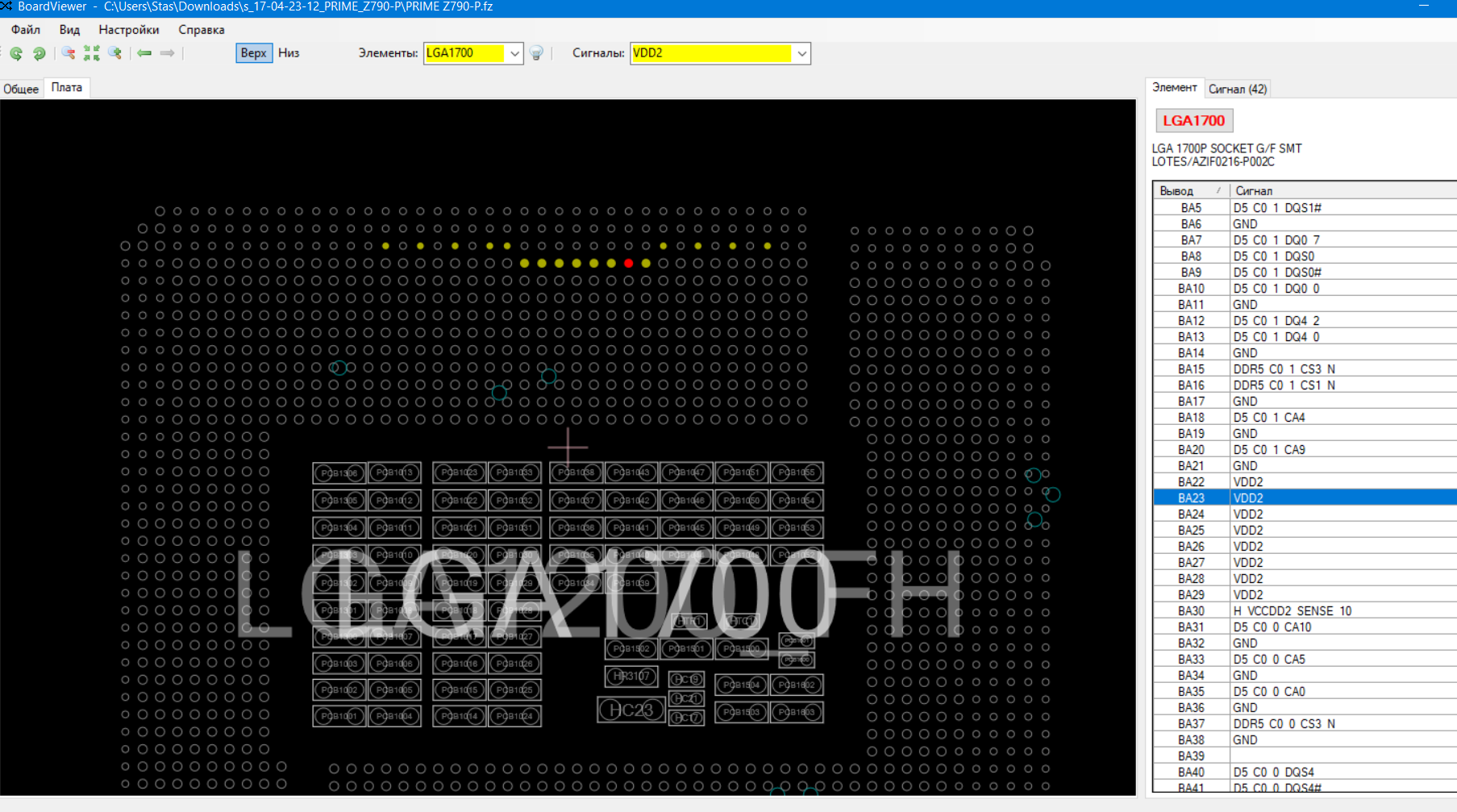

Еще раз вопрос? хорошо. Где напряжение CPU VDD2 ?
VDD2.png [ 557.73 КБ | Просмотров: 827 ]
VDD2..png [ 640.14 КБ | Просмотров: 827 ]
CHiCHo писал(а):
Именно между этими точками товарищ и указал напряжение - 1 сотая Вольта.
Да.
CHiCHo писал(а):
Относительно земли можно замерить только эти 2 напряжения по отдельности. Это их значения и есть.
Ну да.
CHiCHo писал(а):
Главнее вопрос - где формируется VDD2.
На материнке с +5V.
CHiCHo писал(а):
Потому что приходит на проц скорее всего рожки да ножки от этой напруги.
А вот это я не понял...
Можно я задам такой вопрос ? напряжение Vcore это напряжение где ? на процессоре или на линии связывающей процессор с мосфетами ?
Добавлено спустя 9 минут 34 секунды:
TM1 писал(а):
Совершенно верно "VDD2 (DDR5) Processor I/O supply voltage for DDR5"
Совершенно верно что? что "напряжение на линии, соединяющей память и контроллер памяти" ?
А если еще раз открыть ту ссылку и посмотреть, что там написано жирным шрифтом перед (VDD2) ?

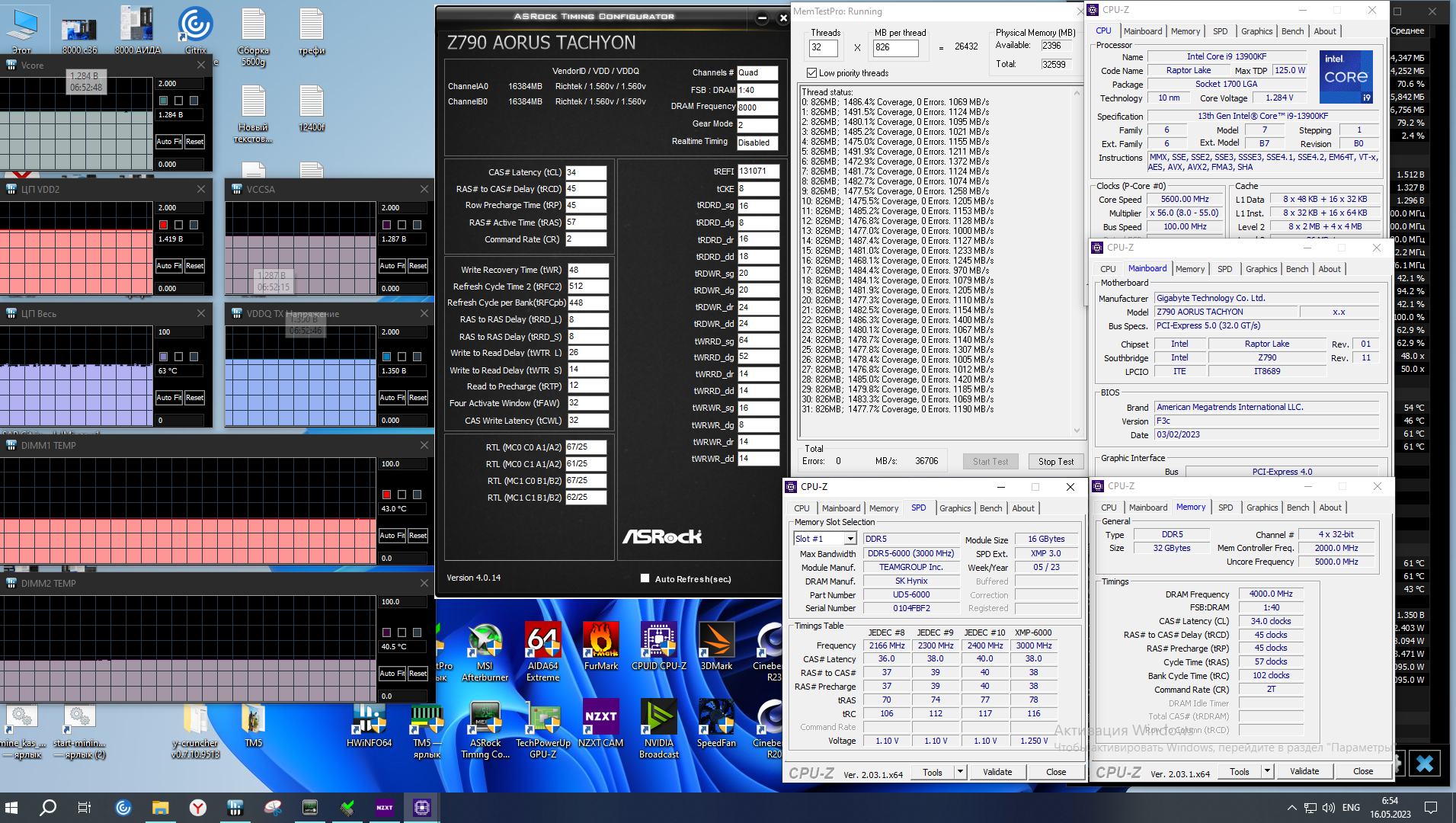

Negroni RP RCD можно 45 попробовать - не обязательно четные значения. Если 44 не едет - может 45 поедет. Они с вольтажом особо не скалируют в отличии от СЛ. РФЦ ниже не едет? РРД_Л 8 не умеет тоже?
Добавлено спустя 1 минуту 40 секунд:
если тртп 10- то трас 56 должен быть так то
Что-то ещё можно поменять? Пока тестю, 7 часов.

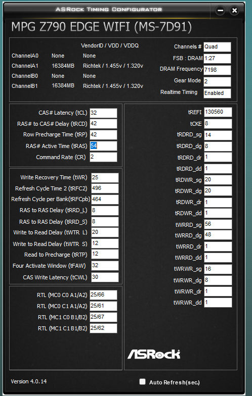

Регистрация: 10.01.2005
Jordan писал(а):
gungstar писал(а):
paladzin в этой теме выложил свой рез 7200 на такой же мамке
Прошёлся поиском по теме, не нашел такого выложенного результата на этой же плате.
каюсь, не здесь это было)
Это зависит от того, какой тип мониторинга - сокет/дай.
И разница даже между эти двуми отличается разительно даже на топ платах. Падение напряжения существенное.
На МСИ есть мониторинг VR OUT - по идее, выход врм, но там оно почти совпадает с дай сенс.
А вообще от ВРМ до чипа доходит сильно упавшее из-за сопротивления нагрузочной линии напряжение.
Поэтому я и спросил где формируется и написал про рожки.
На материнке с +5V.
Если так, то на проц "приходит" из-за сопротивления (по типу нагрузочной линии, но для ВДД2 только) мал-мала. Зависит от платы, само собой, и ее сопротивления.
От 1.5В останется что-то типа 1.3 от силы, имхо. При этом если источник ближе к РАМ - там будет выше, ну, скажем, 1.4-1,45 - короткая дорога. До проца (если верить бордвью) - долгая.
