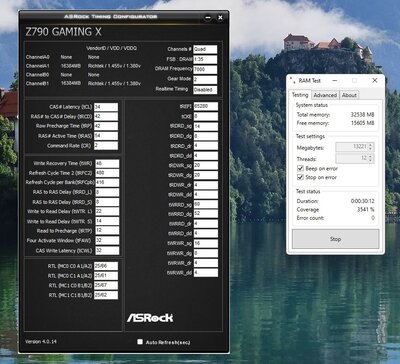

Решил тут обновится с минимальными затратами. Кто же мог подумать, что придется брать плату Gigabyte Gaming X. Вроде как за эти деньги вариант один из лучших для разгона памяти(будем проверять потихоньку).
Все конечно уже позабывал по формулам, пришлось пару деньков потратить)
Пока начал с малого(а может это уже предел на данной плате не знаю :-) ).
Пока интересно по таймингам правильно не правильно(без можно занизить еще :-) )?
6800Mhz RamTest.jpg [ 239.69 КБ | Просмотров: 2597 ]

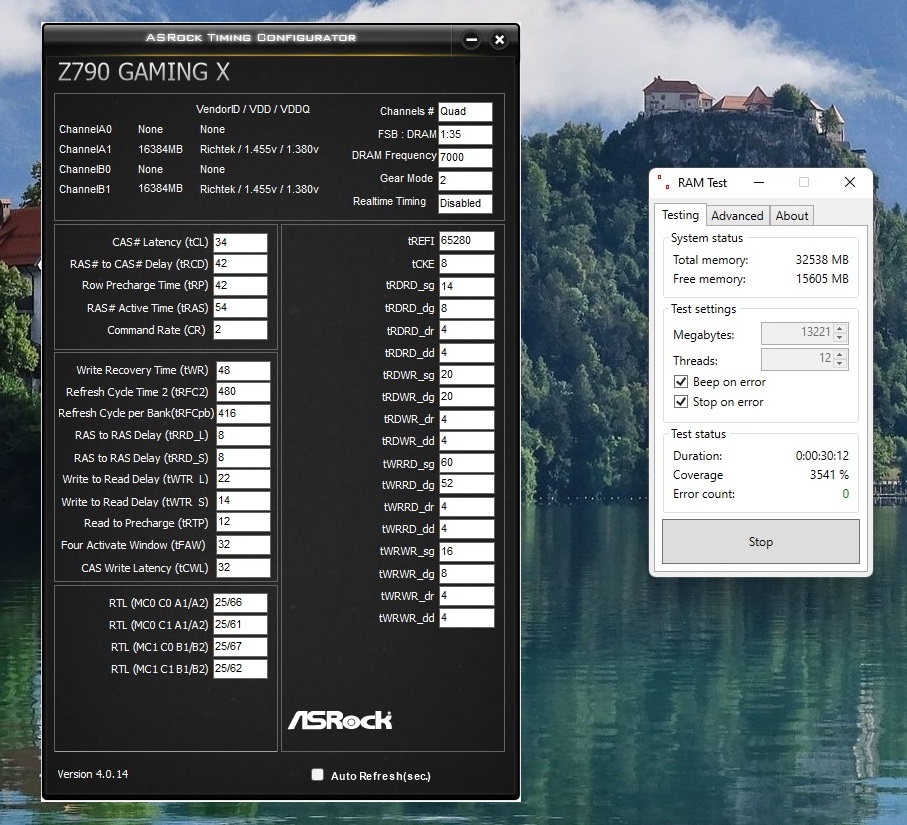

А смысл в CWL=CL, если RDWR=20 ?
Или при CWL=CL-2 RDWR=22 и ниже не идет?
TableDRAM(simple+обычная) bit.ly/3rTIBLv bit.ly/32WnkTU

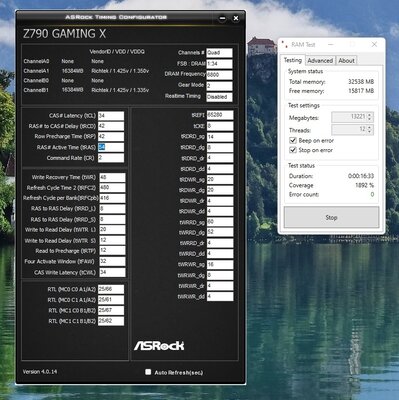

Регистрация: 29.12.2014
Фото: 55
Будем пробовать)
7000Mhz RamTest.jpg [ 262.57 КБ | Просмотров: 2570 ]

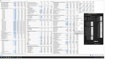

Фото: 55

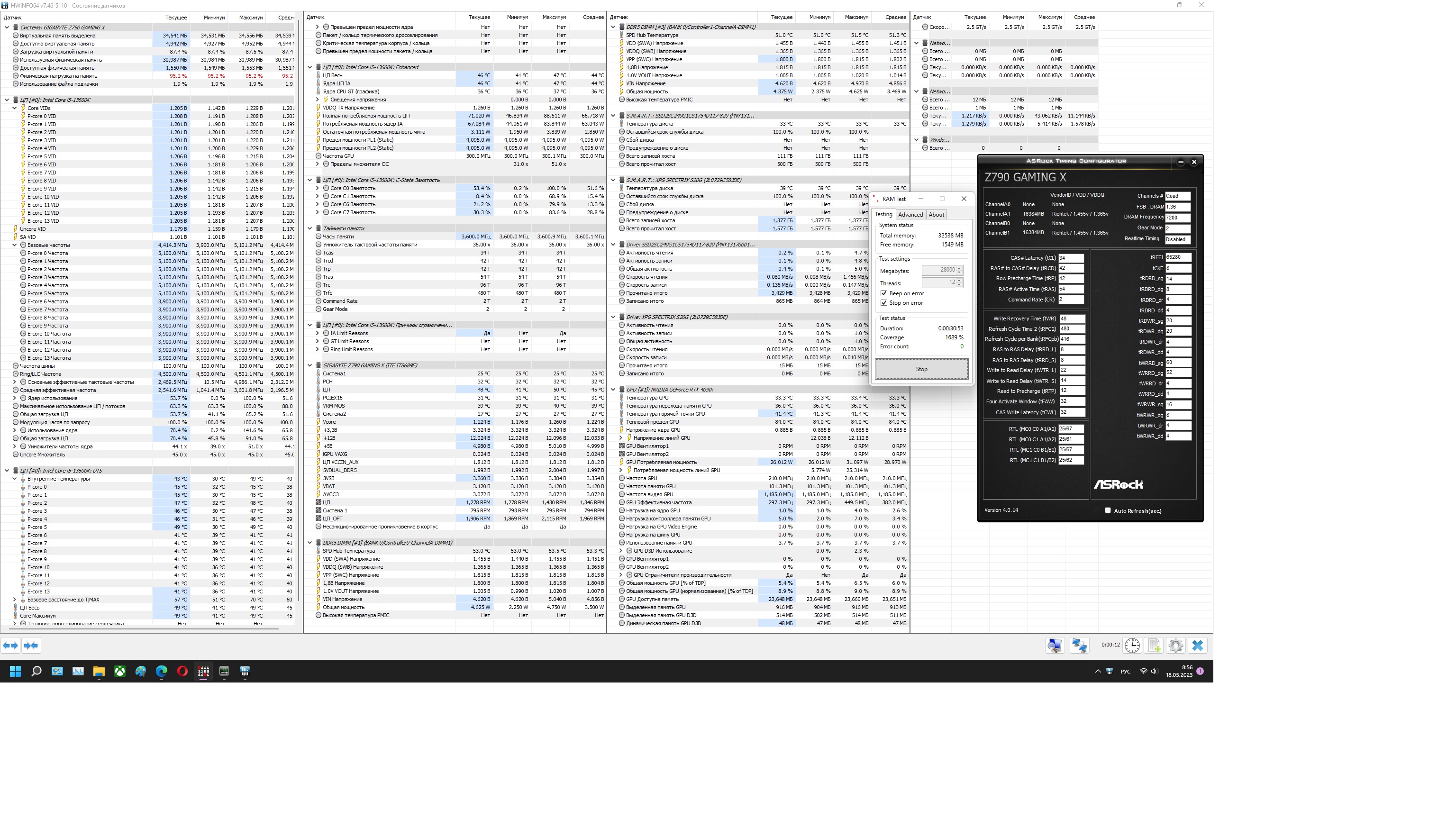

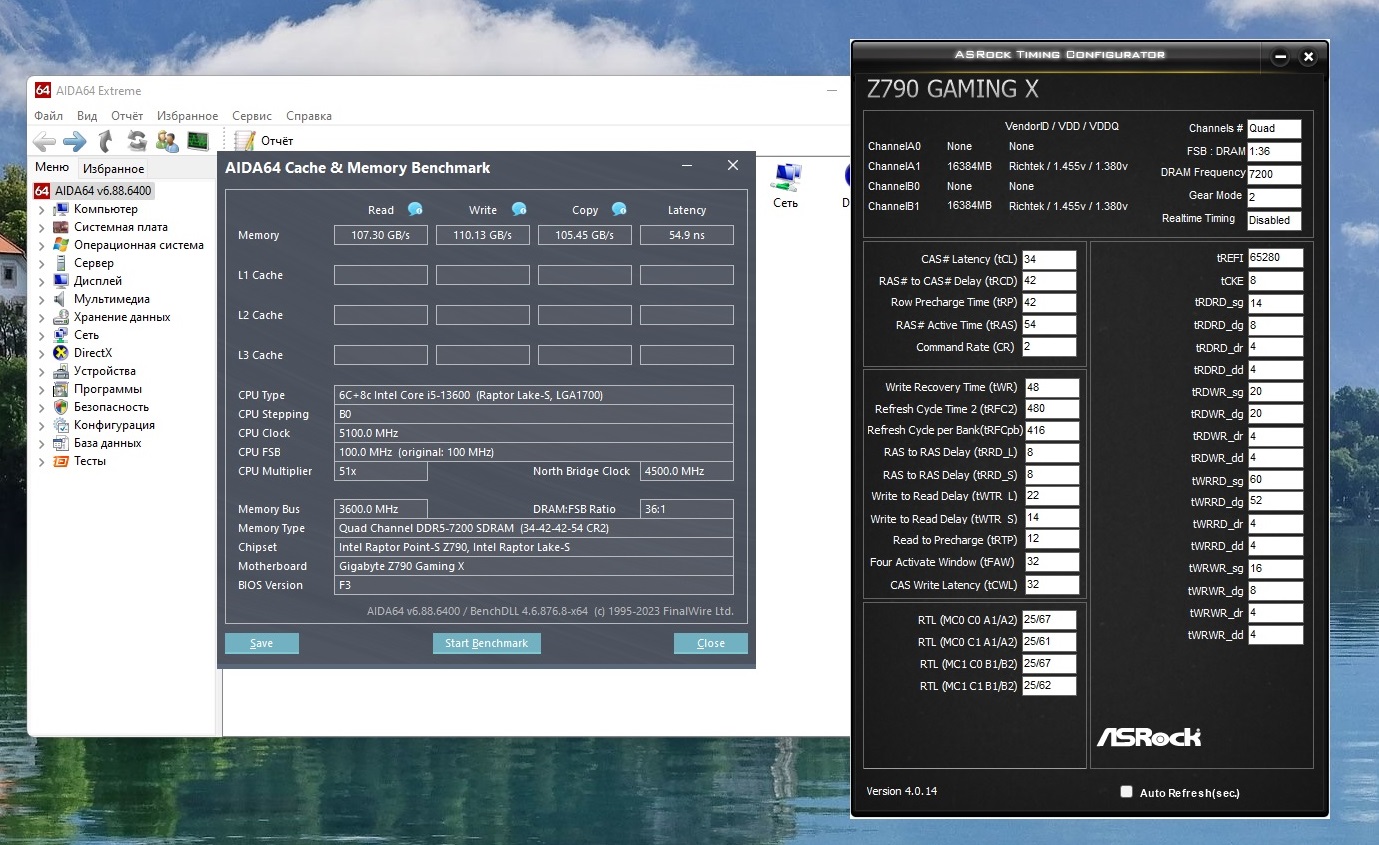

Нашел еще времечка
7200Mhz RamTest+HW+ATC.jpg [ 1.32 МБ | Просмотров: 2500 ]
7200Mhz AIDA64.jpg [ 332.41 КБ | Просмотров: 2500 ]

fly1ngh1gh, какие люди :) Привет.
Почему в карху половина свободной ОЗУ пустует?
Пробуй 7200 34-44-44-44-56 сразу на 1.45/1.4В. КП сам пробуй.

давай уже 7600 36-46-46-46-58 на 1.45в
посмотрим на что хваленая гига способна :beer:

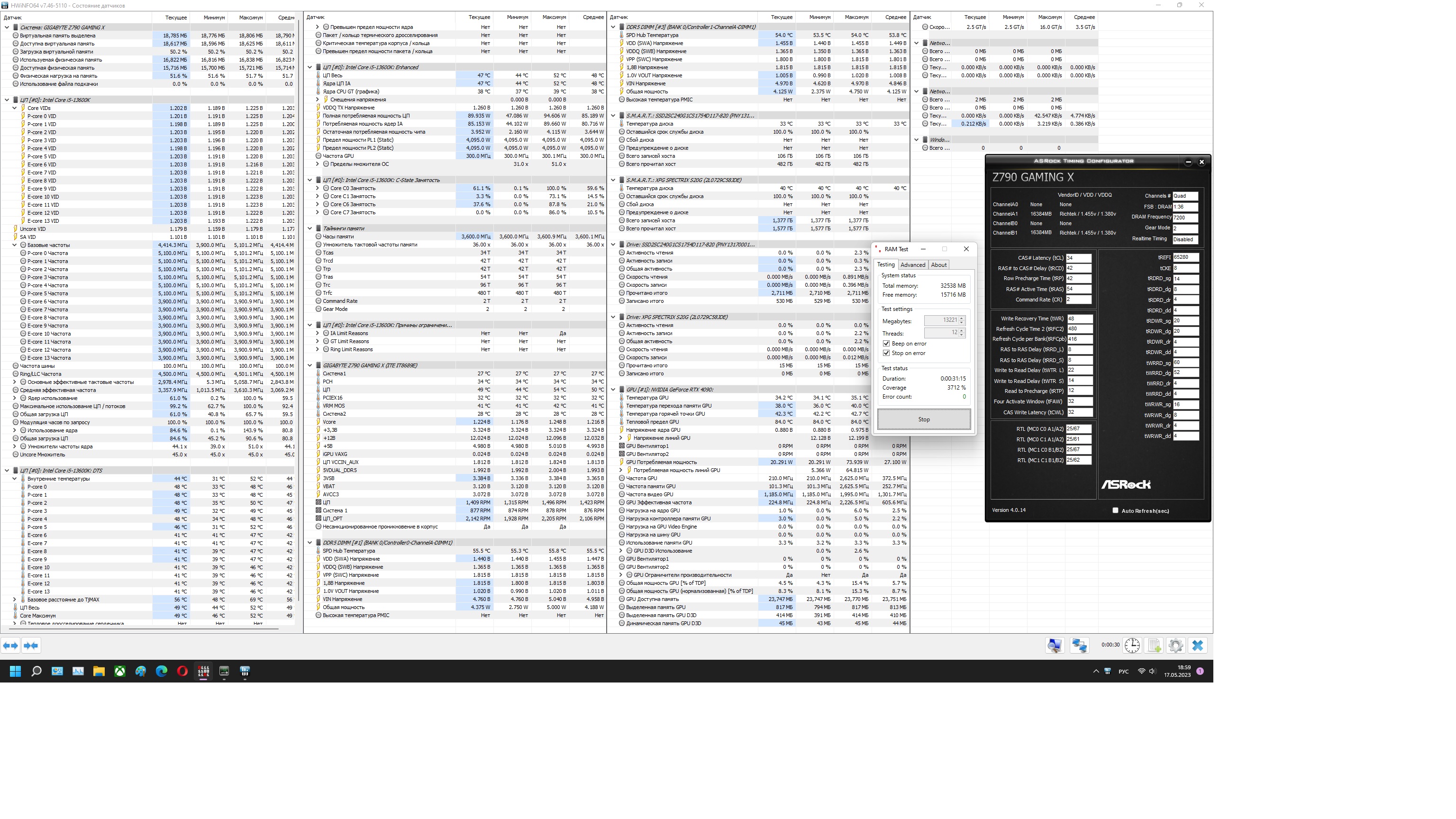

Фото: 55
Попробую на днях)
Сделал перетест в Karhu со всем объемом памяти. Честно, думал сразу ошибку даст, ан нет все норм. Сохраню данный профиль для дальнейшей корректировки.
7200Mhz RamTest+HW+ATC - 1 перетест.jpg [ 1.32 МБ | Просмотров: 2335 ]

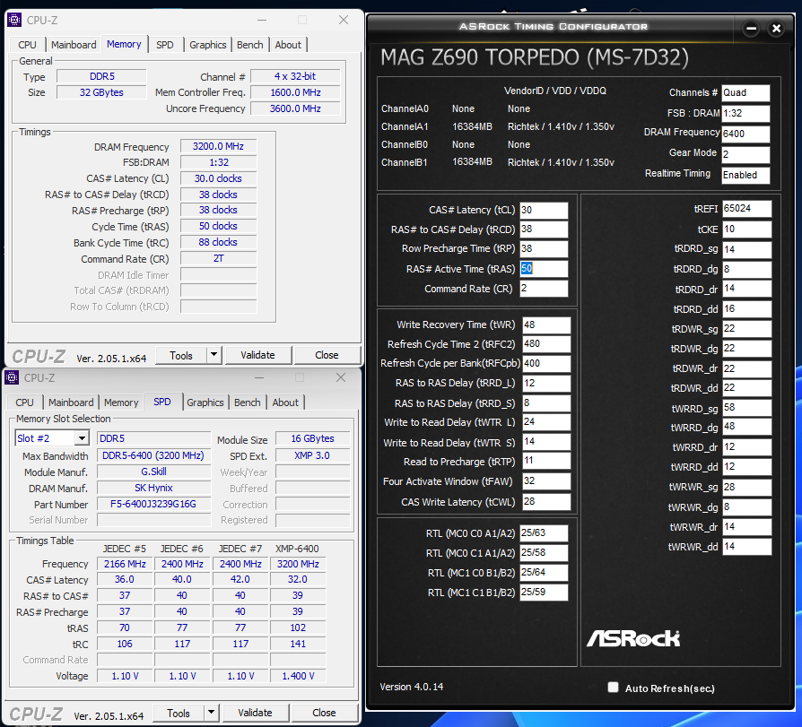

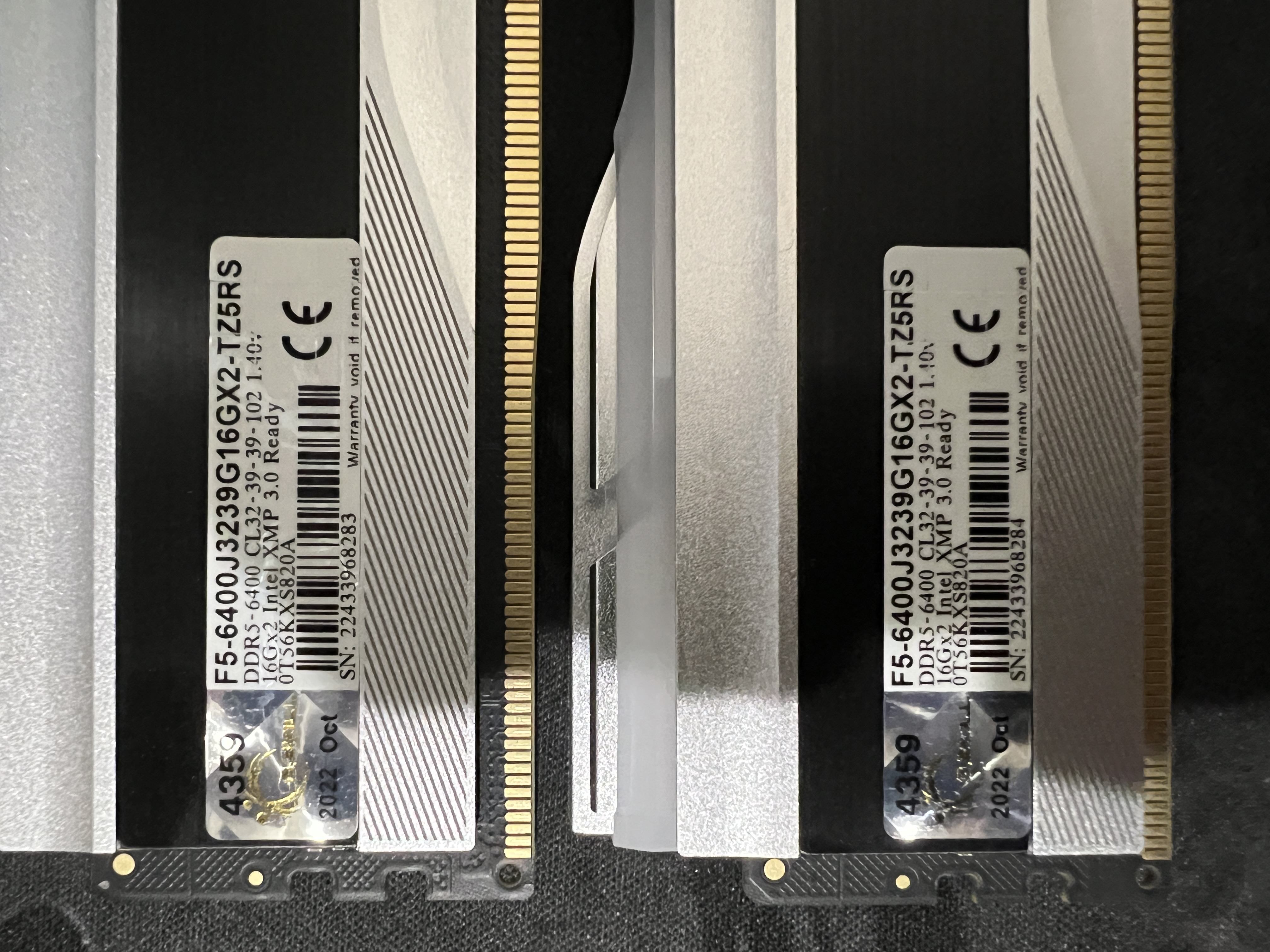

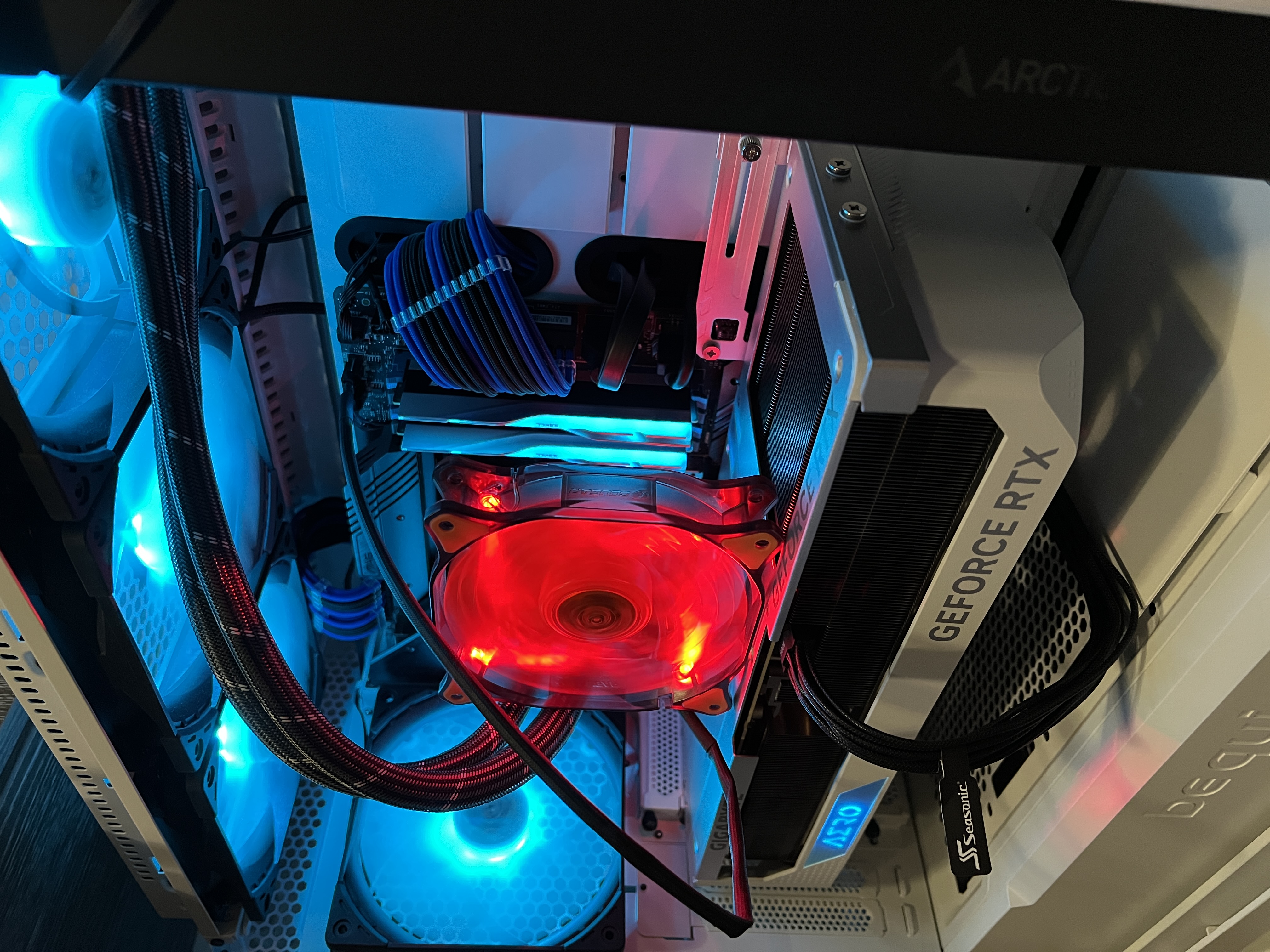

Здравствуйте! Обращаюсь к вам и грамотному сообществу за помощью.
Ситуация следующая: сменил комплект памяти Kingston fury Beast Black KF560C40BBK2-16 на комплект G.Skill Trident Z5 RGB [F5-6400J3239G16GX2-TZ5RS]
IMG_3225.JPG [ 1.99 МБ | Просмотров: 2299 ]
Предыдущую память использовал более 8-ми месяцев в ХМР и проблем не знал. Новый же комплект в ХМР вредничает и я столкнулся с проблемой иногда двойного старта MSI LGA1700 на чипсете Intel Z690 (Alder Lake-S) #17966437
По итогу откат биоса на версию 7D32vAA от января 2023 не помог и так же проскочил двойной старт.
Всё сообщество говорит, что ХМР это настоящее зло и память нужно настраивать руками.
Признаюсь честно: знаний нет, что читаю - мало понимаю и банальная лень. Да, для таких и придумали ХМР.
Но желание иметь полностью стабильную систему, улучшенные характеристики (по сравнению с теми, что из коробки) перебили мою лень, нежелание лезть в дебри и я пошёл настраивать память по гайду Дакара https://www.youtube.com/watch?v=rWy9WrHXTrQ&t
Со времени публикации прошло довольно много времени и всё же хочется выслушать мнение сообщества, поэтому обращаюсь по адресу.
Перед тем, как написать свой пост, то я прочёл шапку и ещё больше запутался :bandhead:
Рекорды разгона мне не нужны да и плата MSI MAG Z690 TORPEDO + процессор 12700К (пока в стоке) этого не позволят. Хочется частоты 6400 и как можно более низкие тайминги и напряжения.
На время тестов установил дополнительный обдув на плашки памяти и температура с 65 упала до 45.
IMG_3229.JPG [ 2.34 МБ | Просмотров: 2299 ]
Настройки с дефолтных и Auto изменены на следующие:
XMP - Disabled
DRAM Reference Clock - 100MHz
CPU IMC: DRAM Clock - Gear 2
DRAM Frequency - 6400 G2
Memory Fast Boot - Disabled
CPU SA Voltage - 1.250
CPU VDDQ Voltage - 1.250
CPU VDD2 Voltage - 1.350
DRAM Voltage Mode - Unlink
DRAM DIMMA2 Voltage - 1.400
DRAM DIMMB2 Voltage - 1.400
DRAM DIMMA2 VDDQ - 1.340
DRAM DIMMB2 VDDQ - 1.340

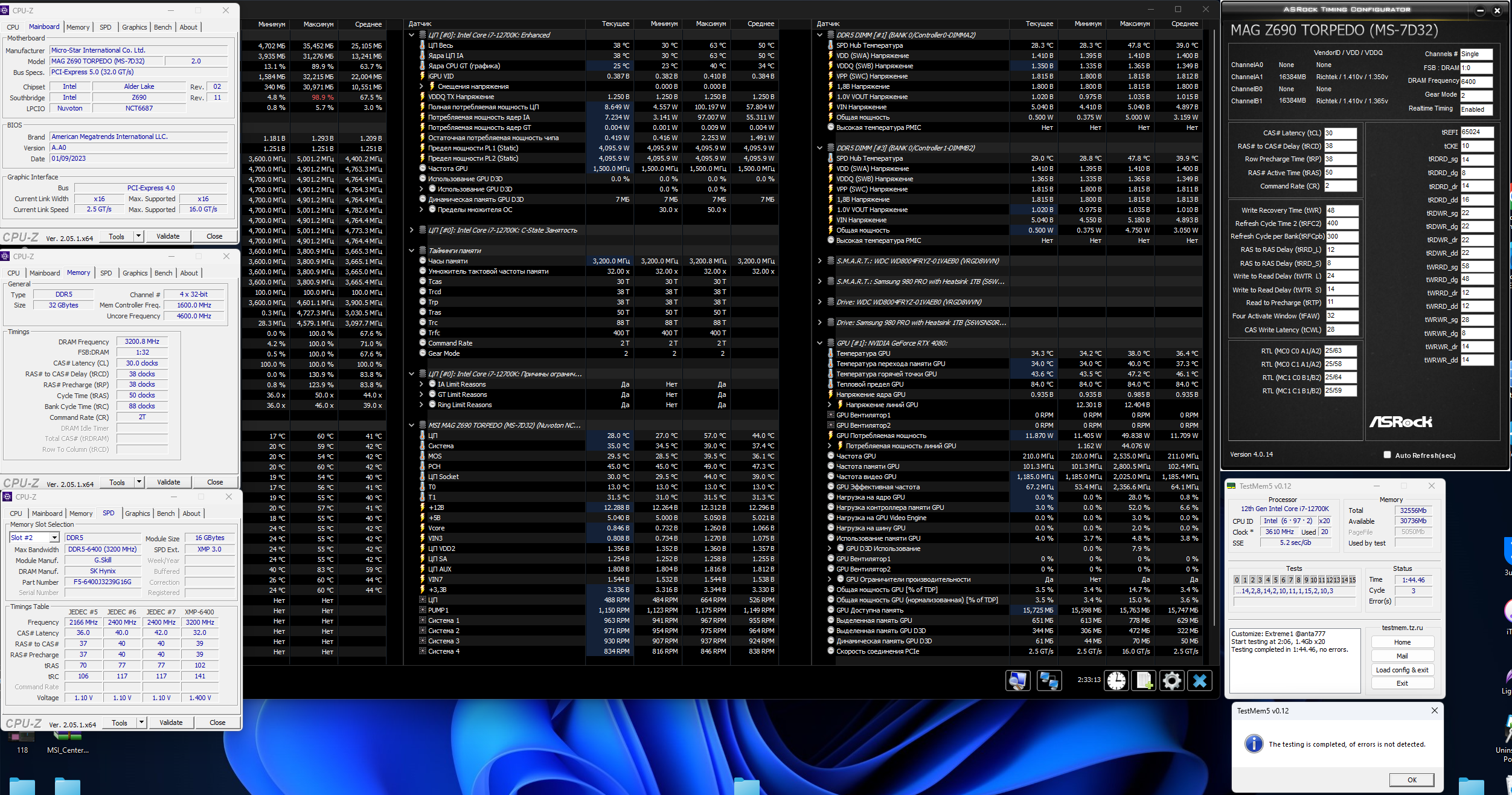

При выставлении вторичных таймингов tRFC2 и tRFCPB столкнулся с тем, что система вообще не смогла загрузиться даже после нескольких рестартов, пришлось замыкать контакты для сброса биоса.
Поэтому выставил такие значения при которых система загружается и проходит тест в ТМ5.
На данный момент тайминги следующие:
Снимок экрана 2023-05-18 100658.png [ 222.84 КБ | Просмотров: 2299 ]
Протестировал с помощью ТМ5, профиль Extreme1@anta777 и результаты таковы:
Снимок экрана 2023-05-18 043949.png [ 1.01 МБ | Просмотров: 2299 ]
Но при этом если попробовать быстро запустить подряд 3-4 экземпляра CPU-Z, то система виснет наглухо :lol:
С учётом того, что мне не нужны высокие частоты и сверх низкие тайминги, а просто хочется грамотную ручную настройку, полную стабильность и при этом итоговые характеристики лучше, чем из коробки (ХМР)
Подскажите пожалуйста, какие именно параметры изменить, чтобы вот наверняка и без недельных тестов и двойные старты системы ушли.
Регистрация: 27.07.2006
TheYo писал(а):
При выставлении вторичных таймингов tRFC2 и tRFCPB столкнулся с тем, что система вообще не смогла загрузиться даже после нескольких рестартов ....
Корректность tRFC2/tRFCpb/tREFI нужно проверять не TM5, а y-cruncher (тесты N32 и N64).
В первом посте темы эта информация есть. В PDF мануале от pakhtunov инфа об этом тоже есть.
ASRock Z790M-ITX | i5-14600K | DDR5 G.Skill F5-6400J3239F48GX2-RS5K | SSD Samsung 990pro 4TB | RTX 4060

Eyemoon писал(а):
выяснить нужно какие чипы в планках стоят
Судя по маркировке XS820A стоят именно адай хьюниксы.
Eyemoon писал(а):
для него нормальное трфс2 и трфспб это 480 и 400 соответственно
Готово :-) каковы дальнейшие указания будут, какие еще значения надёжные и проверенные выставить с учётом частоты и таймингов?
Снимок экрана 2023-05-18 114525.png [ 318.78 КБ | Просмотров: 2239 ]
