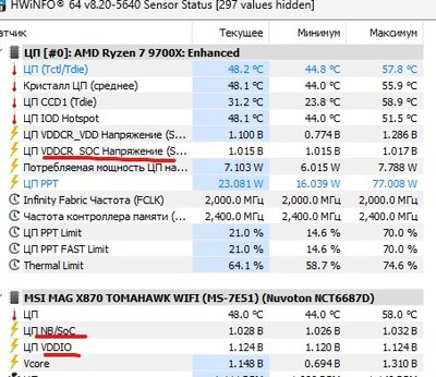

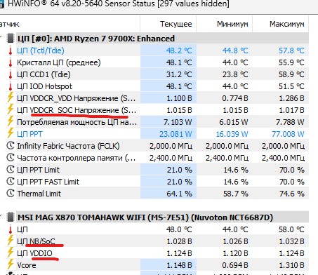

Тут поднимался вопрос несколькими страницами ранее, какое напряжение soc можно ставить для 6000/2000. У меня вроде как всё работает даже при 1.05, но мне сказали, что 1.10 маловато якобы, и надо 1.15-1.20.
Так вот, просто для статистики. В полном стоке с памятью 4800 (правда я выключил встроенную графику, поэтому инфинити фабрик не 1800, а 2000) на моей плате вот такие напряжения soc и vddio. Я так понимаю soc выставлено около 1.01, но из-за LLC держится 1.02-1.03. Разница между soc и vddio получается ~0.1
Однако есть нюанс. Рузен 9700X официально поддерживает память
2x1R DDR5-5600
2x2R DDR5-5600
А какой-нибудь рузен 7700
2x1R DDR5-5200
2x2R DDR5-5200
Наверное на более высоких чем 4800 частотах выставилось бы более высокое напряжение, но у меня таких модулей нету, проверить не могу. Есть тут у кого память с "SPD Speed" уровня 5200-5600 чтобы посмотреть, что в стоке выставляется?

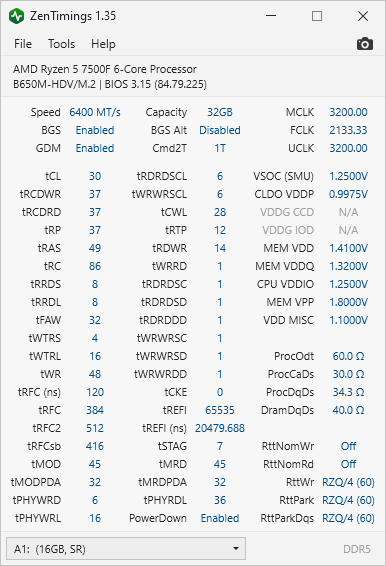

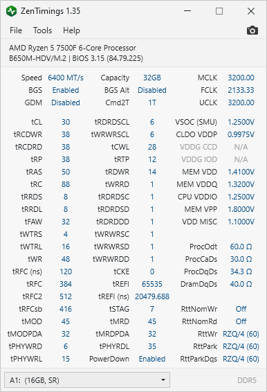

получилось стабилизировать 6400мгц, поборов 2 редкие ошибки (я так понял они вылезали из за недовольтажа на SoC и mem vdd)
пару вопросов:
1) безопасные ли это напряжения (SOC, mem vdd) на долгосрок? SoC в биосе 1.27, в зентаймингс без нагрузки 1.26, в нагрузке 1.25, для 6000 SoC нужен условно любой, mem vdd тоже 1.36в всего требуется (я предполагаю, что повышение mem vdd для 6400мгц обусловлено уменьшением tRFC в наносекундах, тк оставил 384 те же что и для 6000мгц, соответственно задержка стала 120нс против 128)
2) стоит ли пытаться выключить GDM? есть от GDM с ддр5 вообще ощутимый профит, как с ддр4? читал в статье, что профит от отключения нивелируется повышением tRCDRD тайминга, настолько он мал. PDM и MCR выключать не планирую тк не хочу долгие старты.
Добавлено спустя 36 минут 55 секунд:
выключил gdm повысив первички, предварительно стабильно, напряжения повышать не пришлось
но насколько помню при выключении GDM на 6000мгц тоже выскакивали 2 ошибки, вряд ли это SoC (он с запасом стоял 1.20), возможно mem vdd
то есть при 6400gdm off возможно придется mem vdd повысить, в общем буду тестировать
