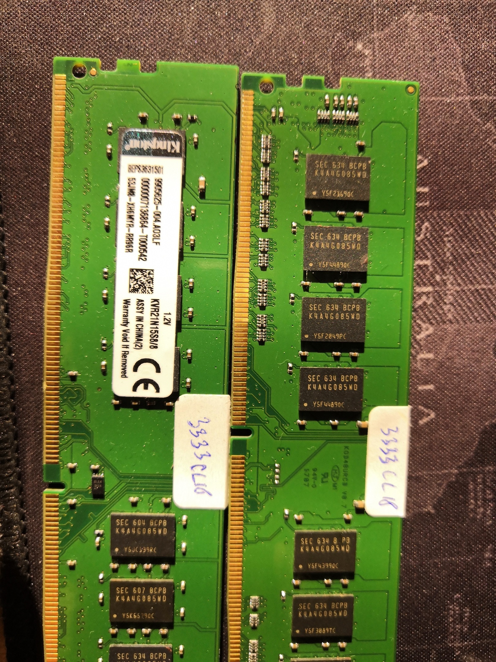

Idolxby был бы самсунг, он без вопросов стартовал бы на 3200 16-18-18-38, а то и выше. Попробуй ещё CR2, но вряд ли это что-то даст, мучай теперь профили для хуниксов каких-нибудь, или даже микрон.
i5 12600KF, B760M PG LIGHTNING/D4, 2x16 GB Crucial U4B.16FE (3600 16-19-19-39 CR2), RTX 3070 (Asus Tuf Gaming), Chieftec CPS-550S, MSI G24C4 (144 Hz)
Регистрация: 07.06.2017
Откуда: Persey omicron
Idolxby
Это Нанья, у нее адекватные тайминги (18тые) будут на частоте 2666-2933 , можно попробовать настроить по профилю Hynix MFR для 3200

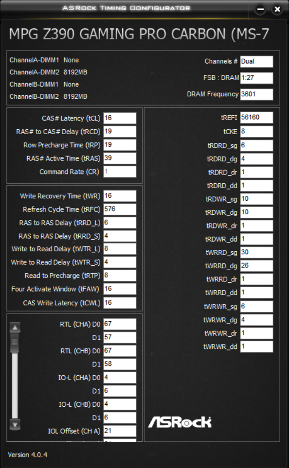

Если кто знаком с CJR подскажи по вторичкам , первичные ниже без ошибок не идут на 16-20-20-20 стабильно 1 ошибка всегда в конце .v 1.45
Как только выжму все ,буду гонять дольше тест памяти и с другим конфигом соответственно.

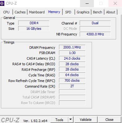

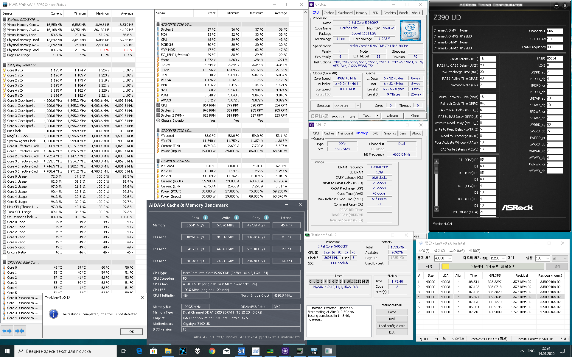

Memroy - 4300Mhz 17-18-18-35
4.7Ghz, 4300Mhz, CL 17-18-18-35.jpg [ 716.06 КБ | Просмотров: 1281 ]

fly1ngh1gh писал(а):
4300Mhz 17-18-18-35
жир :beer:

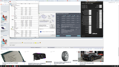

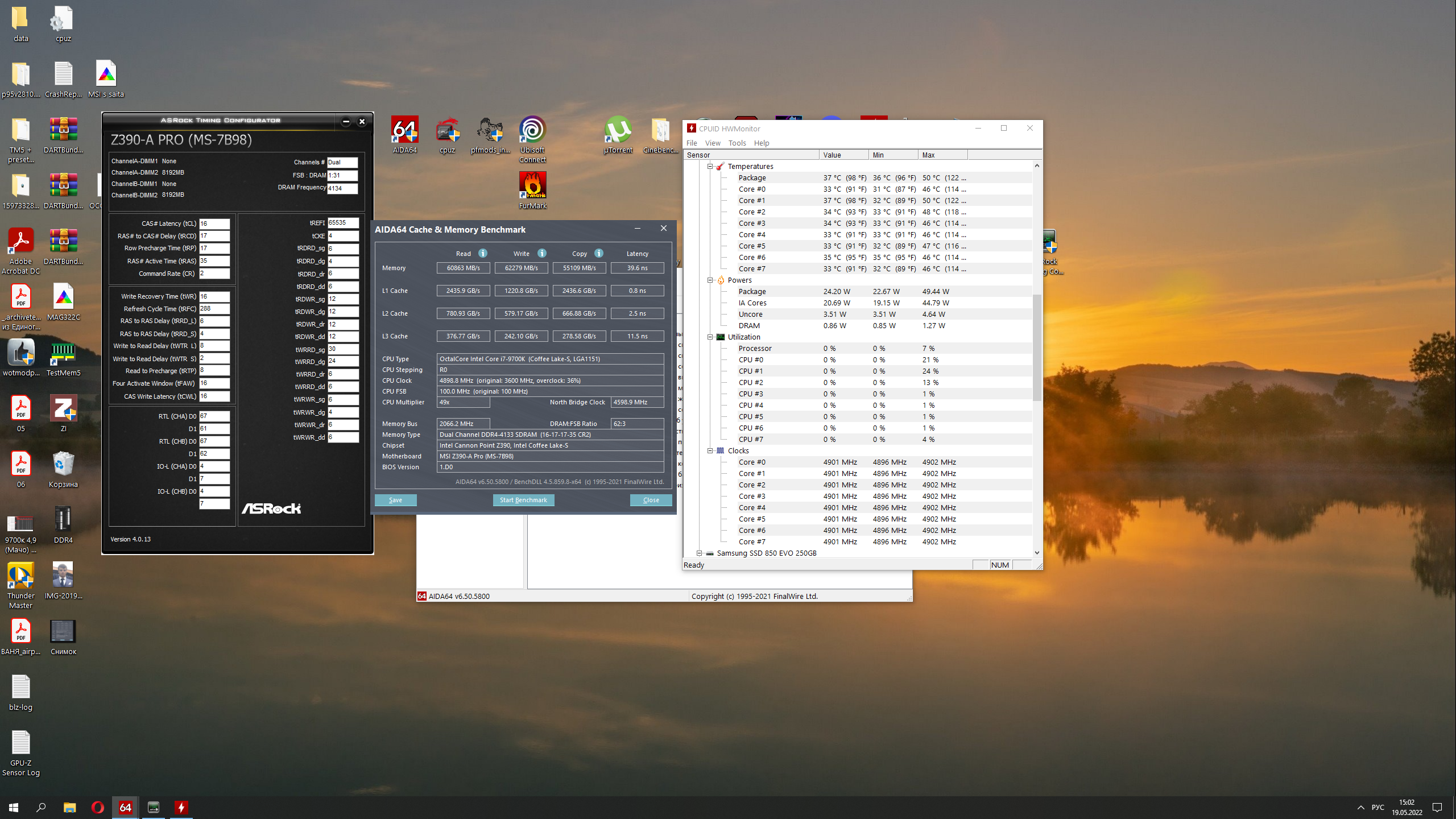

Mad Max писал(а):
2*16Гб kingston hyperx predator 3000Мгц cl15/17/17 CR1
Аналогичный комплект 2х16 юзаю, тоже заметил что двухранг на копирование существенно быстрее однорангов. Результат прикрепил.
123.jpg [ 241.24 КБ | Просмотров: 1233 ]
