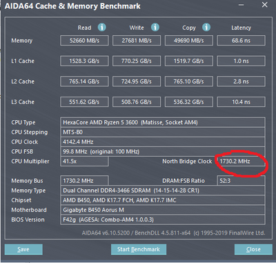

При разгоне памяти столкнулся с проблемой. Не могу понять почему такие низкие результаты? Вроде и частота хорошая и таймы. На XMP профиле 3466 гораздо лучше результат.
Все настраивал по DRAM Calculator, чипы b-die.

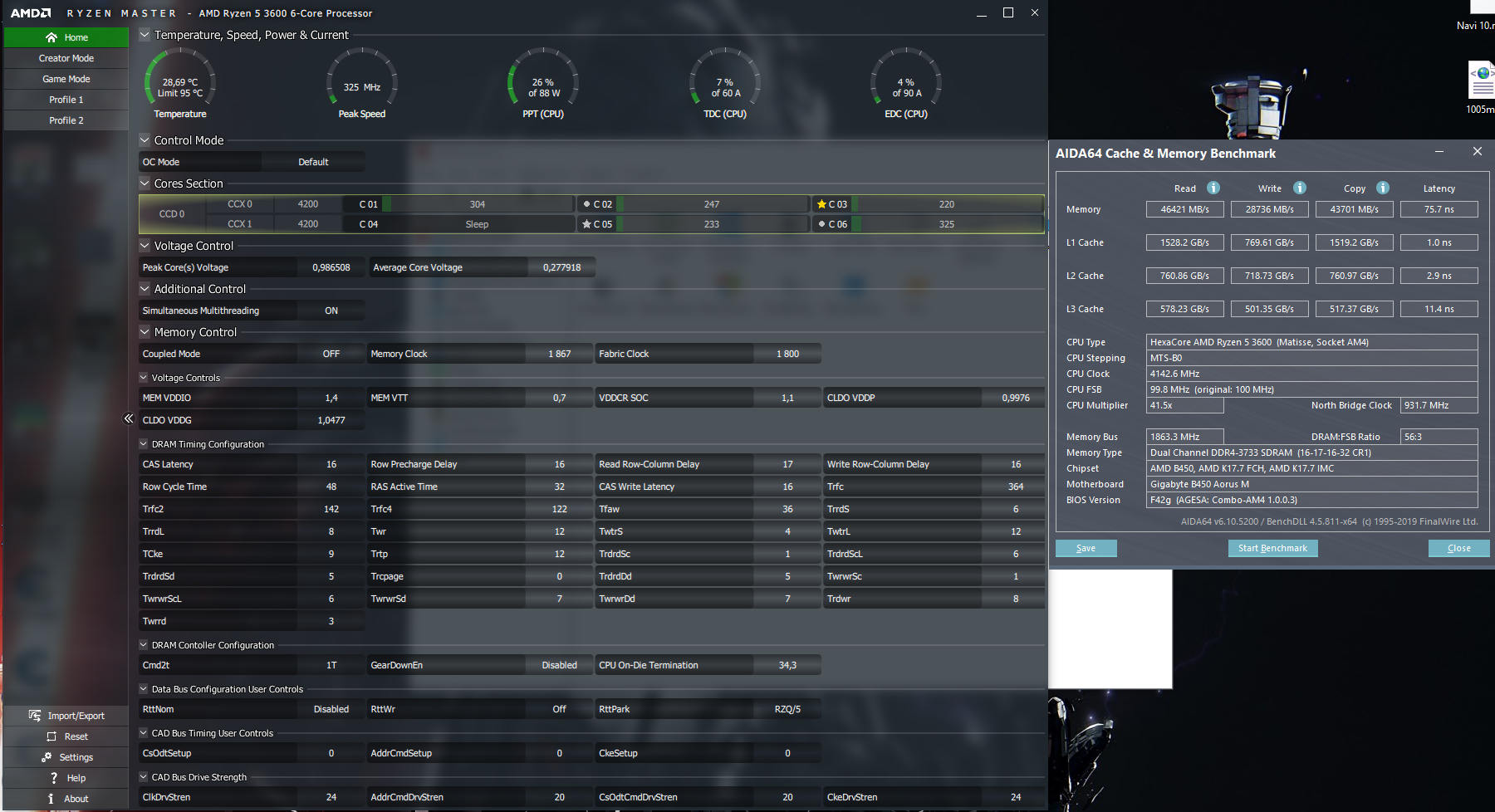

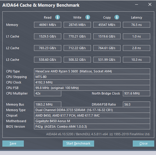

И да, щас заметил что падает частота North Bridge Clock, на 3733 931Mhz почему-то.
4.png [ 160.95 КБ | Просмотров: 3055 ]
3.png [ 758.36 КБ | Просмотров: 3067 ]
Потому что после 3600/1800 нужно вручную FCLK выставлять. Соответственно 3733/1866.
Благодарю. Но в биосе искал минут 30, эти настройки запрятаны просто ппц.
