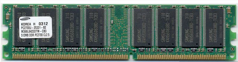

xpress писал(а):
вы где-то видели чипы на которых написано "Samsung"?
Конечно видели, вот. :D
sec.JPG [ 83.71 КБ | Просмотров: 903 ]

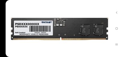

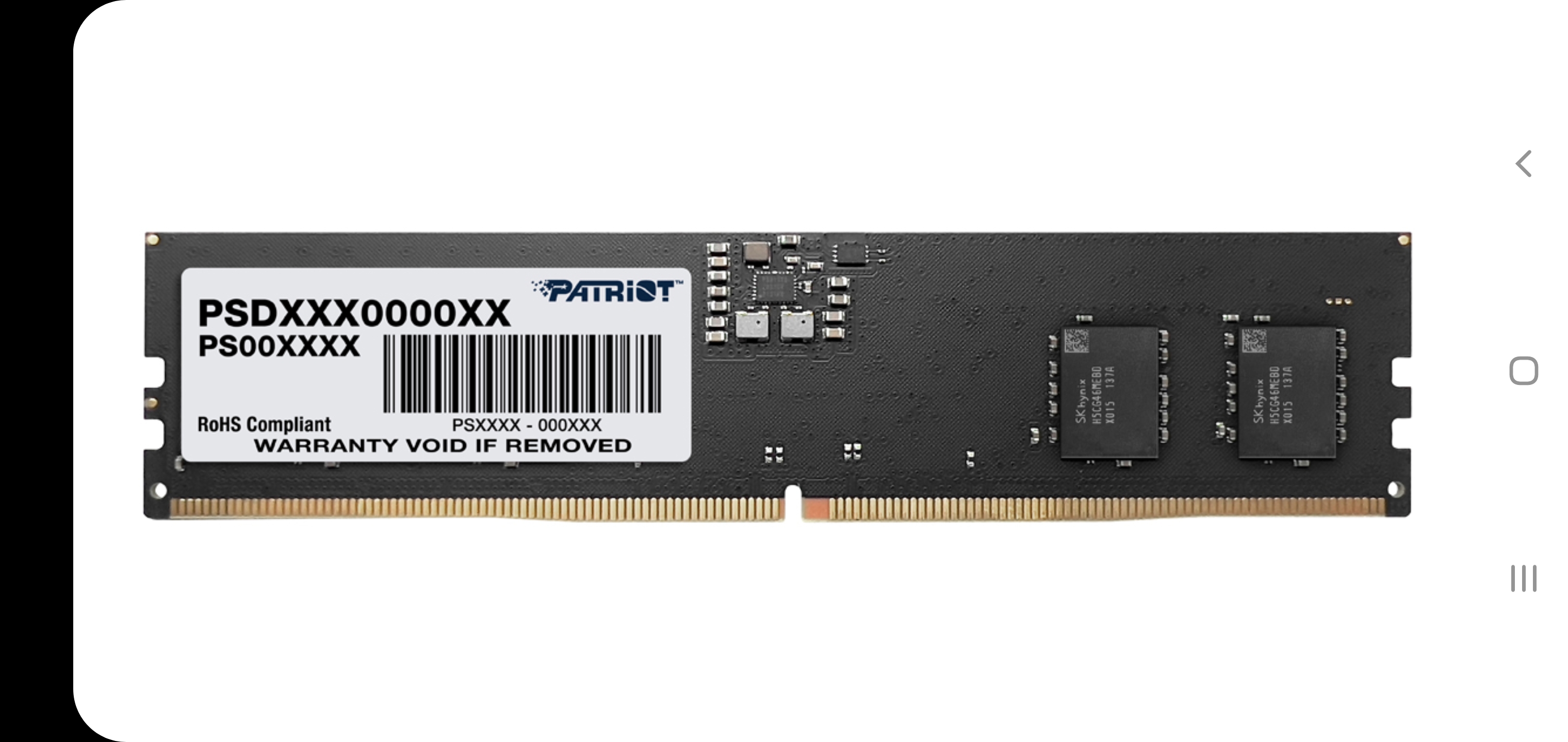

Парни много где в продаже есть вот такой патриот: Patriot Psd516G480081 везде на фотках ск ханикс нарисован (правда у всех одна и та же фотка походу) как думаете там та же лотерея как с кингстоном? И если там правда ханикс, поедет ли патриот по частотам как кингстон? Ни кто не сталкивался с таким патриотом?
Screenshot_20220212-125505_Samsung Internet.jpg [ 672.66 КБ | Просмотров: 867 ]

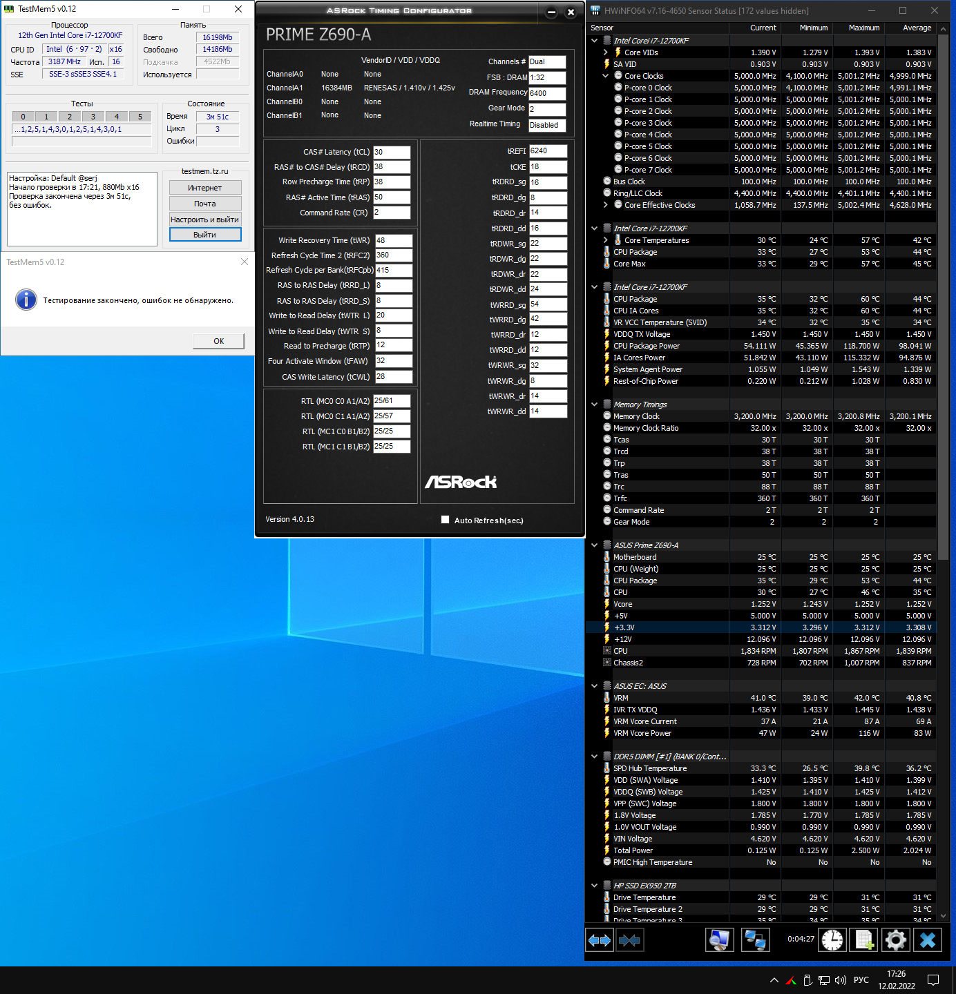

На скорую руку быстренько решил нажать и проверить, едет ли 6000+... На первом биосе на плате (август21) не бутало 6000, обновил до 1003 последнего и всё норм. Тестирую......
2022-02-12_172626.jpg [ 1.36 МБ | Просмотров: 832 ]

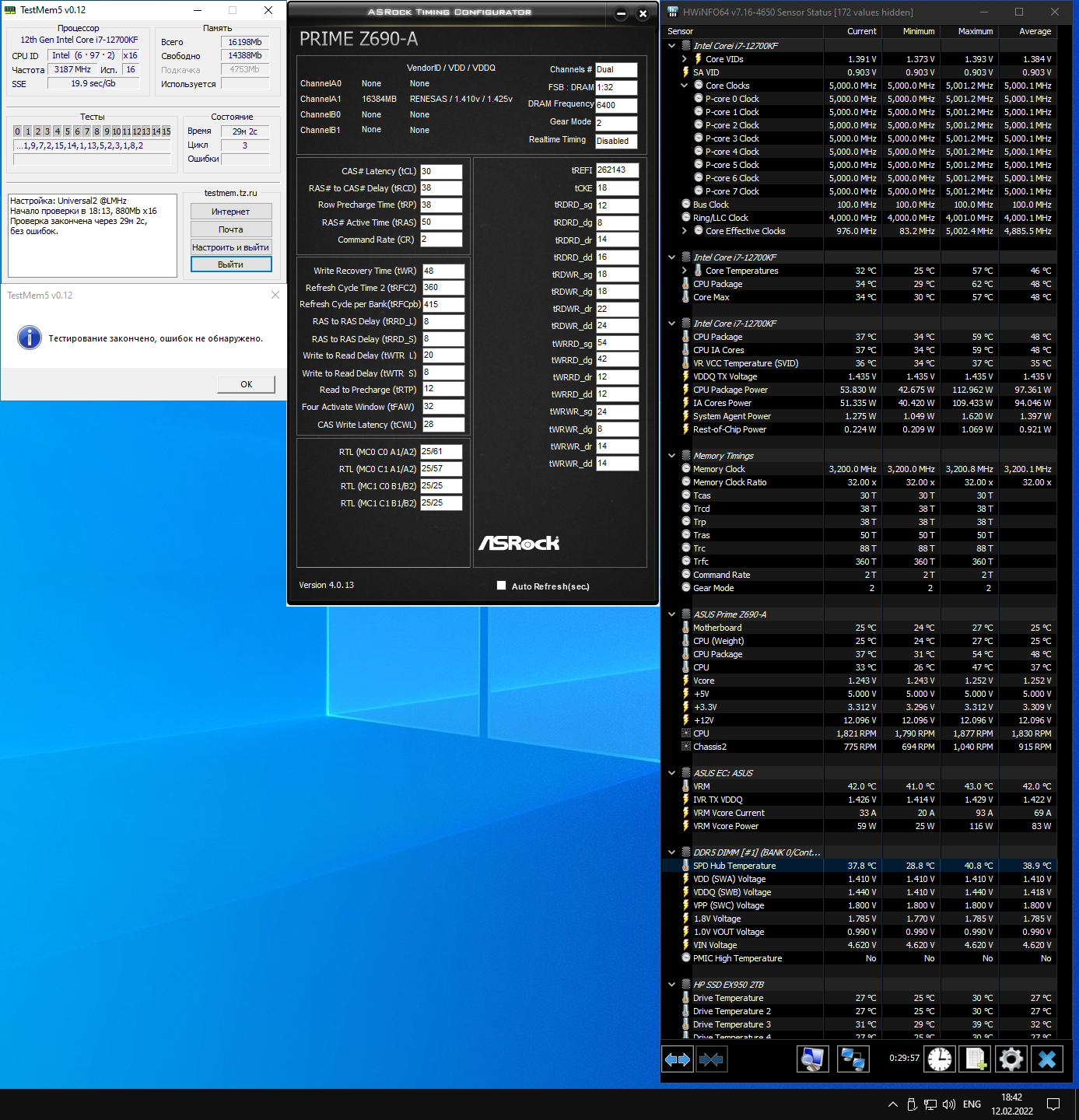

RusXP, вторая, третья, четвёртая и тп. в пути ко мне :)
6400CL30 1.435V.jpg [ 1.42 МБ | Просмотров: 776 ]
Тесты посильнее, так сказать. Сейчас смотрю, что tRDWR_sg/dg=16/16 запустились и serj прошли. 1.400 не стабильно, поставил 1.435 на шару, как будто на MSI с локом сижу. MC=1.300V.
