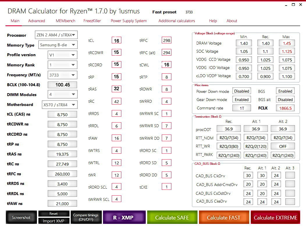

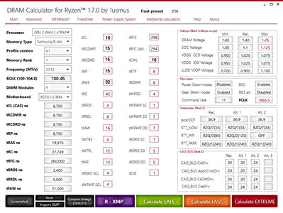

У меня mfr только вообще ничего общего не имеют с теми таймингами, что мне калька даёт на 3400,разве только вольтаж. А остальное тупо мимо. Скорее там вообще для бедных палшек, которые с завода на 2666, тогда ещё поверю. Ещё удивляет, почему нет пресета для 3600.
Да на любую частоту калька мне вообще подходит. Вот максимум что смог сообразить на 3600, дальше не могу сдвинуться

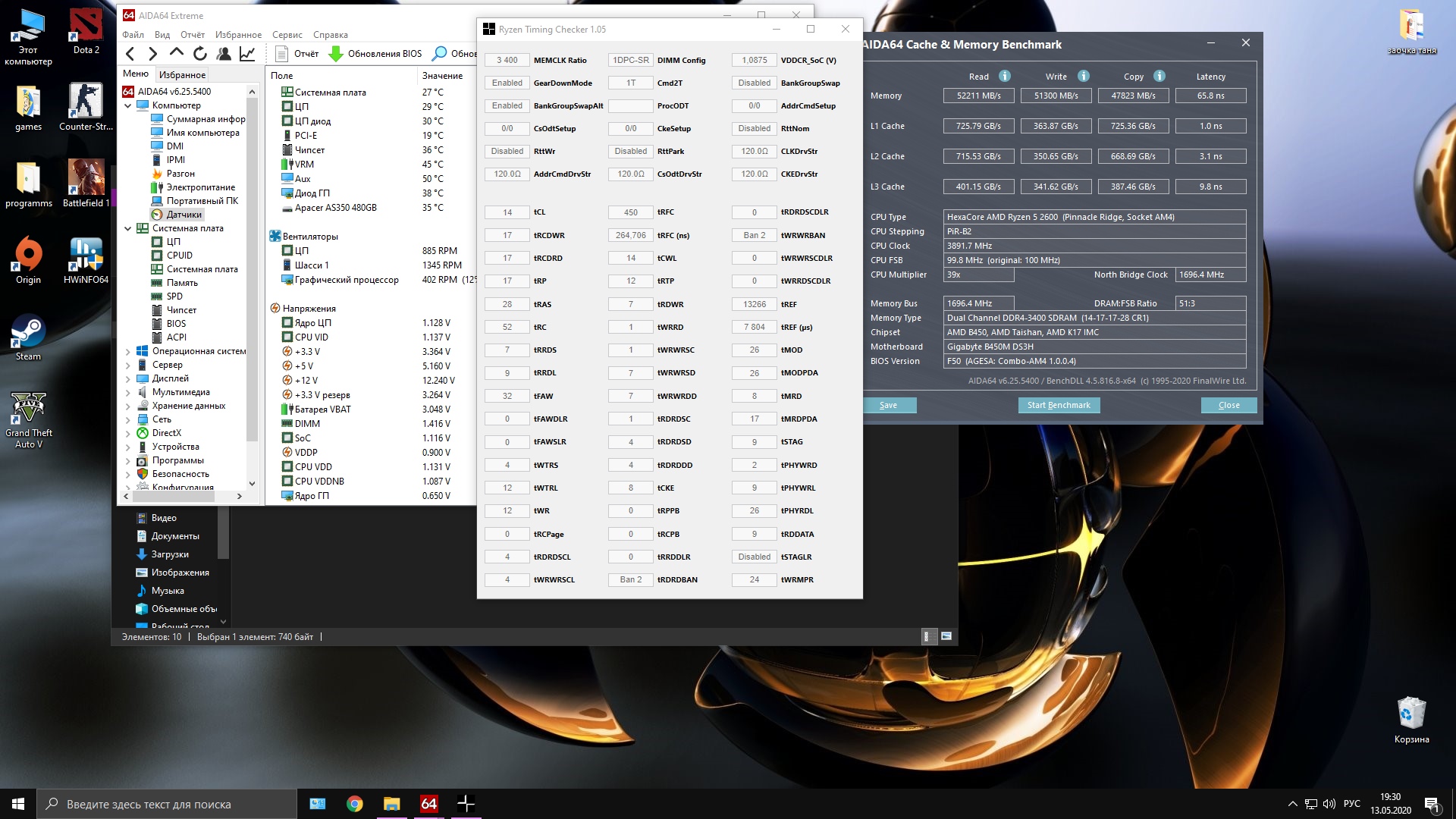

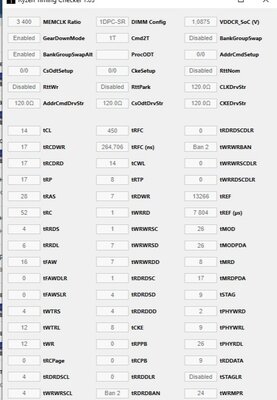

А мои вообще на 3600 не поехали хотя плашки сами на 3600) на 3533 и 3466 завелись, но сразу либо синька или же могу ещё на рабочий стол попасть, но потом в тестах ошибками сразу сыпит. Вот на 3400 уже норм поехали, там и тайминги смог ужать и как-то так получилось, без аиды скрин - это уже итоговые, кроме tras там до 31 поднял, на всякий)

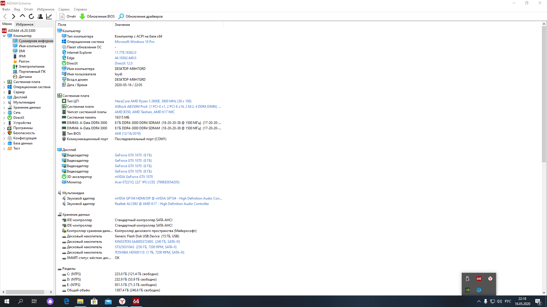

Регистрация: 16.05.2020

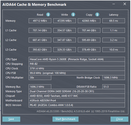

ShooterScreenshot-1-16-05-20.png [ 124.26 КБ | Просмотров: 972 ]
ShooterScreenshot-0-16-05-20.png [ 196.46 КБ | Просмотров: 972 ]
Всем здравстуйте, хотел бы узнать почему фризы в играх после разгона оперативкИ? разгонял по гайду GAME ONE, думаю на напряжение soc voltage, в гайде Game one говорилось нужно подбирать напряжение soc voltage тщательно чтоб фризов и статеров не было в играх, но ни одно из допустимых напряжений не помогли
моя система:
Тип ЦП HexaCore AMD Ryzen 5 2600E, 3800 MHz (38 x 100)
Системная плата ASRock AB350M Pro4 (1 PCI-E x1, 2 PCI-E x16, 2 M.2, 4 DDR4 DIMM, Audio, Video, Gigabit LAN)
Чипсет системной платы AMD B350, AMD Taishan, AMD K17 IMC
Системная память 16315 МБ
DIMM3: A-Data DDR4 3000 8 ГБ
DIMM4: A-Data DDR4 3000 8 ГБ
Дисплей
Видеоадаптер GeForce GTX 1070 (8 ГБ)
Оперативка разогнана до 3400 стабильность проверял в разных стресс тестах и в Testmem5 ошибок небыло
Последний раз редактировалось Loydik123 16.05.2020 22:24, всего редактировалось 5 раз(а).

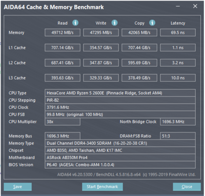

Регистрация: 21.05.2008
Я не понимаю, почему у меня такие тухлые результаты для памяти по сравнению с Zen+. Там и частота меньше у памяти..Ну что за га**о... :fingal:
xyligano писал(а):
потому что не настроено нормально
Снизил с бомж-таймингов 18-22-22-42, до бомж-таймингов 18-20-20-40. Поставил 1,40в. всё ок. По крайней мере появилась стабильность, что для меня главное.
Последний раз редактировалось Kuwabara 16.05.2020 22:15, всего редактировалось 1 раз.
Регистрация: 03.10.2019
Memory Bus и North Bridge Clock должны быть 1:1, у тебя - 2:1.
R9 5900X / Asrock X470 Taichi agesa 1.2.0.F / 32Gb F4-3200C14D-16GFX 3733 14-14-14-28 1,5V / RTX 4070 Super / 2560x1440 240Hz
Регистрация: 22.12.2008
Откуда: с марса
Kuwabara
Инфинити фабрик выбери 1800 ,и прогони))
Ryzen 5 5600X/DeepCool Gammaxx L360 V2/ASRock B450 Pro4/Crucial BLS16G4D30AESB -3800 16-19-14-14../ Gigabyte RX 6800 ref/Deepcool DQ550ST 550W
zzzzzzz
Спасибо :-) . Извиняюсь что туплю, это первый проц АМД у меня после множества интелов. Нипанятна многое. и вобще странно, какого хрена этот IF работал на половинной частоте. Человек купил железку, и пользуется. Скорее это вопрос уже к Asrock'у. Покажи, ткни в тех кто в UEFI полезет после покупки...Таких почти нет.

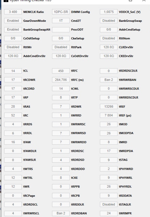

Регистрация: 07.06.2017
Откуда: Оренбург
Фото: 203
xyligano писал(а):
какую версию тайфуна ты используешь?
16.3.0.0 build 0416. С офф сайта качал, вроде как последняя. Что, другую пробовать?
Добавлено спустя 10 минут 29 секунд:
А не моговато у тебя cad bus drive стоит? Аж по 120 ом?
Ryzen5 3600 @4200fix//СВО Arctic Liquid Freezer 240//Gigabyte B450 AORUS PRO//ddr4 3733 16Gb//aurus 1660ti//Корпус Zet Rare M1

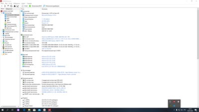

Может кому поможет ;)
память:G.SKILL DDR4 16Gb (2x8Gb) 3600MHz pc-28800 TRIDENT Z (F4-3600C16D-16GTZ) 2 комплекта 32Gb
3733-2.jpg [ 251.21 КБ | Просмотров: 1163 ]
cachemem.jpg [ 87.22 КБ | Просмотров: 1163 ]
