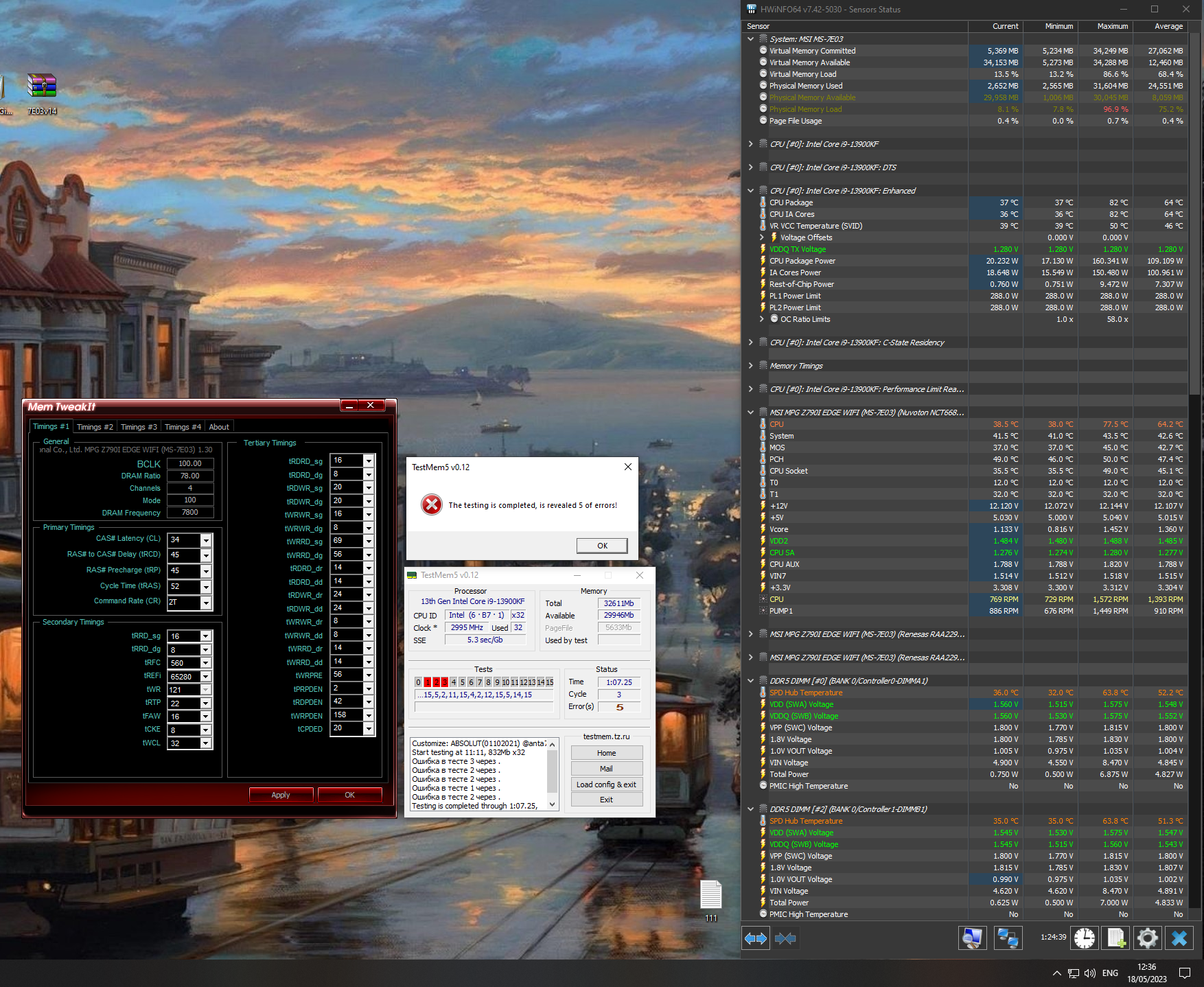

Superhermano писал(а):
решил переставить плашки местами и запустил xmp с измененным TX, который до этого был без ошибок и ошибки посыпались прям с первой секунды теста.
тренировка была или отключена была? Нужно было провести треньку.
Когда я несколько раз писал, что надо худшую плашку пихать в ближний слот к процу, видимо, мало кто читал.
но скорее всего тут дело в тренировке
Регистрация: 17.05.2023
Обычно у меня стоит медленная тренировка, но после перестановки я сбросил и поставил xmp и вроде только изменил CPU TX увидел кучу ошибок, расстроился и поменял их назад:)
Получается, что стоит их опять поменять и запустить с тренировкой и может одна плашка и не хуже другой или всегда одна хуже другой?
И как по ошибкам в тестах понять, что это может быть плохие плашки, а не я с таймингами чето не то сделал?
Я вообще начинающий оверклокер:) и как то не хотелось бы понять в итоге, что плашки не ок, а поменять уже нельзя.

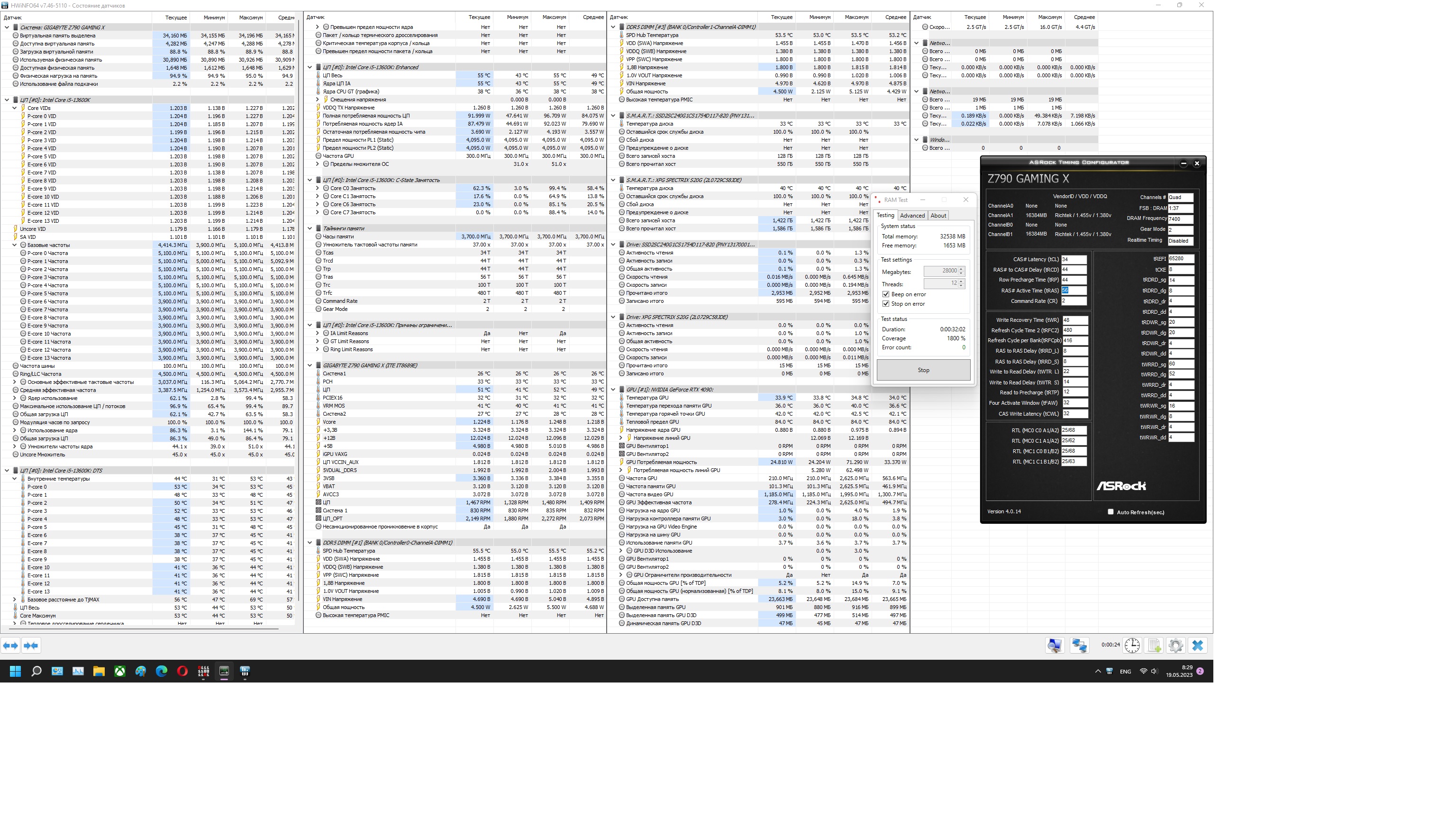

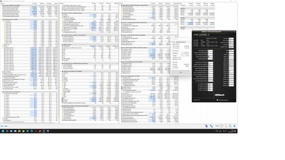

Вот такие у меня результаты, 8000 никак не получается y-cruncher говорит coefficient is too large и я наверное все CPU TX и SA перебрал, хотя винда грузится и на 8400.
А вот 7800.
Заранее спасибо:)
My 7800 cl36err0 SA1.30 TX1.28 VDD2 1.5 Dram1.54 1.54 afterAIO.png [ 1.55 МБ | Просмотров: 4933 ]
My 7800 cl34err5 SA1.28 TX1.28 VDD2 1.5 Dram1.55 1.55.png [ 1.76 МБ | Просмотров: 4933 ]
My 7800 MemTweak3err SA1.32or3 TX1.28 VDD2 1.5 Dram1.55 1.55.png [ 1.56 МБ | Просмотров: 4933 ]
Главное правило таких начинающих - е**нем напруги в пол и чет ошибки.
VDD2 1.48В - это просто дохрена для 7800 - максимум 1.4
са 1.3 туда же - максимум 1.2
на 7800 памяти хватает 1.45 с головой.
ковыряй сам, познавай - раз начинающий овер)
чтобы понять что память норм - не трогай ее тайминги - запусти на хмп если есть в QVL листе платы и тестируй, пройдет - значит с ней все норм.
Большое спасибо всем за ответы:)
С кранчером я делал первый быстрый тест и на 7800 он всегда проходит, а на 8000 никогда.
Как мне понять могу ли я надеяться на 8000?
В альбоме скрины посмотрю, точно поможет)
С напругой я так подумал, что много не мало и потом уберу:)
Получается, что лишнее напряжение на плашки тоже может вызывать ошибки?
И читаю и разбираюсь уже пару недель, а нужную инфу так сложно найти.
На этих плашках контроллер Anpec, это хуже чем Richtek или это вообще не важно?

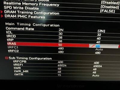

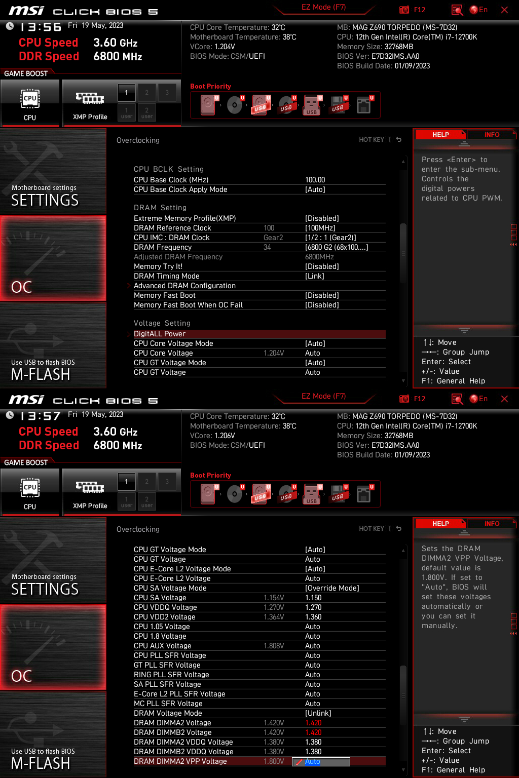

Но раз у тебя вот такой готовый вариант, то решил пойти и попробовать. Сфотографировал тайминги, напряжения и пошёл в биос.
Сразу встал в ступор где параметр VDDQ TX , даже через поиск в биосе не нашёл. Ну предположим, что это CPU VDDQ Voltage
Далее я не понял, что за параметры SWA и SWB.
Пожалуйста, если тебе не сложно, напиши вот исходя из того, что есть сейчас куда что подставить согласно точным названиям.
TheYo писал(а):
DRAM Reference Clock - 100MHz
CPU IMC: DRAM Clock - Gear 2
DRAM Frequency - 6400 G2
Memory Fast Boot - Disabled
CPU SA Voltage - 1.250
CPU VDDQ Voltage - 1.250
CPU VDD2 Voltage - 1.350
DRAM Voltage Mode - Unlink
DRAM DIMMA2 Voltage - 1.400
DRAM DIMMB2 Voltage - 1.400
DRAM DIMMA2 VDDQ - 1.340
DRAM DIMMB2 VDDQ - 1.340

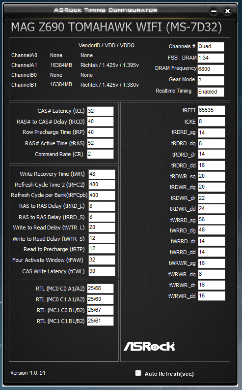

Регистрация: 04.01.2019
TheYo писал(а):
Вообще конечно надежды, что вот так круто поедет, как у тебя нет.
1.jpg [ 2.22 МБ | Просмотров: 4694 ]

Eyemoon
Очень, круто, наглядно, спасибо.

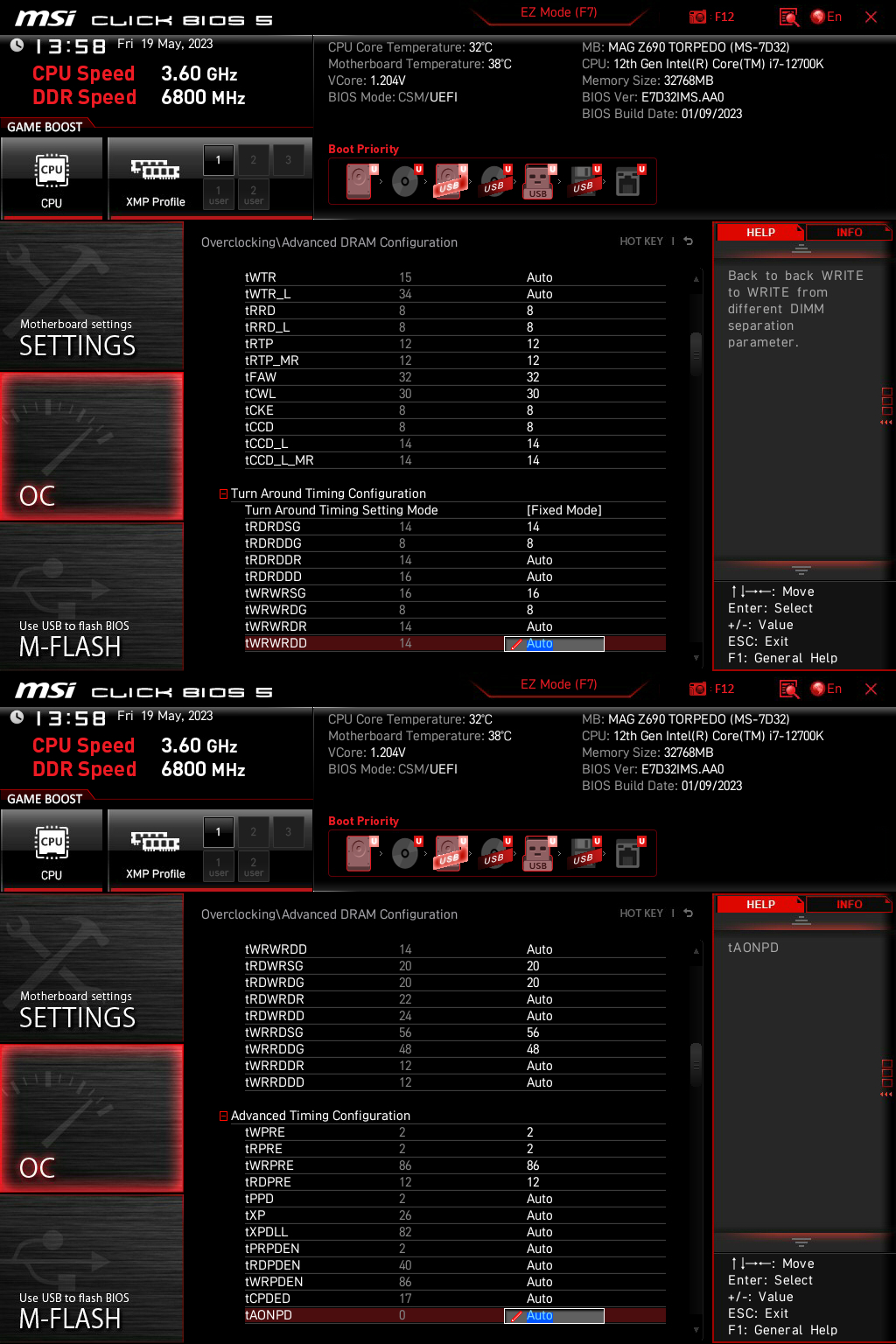

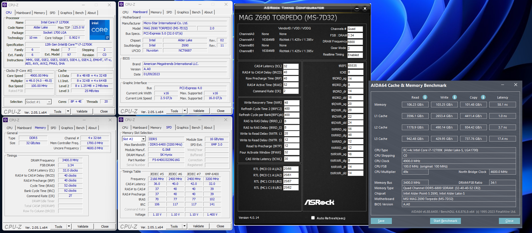

Свои текущие настройки изменил на твои и проверил правильно ли всё вбил.
Система запустилась вот имею чего:
Снимок экрана 2023-05-19 133135.png [ 825.87 КБ | Просмотров: 4674 ]
Чего дальше то сделать? Поставить вертушку на обдув плашек и запустить ТМ5 с профилем Extreme1@anta777?
Кстати, обратил внимание, что у Дакара и у тебя есть tRCDW, у меня же его нет.
photo_2023-05-19_13-34-53.jpg [ 111.77 КБ | Просмотров: 4674 ]
А почему ты выбрал именно вариант 6800 CL32? Дакар говорил, что предпочтительнее 6600 CL 30.
Ведь для меньшей частоты и меньше напряжение потребуется насколько я понимаю, а мы уже переступили границу 1,4.
Или у тебя всегда активный обдув стоит на плашки?
1. Вообще никакого обдува, корпус просто продуваемый и все
2. Планки в кранчере 54 градуса максимум, тестируй кранчером VST тест и N32, N64, в y-crancher нажать 1 enter, 8 enter, 15 enter, 16 enter, 18 enter, 0 enter, тест пойдет, пусть пройдет хотябы 20 итераций без ошибок
3. Смотри через хв инфо параметры и температуры
4. VDDQ TX (в биосе пункт CPU VDDQ VOLTAGE) для каждого проца свой, если вылетает вст тест то пробуй разные, с шагом 0.01, например, щас стоит 1.27 - вылетает с ошибкой ставь - 1.26 или 1.28, лучше снижать, если не едет на 1.26 1.25 значит пробуй 1.28
5. 6800 выбрал чисто для себя, приятней морально чем 6600, да и шаг правильный 400 МГц, 4800-5200-5600-6000-6400-6800 и т.д.
Регистрация: 10.01.2005
вроде только для рапторов он доступен

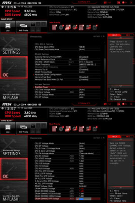

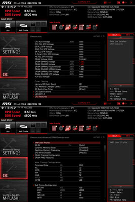

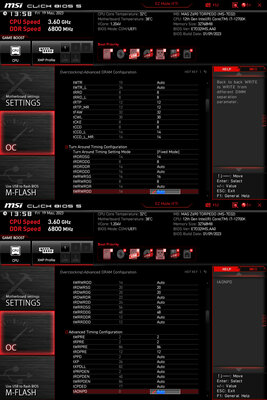

Регистрация: 30.12.2013
Откуда: Крым
Процессор в стоке (следующий на очереди ОС после памяти), направил 120мм вертушку на радиаторы памяти для прохождения тестов.

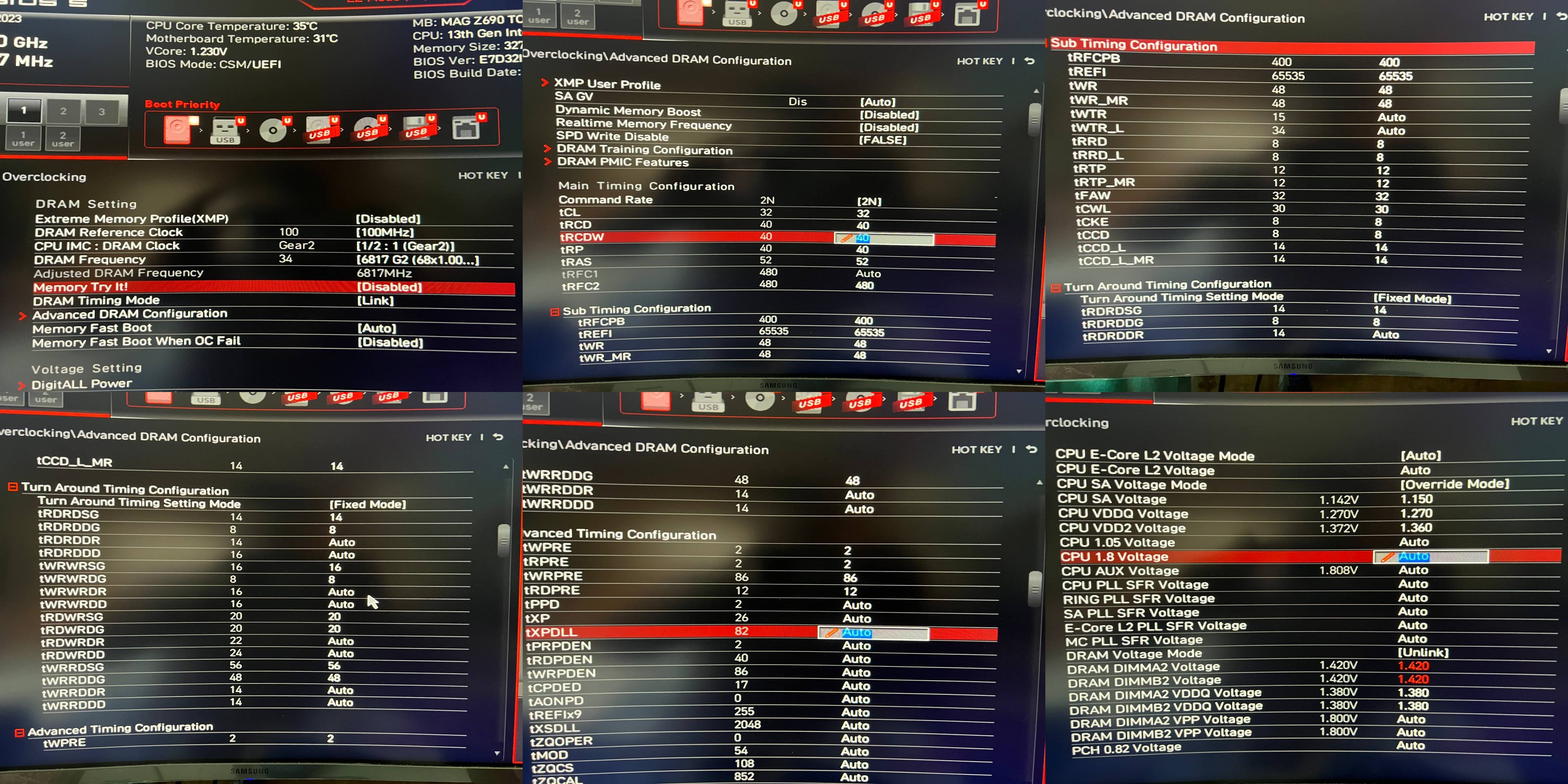

Напряжения и тайминги:
0-1.jpg [ 722.52 КБ | Просмотров: 4526 ]
2-3.jpg [ 679.8 КБ | Просмотров: 4526 ]
4-5.jpg [ 650.52 КБ | Просмотров: 4526 ]

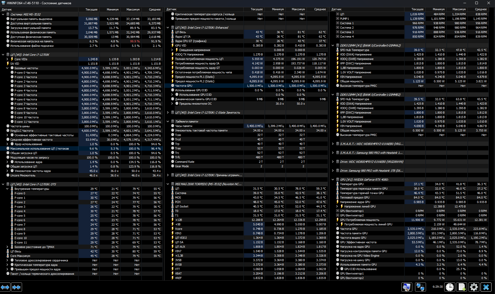

Прохождение тестов:

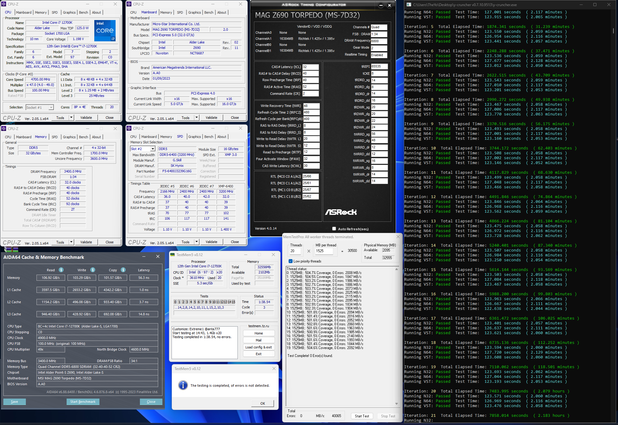

Тесты.png [ 971.06 КБ | Просмотров: 4526 ]
Температуры за всё время тестов:
Температуры.png [ 325.25 КБ | Просмотров: 4526 ]
Можно сказать, что память абсолютно стабильна и разгон завершён?
Какие параметры можно ещё подкорректировать, может какие напряжения уменьшить?
Это же тронь какой-то пункт и по новой все тесты проходить?
Я изначально принял решение память руками настраивать из-за двойных стартов, которые начались после приобретения этого комплекта памяти и включения ХМР профиля.
Двойные старты были далеко не всегда, может каждый пятый или каждый десятый. Форумчанин предположил, что это из-за тренинга памяти.
Т.е. иногда проходит тренировка памяти и она не успешна в случае активного ХМР и плата выставляет какие то свои параметры и я получаю на выходе иногда двойной старт?
По умолчанию в биосе Memory Fast Boot - Enabled
Последние два дня, сколько я занят вопросом ручной настройки памяти у меня этот параметр - Disabled. И наверное именно поэтому ещё не случалось ни одного двойного старта.
Что мне делать сейчас, после настройки памяти? Какой выбрать вариант: Auto, Disabled, Enabled, No Training, Slow Training?
