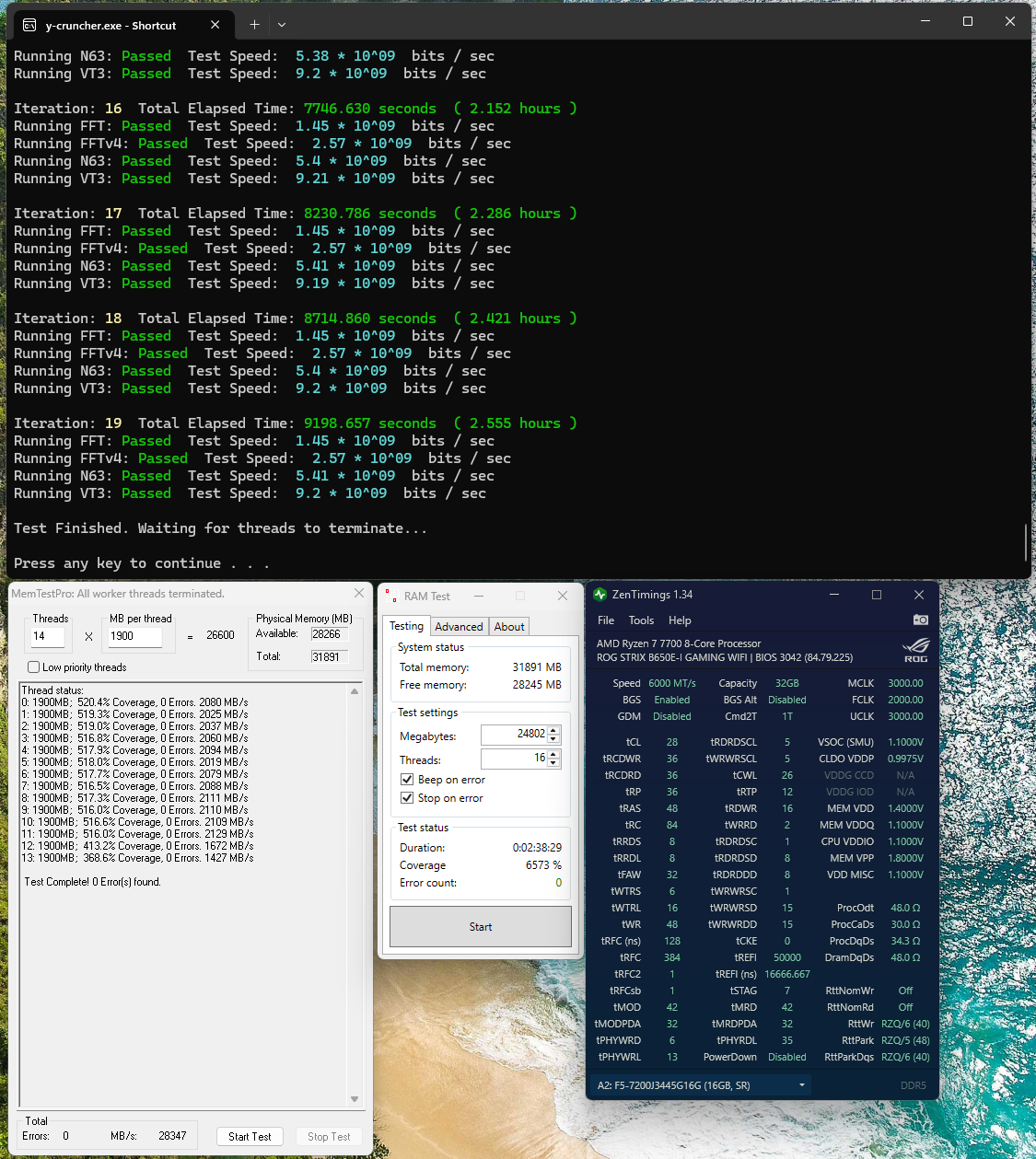

anta777 писал(а):
А 55 градусов много для сниженного tRFC и повышенного трефи.
а до какой температуры примерно 100% стабильно будет (с поджатым трефи и трфц)?
Регистрация: 31.12.2019
Klayton писал(а):
Выше есть мой скрин, там в тестах до 58-59 доходило без ошибок на открытом стэнде.
Естественно это временно, пока ПК прогоняю и подстраиваю.
В корпус с кульками пересажу и норм станет.
