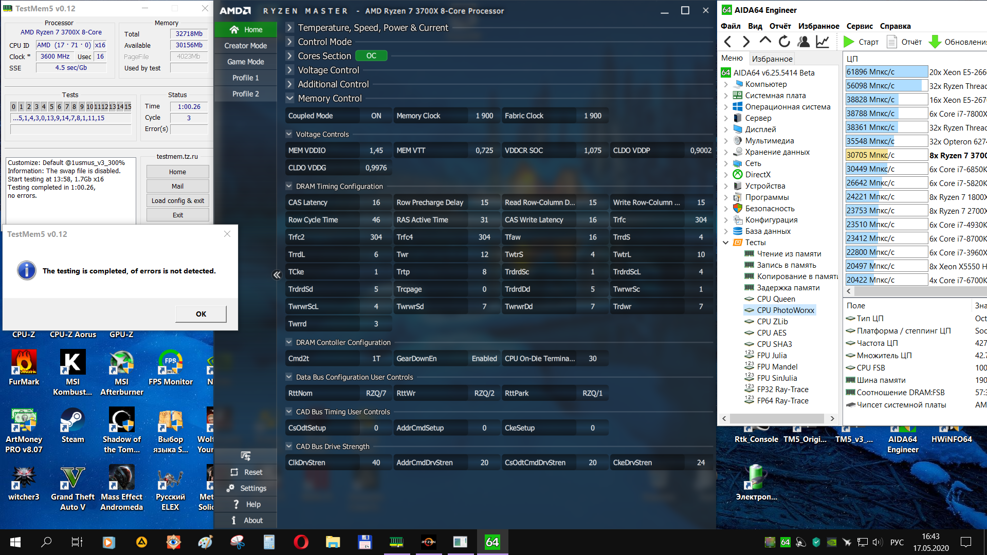

Регистрация: 08.05.2020
Ruslan56 писал(а):
А не моговато у тебя cad bus drive стоит? Аж по 120 ом?
Она врёт, там все по 24 стоит) ща ещё правда trfc на 440 скинул, вроде робит, а вот ниже уже все, в ошибки.
Я бы ещё попробовал напряжения чуть повысить, но без понятия сколько на постоянку норм для моих чипов. Если верить hwinfo то в нагрузке 39 градусов на памяти, ручками трогал, еле тёплые.

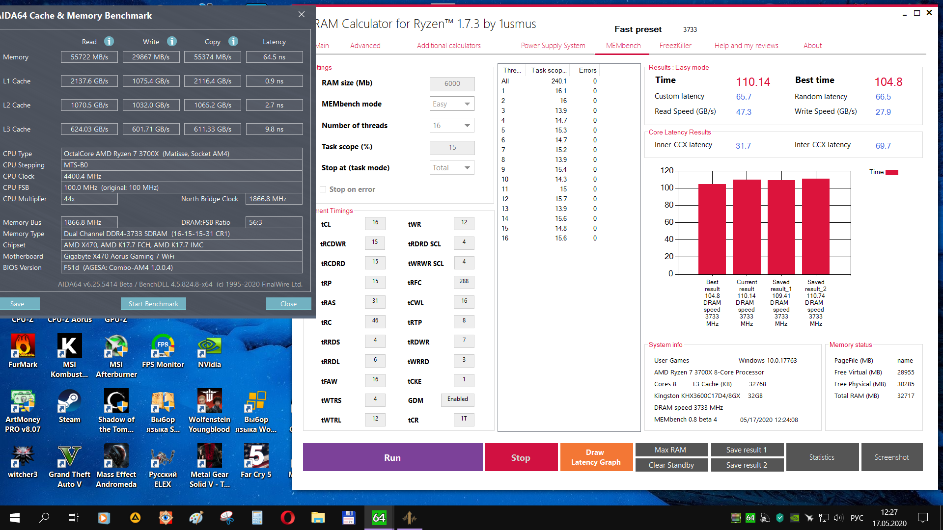

Litmus писал(а):
2x8 gb Kingston 3600 MHz HyperX Predator (HX436C17PB3K2/16)
51938
Знакомая, до боли. А какое напряжение?
Блин, и почему у очень многих до сих пор РМастер напряж памяти не показывает? Совсем по началу, в прошлом году было так, но с нового года всегда напряж памяти показывает. :?:
И в шапке пресеты так же без напряж, если не знаю напряж, как то это не правильно?! А может спецом не пишут, стесняются 1.5в :-)

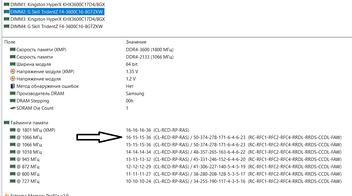

Strag писал(а):
Может кому поможет
память:G.SKILL DDR4 16Gb (2x8Gb) 3600MHz pc-28800 TRIDENT Z (F4-3600C16D-16GTZ) 2 комплекта 32Gb
Скрин РМастера можно? С напряж, сопротивлениями, таймингами.
tRC 42 не слишком для rp 15 ras 32? :?:
У меня во как, 0.3нс разница. А вот ПСП прям заметно больше у тебя :?: Из за цпу что ли?
аида.png [ 743.16 КБ | Просмотров: 699 ]
недавно читал, так сказать звон слышал, но не вникал конкретнее. Как понял, что ниже cl нет смысла rp, rcd... ставить. В голове про это есть, а конкретнее не помню :oops: :D
Но в spd такой вариант уществует
аидаспд.png [ 48.75 КБ | Просмотров: 699 ]

Litmus писал(а):
Всем привет!
Есть идеи что еще поджать можно?
51938
rrdl 5-4 можно попробовать, rdwr -8.
1.42v rcdrd 17,, берегешь :-) Я под радиатор термопару запихал, с обдувом 43град в тесте, без обдува 47град было. И это при 1.48в, 1.4в - 42\46град, 1.35в - 41\45град. Те от напряж они не сильно греются.

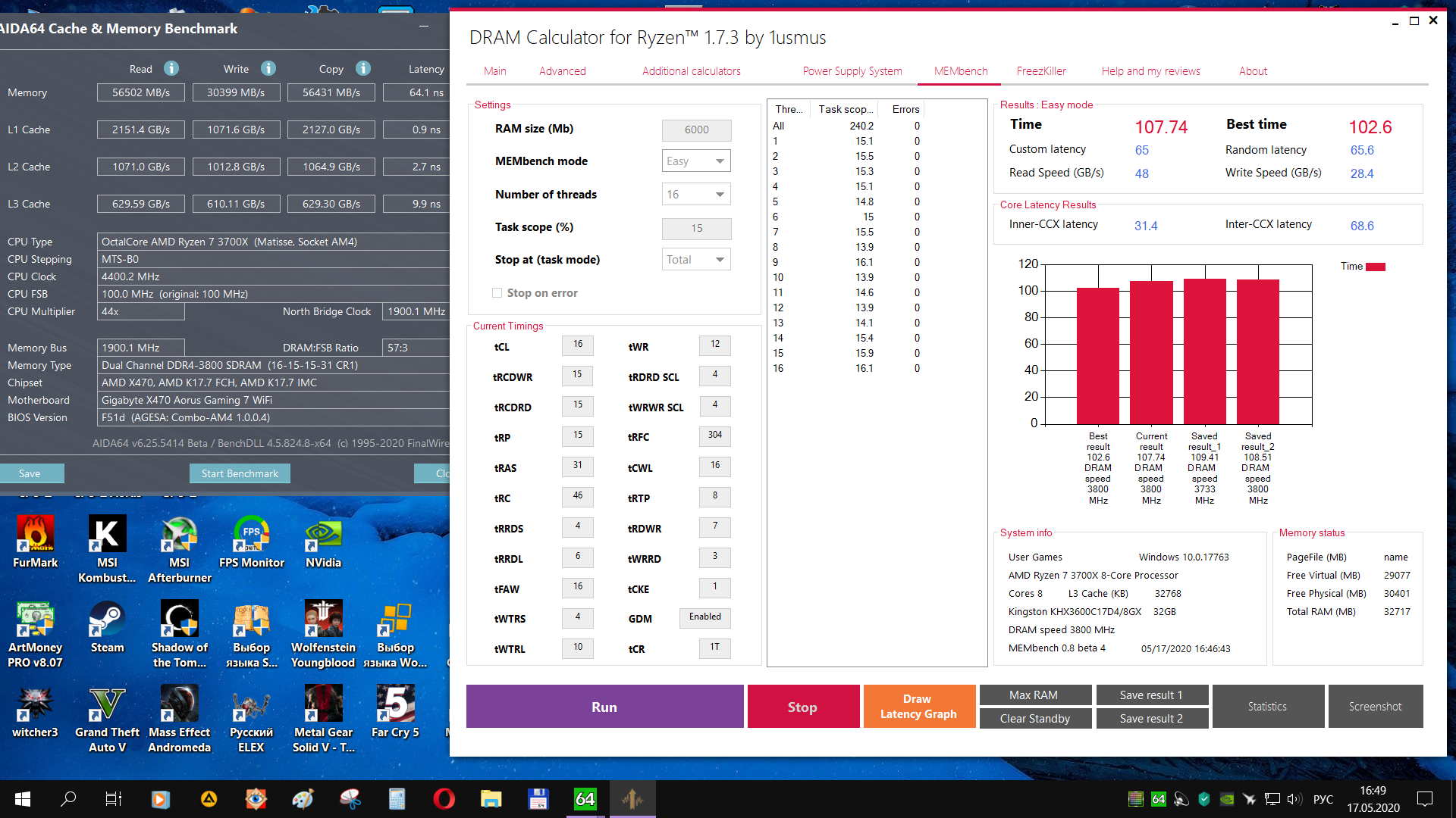

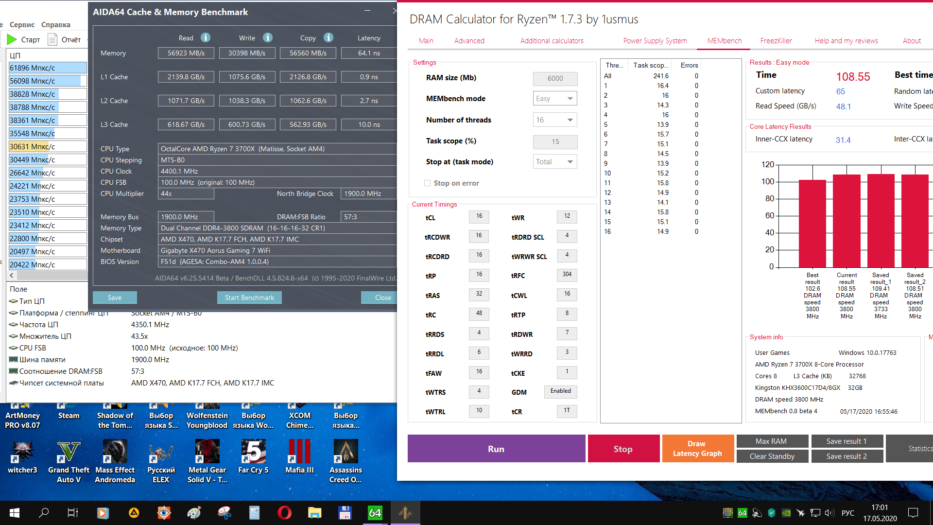

Я вон чего на эксперементировал. По факту упор в мои предаторы.
16-15-15-15-31-46 1.45в
15.png [ 1.22 МБ | Просмотров: 753 ]
15_1.png [ 744.49 КБ | Просмотров: 753 ]
16-16-16-16-32-48 1.44в
16.png [ 598.42 КБ | Просмотров: 753 ]
По аиде одно и то же, по MemBench из калькулятора чуть больше полсекунды :D
