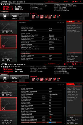

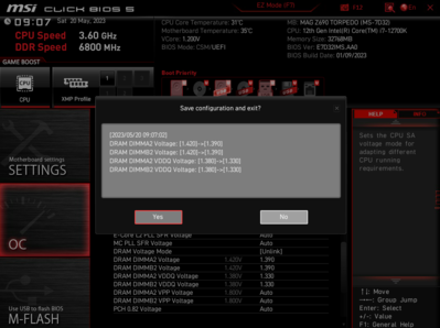

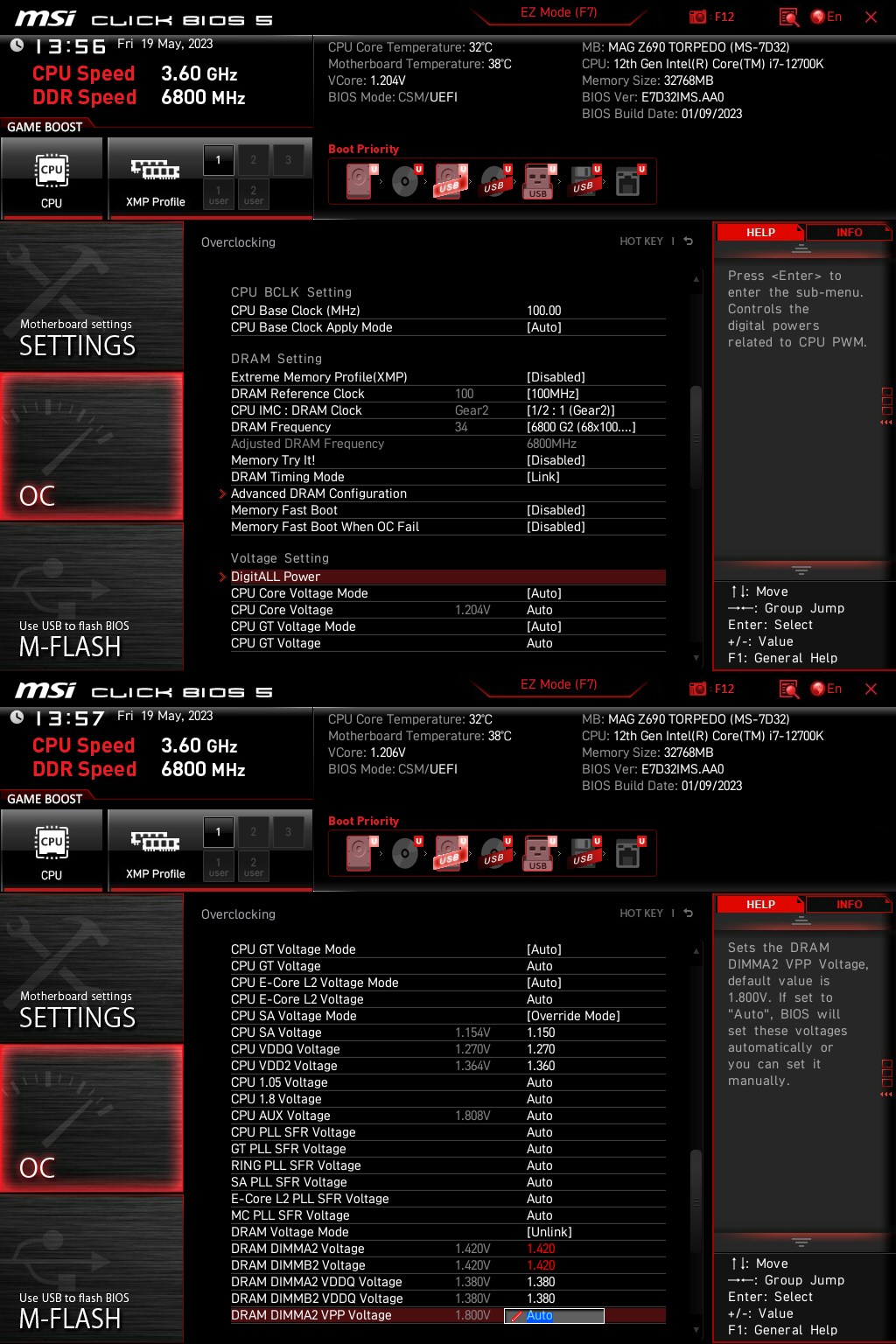

Решил начать с самого напряжения на память, ведь оно единственное, которое завышено (по мнению платы ) и зависимых вольтажей.
0-1.jpg [ 722.52 КБ | Просмотров: 1477 ]
Я так понимаю это и есть VDD (SWA) и VDDQ (SWB)

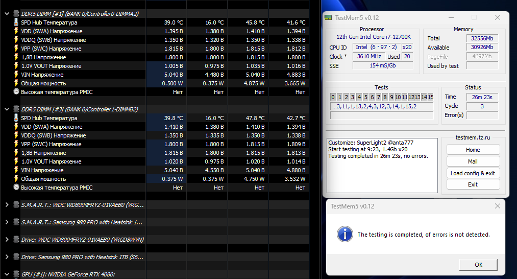

Снимок экрана 2023-05-20 095110.png [ 255.22 КБ | Просмотров: 1482 ]
Тестировать взялся ТМ5, с профилем SuperLight2@anta777
Снимок экрана 2023-05-20 095047.png [ 105.86 КБ | Просмотров: 1482 ]
Я в правильном направлении двигаюсь? Вот с этих вольтажей начать и ловить не стабильность с помощью ТМ5?
Профиля SuperLight2 достаточно для поиска напряжения или гонять Extreme1@anta777?

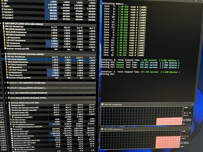

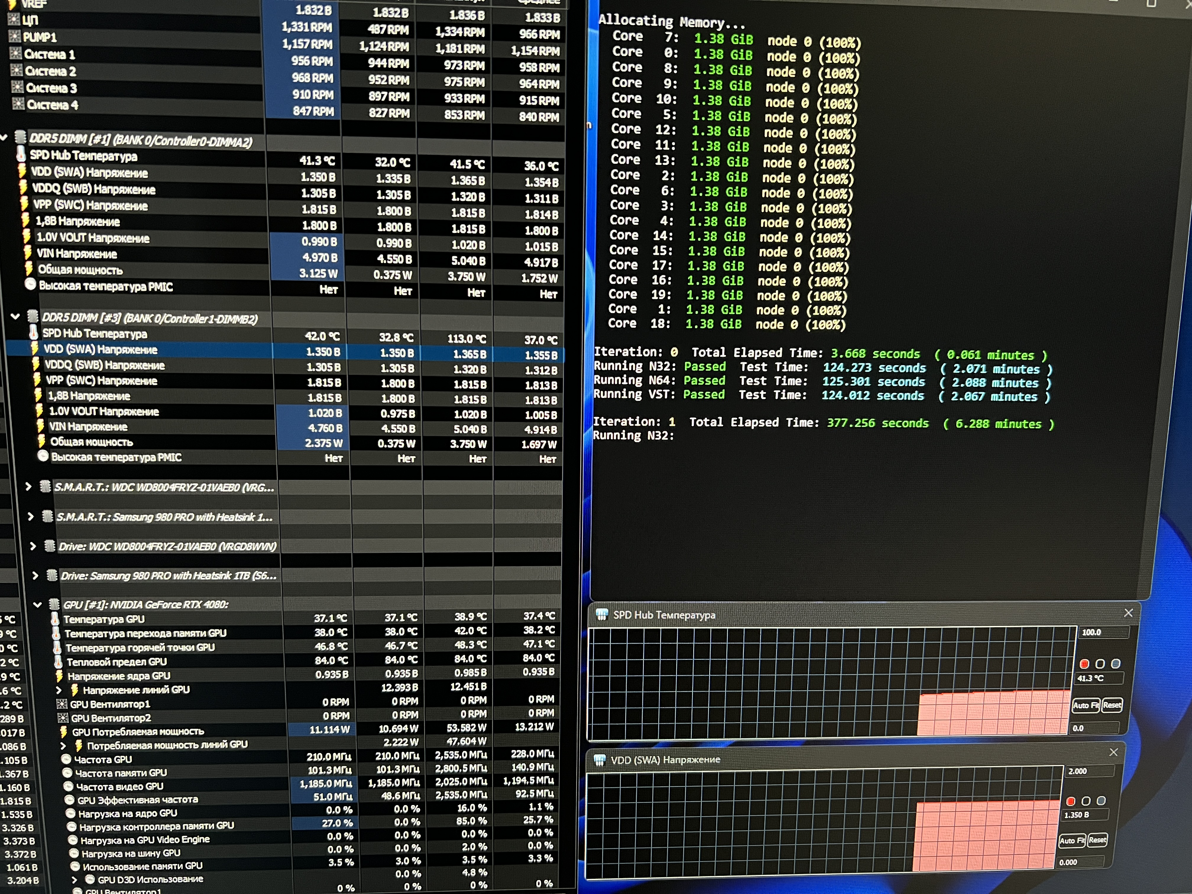

Вот например вторую планку спалил уже, зацени температуру адовую.
IMG_3243.jpeg [ 3.72 МБ | Просмотров: 1421 ]
Регистрация: 17.05.2023
Это норм

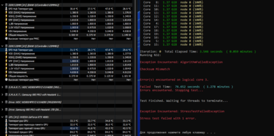

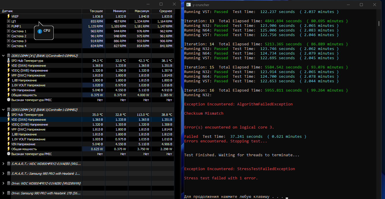

Был близок к успешному прохождению 20 циклов. Хотя потом мог завалиться на ТМ5
Снимок экрана 2023-05-20 141105.png [ 163.44 КБ | Просмотров: 1375 ]
Зато теперь я знаю, как выглядит не прохождение Кранчера :D

Регистрация: 27.07.2006
Так нужно было график на обе плашки выводить. Может это был просто дикий кратковременный глюк-прострел до 113 град.
Наверное реальная температура была 113 - 16 = 97 град.
Но это всё равно очень много.
Тест мог не пройти именно из-за чрезмерно высокой температуры, т.к. на такой температуре значения tRFC2/tREFI нужно указывать очень с большим запасом.
Да и такую температуру (выше 80 град) только Самсунги могут выдержать (если верить всему прочитанному).
PS. Для прожарки чипов больше всего подходит тест y-cruncher FFT.

Да это глюки какие-то. Графики выводил, это что-то совсем кратковременное. Хотя раньше ~63 были такие прострелы, а сейчас аж 113 стрельнуло.

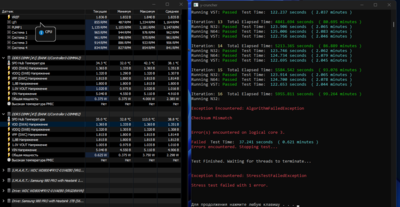

Сделал повышение до 1,37/1,33 и тест сразу завалился, притом, что при 1,35/1,30 прошёл 15 циклов, странно.
Снимок экрана 2023-05-20 142606.png [ 128.51 КБ | Просмотров: 1362 ]
Запускаю на 1.38/1.33
