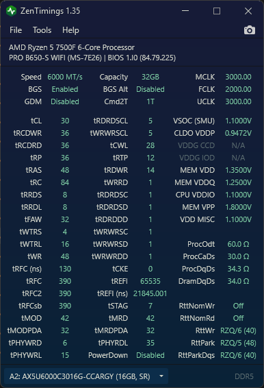

Все тесты стабильны, можно еще что-то пытаться улучшить?
ZenTimings_Screenshot.png [ 35.82 КБ | Просмотров: 2876 ]

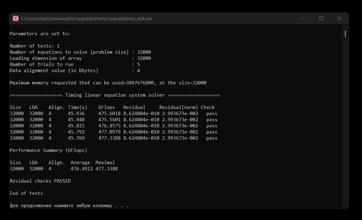

у меня так, 2133 и 2200 троттлит?
2133.png [ 50.19 КБ | Просмотров: 2705 ]
2200.png [ 49.23 КБ | Просмотров: 2705 ]
Нет конечно (по крайней мере в линпаке). Если тесты стабильности проходит - скорее всего 2200 будет прекрасно работать

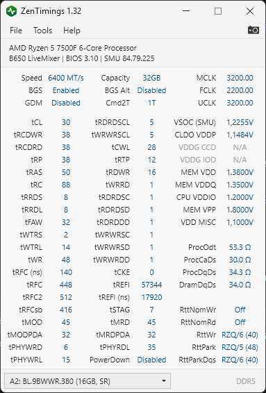

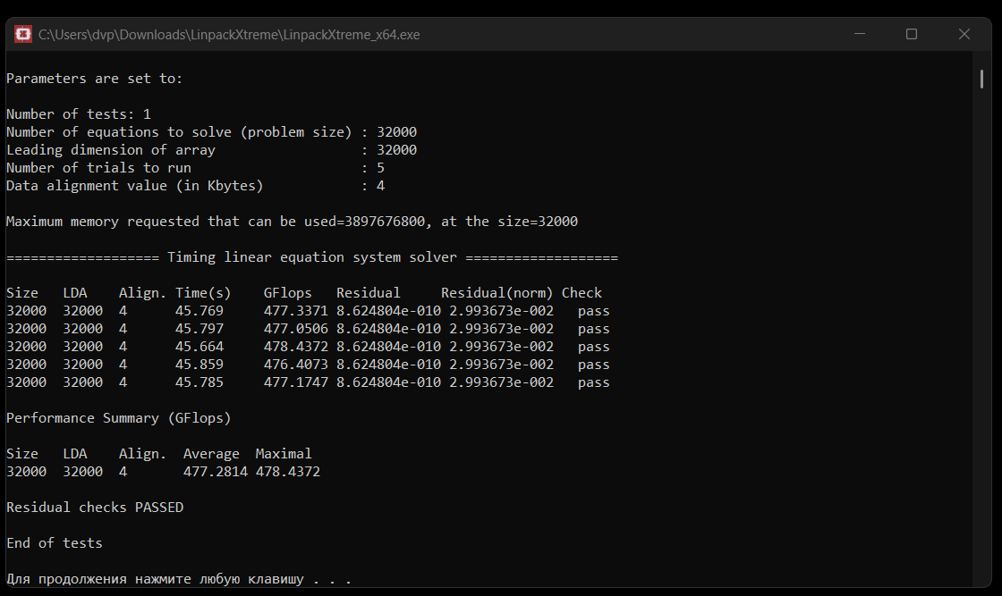

Мой первый пост на данном форуме. Всем приветы! :-) Все борюсь со статтерами в играх, особенно rainbow six siege. Статтеры периодичны, быстрые, на высокой герцовке заметны, иногда почти не статтерит, а временами не проходит. Менял tRFC и tREFI, думал дело в них, основную часть просидел на 416 tRFC и 65565 tREFI, FCLK был 2133, решил попробовать 2200, заметил что латенсия немного поднялась и скорости кеша немного упали в AIDA64. Комрады, подскажите куда мне копать чтобы добиться стабильности именно в играх :oops:
{C29E9716-7A37-43D5-BC05-2B3FC4FB5351}.png [ 267.61 КБ | Просмотров: 2599 ]
{3573A4F2-E40E-4D2C-ACF9-B8493491686B}.png [ 57.04 КБ | Просмотров: 2599 ]
CPU: Ryzen 7 9700x
RAM: Hynix A-die 2x16gb (Acer Predator Vesta II RGBBL.9BWWR.380)
MB: AsRock B650 LiveMixer; VGA: 4070 Ti Super
