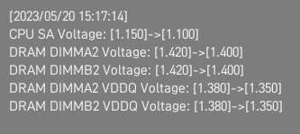

Сделал следующие изменения:
Снимок экрана 2023-05-20 195356.png [ 8.91 КБ | Просмотров: 3049 ]
ТМ5 Extreme1@anta777 - прошёл
MemTestPro 500% Coverage

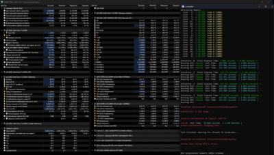

Кранчер...
Снимок экрана 2023-05-20 195700.png [ 137.6 КБ | Просмотров: 3049 ]
Блин, надо было с него начинать.
Какой из вольтажей виновник?

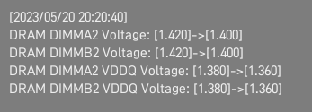

SA 1.15 оставил, память пробовал ниже
Снимок экрана 2023-05-20 204941.png [ 7.34 КБ | Просмотров: 3002 ]
Но как то не задалось.

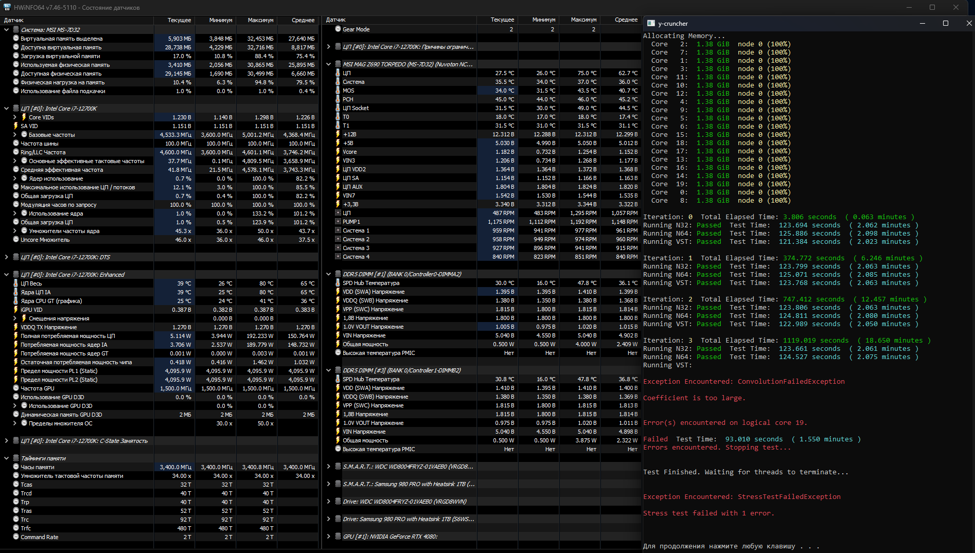

Снимок экрана 2023-05-20 205147.png [ 354.78 КБ | Просмотров: 3002 ]
А уменьшать всего лишь на один шаг (1.41/1.37) от тех показателей, что у тебя и с которыми я проходил 20 циклов кранчера - я уже смысла и не вижу, профита мало, а вот стабильность можно потерять легко.
Если напряжения на память оставляю такие, как есть, то SA c 1.15 тоже не крутить? Тогда какие следующие шаги? И нужны ли они теперь вообще ? :?:

Да я не про тайминги. ТМ5 и от КП может глючить и от кривого разгона ядер (недавно сам столкнулся - сильно удивился, т.к. думал, что он чисто банки на модулях тестит и остальное на него не влияет, а оказалось из-за ЦП ошибки он точно такие же рисует).
