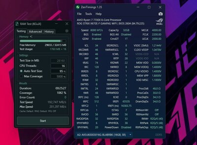

BOBKOC писал(а):
https://forums.overclockers.ru/viewtopic.php?p=18255455#p18255455
Огонь! Спс, пошел тестить)
У кого какая мах скорость в тесте?
201,297mb/s
karhu.jpg [ 146.15 КБ | Просмотров: 2857 ]
7700X / Arctic LF3 360 / ASUS Strix X670E-F / 32Gb XPG@8000CL34 / AORUS 9070XT / SilverStone DA1000R

BOBKOC писал(а):
Эх вчера уже купил, но все равно спасибо ! :beer: Как понимаю что бы показывало скорость как тут например или у RW выше надо доп GUI установить ? Где его отдельно скачать не знаешь ? Этот Карху смотрю последний билд с 2018 года, и память греет не так сильно как TM5 X3D профиль, 42 С против 46 С. Ну пускай будет в дополнение к TM5.
Вот: https://github.com/jjgraphix/KGuiX/rele ... 1.4.1-beta
